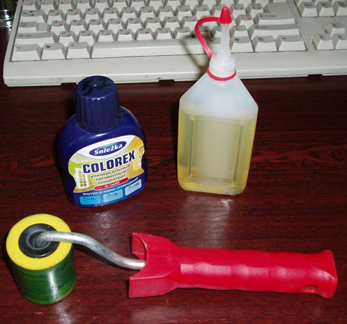

Вот и думаю, может уровень строительный пойдет, только новый. Что лучше в качестве краски использовать, собираюсь чернилу разбавить.

За строительный уровень совсем не уверен. В качестве краски размешал немного пигмента с веретённым маслом И-20, накатывал резиновым роликом

Что за веретеное масло? Где то краем ухо слышал но никак не вспомню, пигмент достану, а вот веретеное не знаю, может что нибудь другое, пожиже?

И-20 довольно жидкое, И-40 гуще. Называют его по разному: индустриальное, веретёнка, масло для швейных машинок, швейное масло, универсальное бытовое, смазочное бытовое.

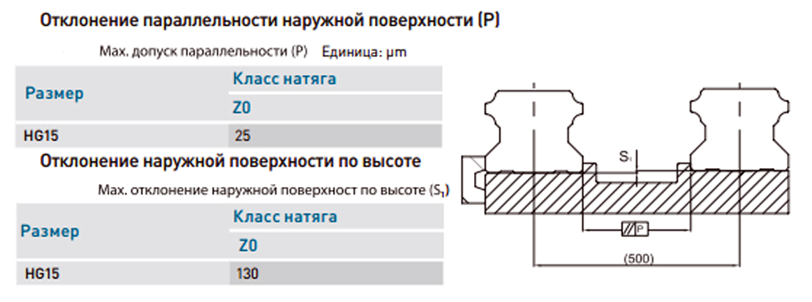

А у меня появился вопрос к специалистам по этим допускам. Вот картинка из каталога по моим рельсам и кареткам
плоскость и параллельность.jpg (3765 просмотров) <a class='original' href='./download/file.php?id=25892&mode=view' target=_blank>Загрузить оригинал (195.07 КБ)</a>

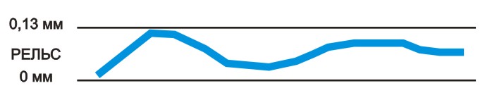

Допуск отклонения от параллельности рельс 0,025 мм, отклонение по плоскостям целых 0,13 мм. Как правильно понимать эти допуски - как граничный "коридор" по всей длине рельса?
допуск.jpg (3765 просмотров) <a class='original' href='./download/file.php?id=25893&mode=view' target=_blank>Загрузить оригинал (14.82 КБ)</a>
Или одна рельса может быть выше другой максимум на 0,13 мм и при этом быть идеально ровной?
Re: Наследник китайца CNC 3040
Как на твоей картинке. Когда речь идёт о таких допусках всем понятно, что идеально ровных поверхностей/тел не бывает. :)

Спасибо, теперь легче будет собирать.
