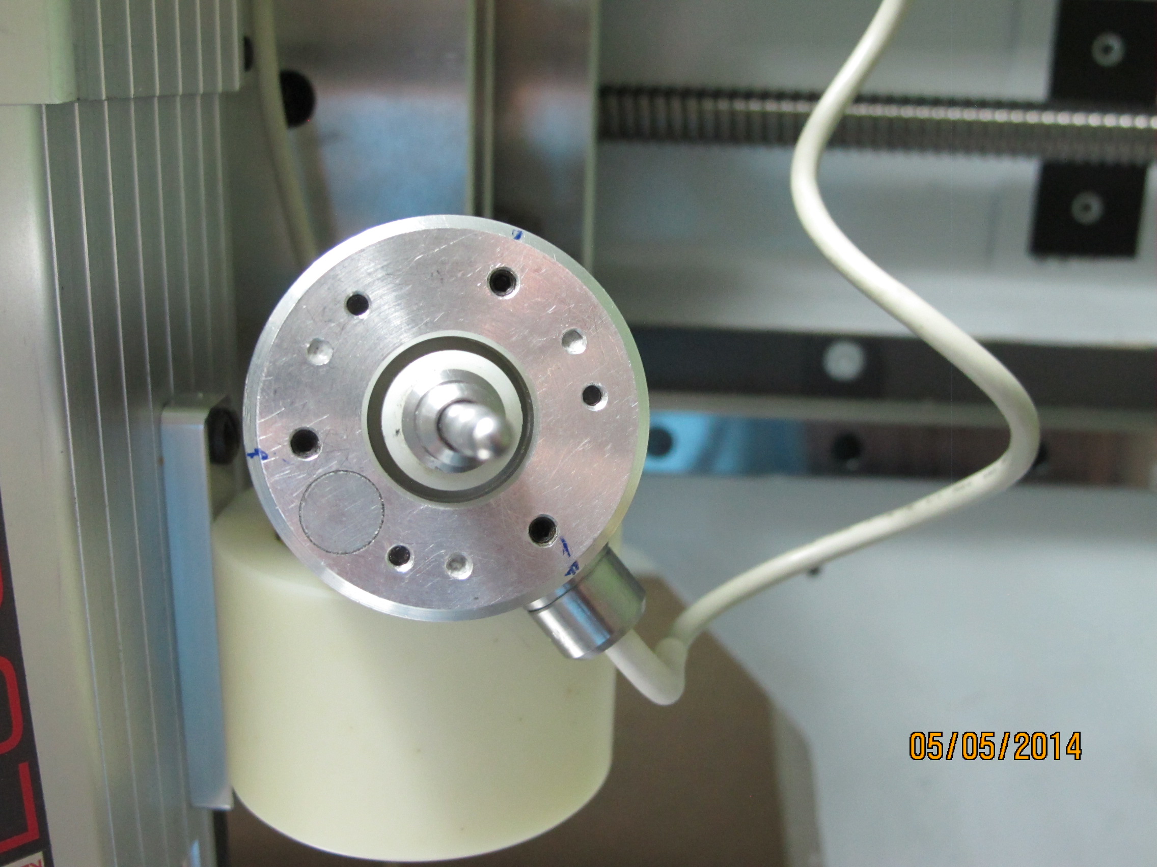

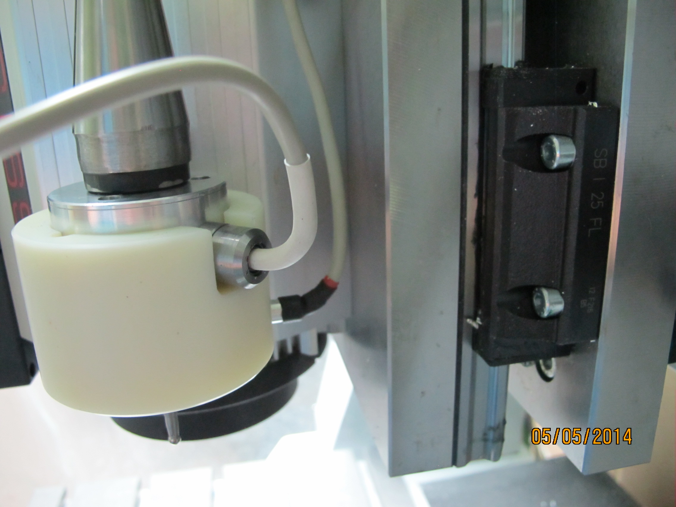

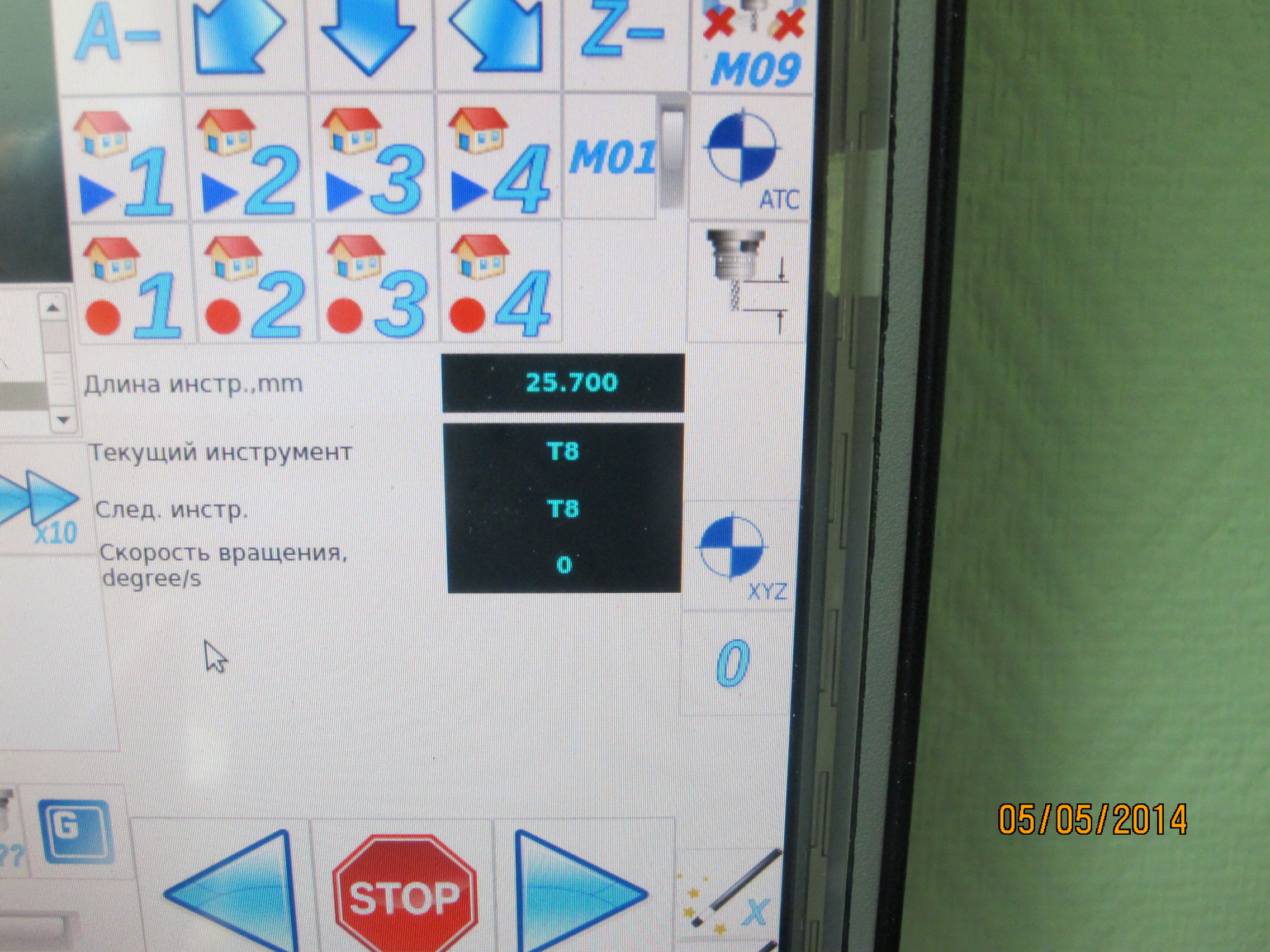

Некая модернизация по работе с центроискателем
Так как датчик проводной , то нет возможности поставить его в магазин, поэтому приходится вручную менять в таблице инструментов номера с фрезы на него, а это несколько неудобно
Посему сделали такую штуку, к шпинделю прикрутили коробку , в ней стоит геркон ,на центроискателе магнит
Когда достаю центроискатель , то замыкается вход на контроллере и автоматически меняется длина с последней фрезы на длину центроискателя, после возврата его на место , в таблице снова становится длина последней фрезы
Очень удобно и нет возможности ошибиться когда делаешь это вручную :cheesy:
Я делал мех часть, Сергей прописал софтину и вуаля :)
IMG_0003[1].JPG (3519 просмотров) <a class='original' href='./download/file.php?id=27808&mode=view' target=_blank>Загрузить оригинал (746.22 КБ)</a>
держатель провода является направляющей датчика (3519 просмотров) <a class='original' href='./download/file.php?id=27809&mode=view' target=_blank>Загрузить оригинал (672.94 КБ)</a>

было номер 8 -фреза (3519 просмотров) <a class='original' href='./download/file.php?id=27812&mode=view' target=_blank>Загрузить оригинал (1.19 МБ)</a>
было номер 8 -фреза
стало номер 11 -центроискатель (3519 просмотров) <a class='original' href='./download/file.php?id=27813&mode=view' target=_blank>Загрузить оригинал (965.51 КБ)</a>
Может еще сделать разъем хитрый, чтоб при смене инстурмента заодно и кабель сам втыкался?
Да наверное не стоит, он не мешает уже
Это раньше было неудобно , когда центроискатель лежал в другом месте
Плюс есть блокировка от включения ,теперь провод не намотать :hehehe:
