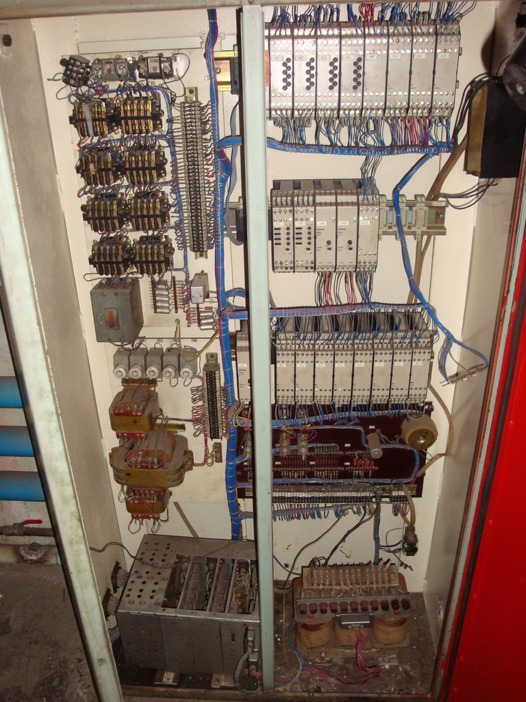

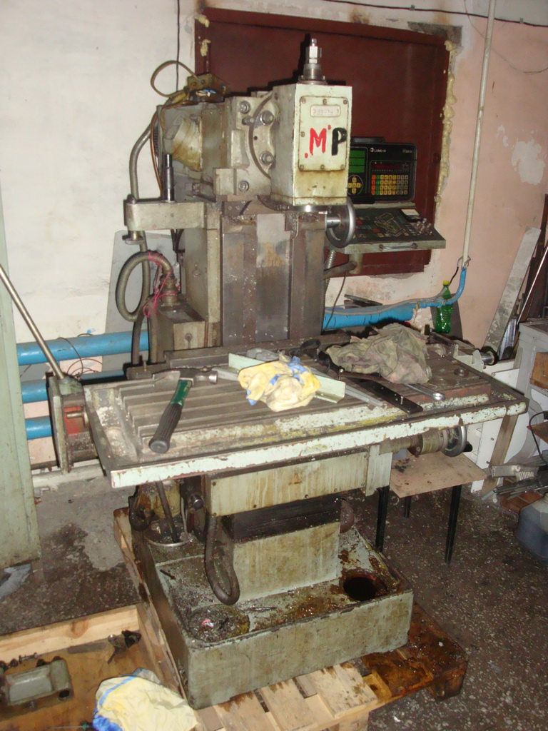

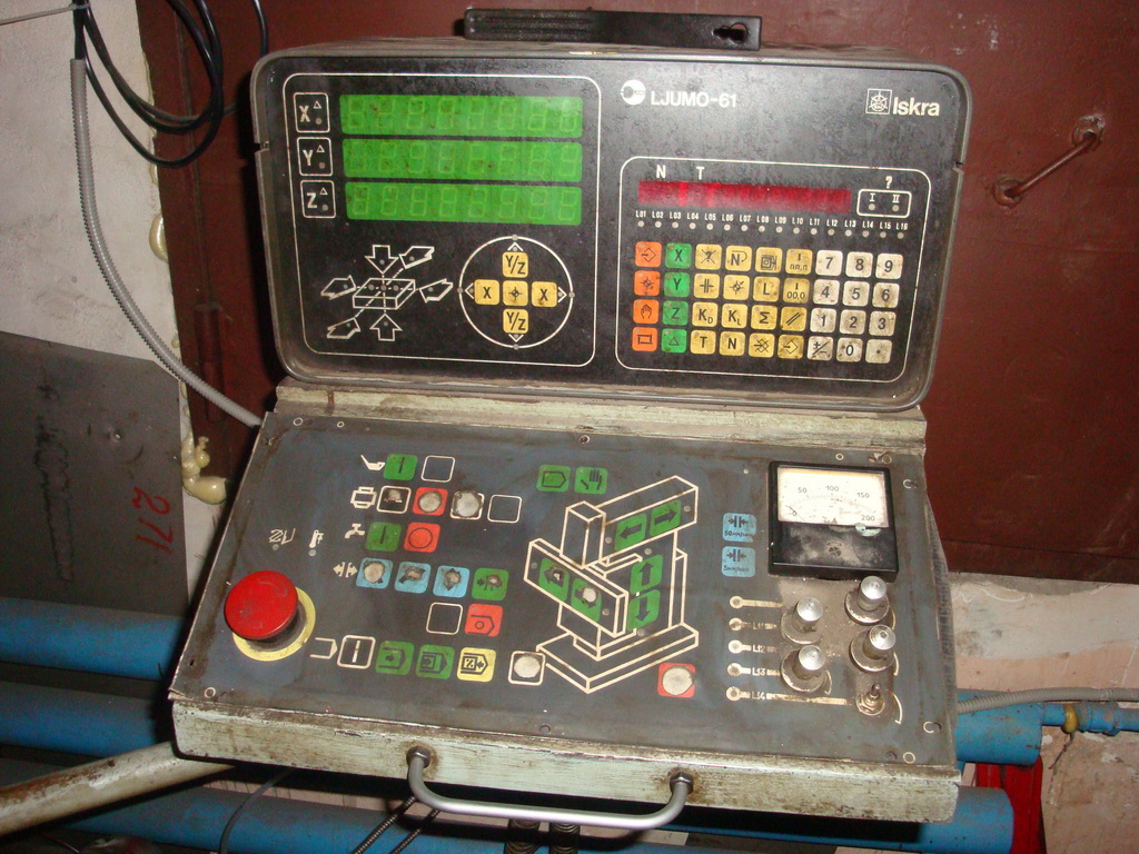

Приступаю ко второму проекту ЧПУизации станков. Первый станок (675) был модернизирован с использованием шаговых двигателей. Ставить шаговики на 6720 у меня рука не поднимается. В планах поставить сервопривод на каждую ось и наладить обратную связь по имеющимся на станке линейкам iskra. Сейчас аккуратно снимаю то что мешает очистке станка.
На станке есть поджим незадействованных осей, думаю как бы его сохранить. Вязаться все это по задумке будет на EMC2 с платами Mesa, вот только теряюсь пока какие платы заказывать.

Milk писал(а):Вязаться все это по задумке будет на EMC2 с платами Mesa, вот только теряюсь пока какие платы заказывать.
Надо просчитать сколько пинов нужно обслуживать, сколько двигателей и сколько энкодеров.
А что в шаговиках не понравилось? Скорость или просто сами шаговики?

Скорость в первую очередь.
Nick писал(а):Надо просчитать сколько пинов нужно обслуживать, сколько двигателей и сколько энкодеров.
Вот тут пока не знаю. Сервы будут и линейки iskra родные, скорость 5 м/мин думаю позаглаза.
Еще не рылся путем, в мазуте весь...Советский герметик (пластелин) вообще повеселил...

Milk писал(а):Сейчас аккуратно снимаю то что мешает очистке станка.
Мешает зажим инструмента, его ВАЩЕ выбросить нужно :) :) :)

Нееет уж, сажим мы оставим...На фотке его уже нет (снял уже и припрятал :D )

Aftaev, специально для Вас могу разобрать зажим и замоделить его. Думаю особо сложного там ничего нет. Наверху стоит мотор, который крутит шомпол. Шомпол, конечно похитрей обычной шпильки, я так понимаю, в нем шарики, в общем как цанга работает. На 675 я всей "прелести" не ощутил, потому что он меньше вашего и соотв. ниже, там все в пределах досягаемости. Вот если бы на 6р12 не было автозажима, я бы "вкусил" по полной.

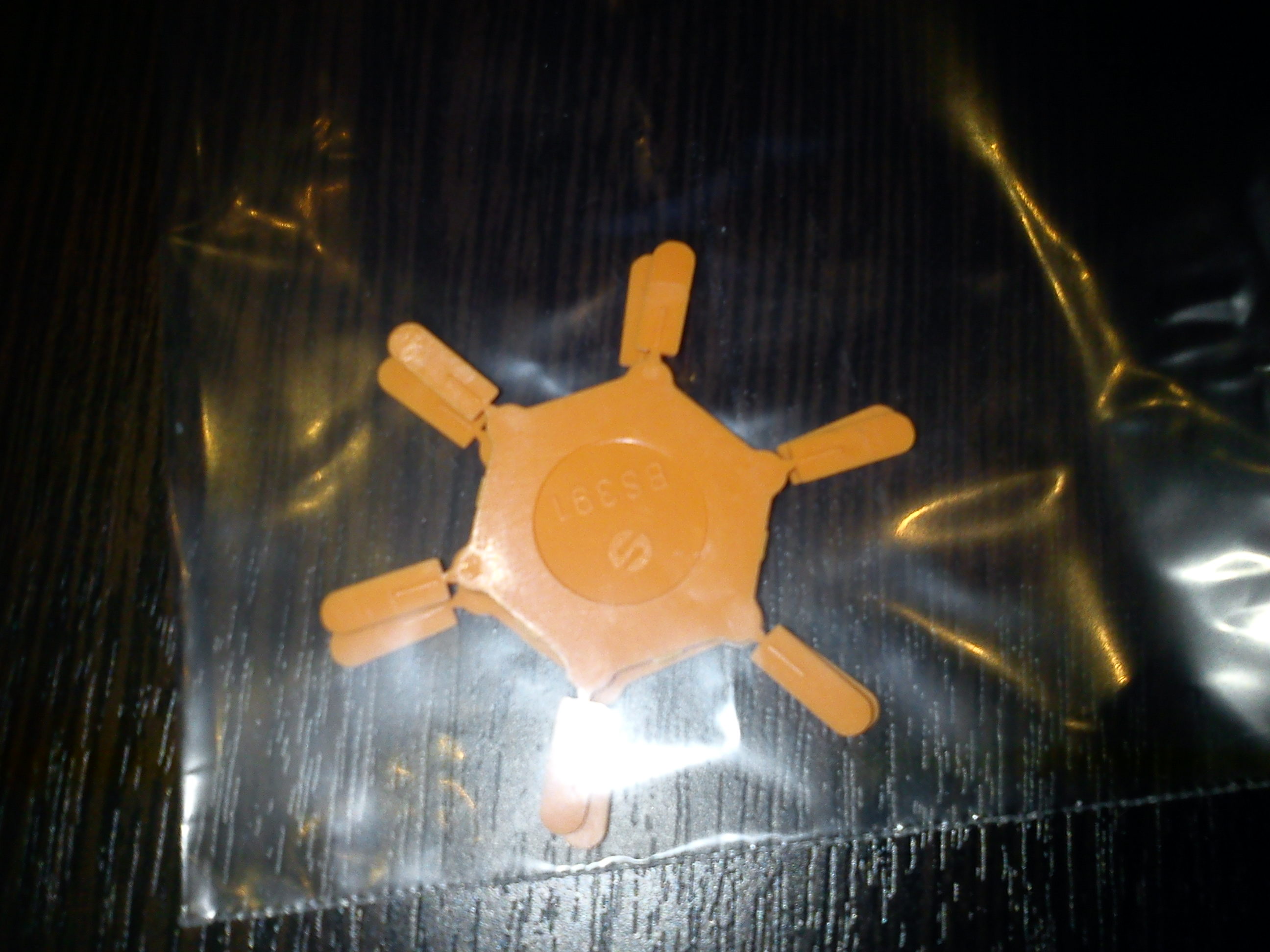

Кстати, все дочерние платы ТА (с клеммниками). А что за оранжевые штуки с ними в комплекте идут? По две на плату в виде шестилучевой звезды с отрывными лучами.

Вот такие "звездочки". Для чего они не пойму никак...

Milk писал(а):Вот такие "звездочки". Для чего они не пойму никак...
У меня тож такие, я их выбросил. Мож это отвертки такие :)

Скорее всего отвертки, но зачем отрывные? Проще одну цельную положить в комплект...

Отвертки из пластмассы... может подставка или прокладка какая-нибудь?
