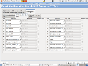

aleha писал(а):Прикрутил к моей связке 5I25+7i76 пульт который пришел.
Можно поподробнее?

Поменял в хале вот это - sserial_port_0=00xxxxxx на это sserial_port_0=10xxxxxx
добавил вот это
net analog0 hm2_5i25.0.7i76.0.0.analogin0
net analog1 hm2_5i25.0.7i76.0.0.analogin1
net analog2 hm2_5i25.0.7i76.0.0.analogin2
net analog3 hm2_5i25.0.7i76.0.0.analogin3
и появилось 4 аналоговых входа собираюсь ими пользоваться для регулировки скорости подачи
с переменных резисторов. Разрешение 8 битное - полная шкала 36.3 вольта(как-то звучит неправильно) dspic который на плате 7i76
через аналоговые коммутаторы 74lv4051 по очереди опрашивает своим АЦП дискретные входы. Оригинальное решение.
Делитель на этих входах надо переделать на 5 вольт полная шкала.
dansystems1
Сообщения: 339
Зарегистрирован: 23 апр 2012, 19:38
Репутация: 10
Откуда: Армения
Re: фрезерный станок 67к25пр модернизировать
Сообщение dansystems1 »
Спасибо, буду следить за темой.
Сообщения: 8167
Репутация: 1589
Сообщение nkp »

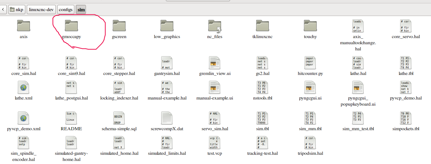

aftaev писал(а):явно по красивше чем стандартный Где его взять?
посмотри в папке ,где емс из исходников: если такая папочка есть - то можешь запустить у себя))
aleha
Сообщения: 265
Репутация: 136
Сообщение aleha »

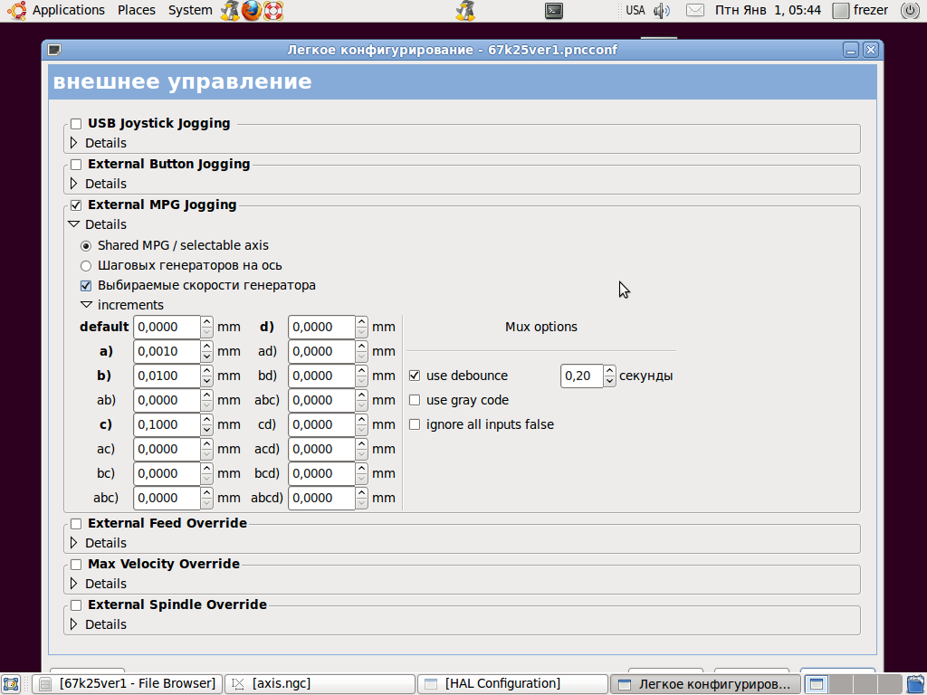

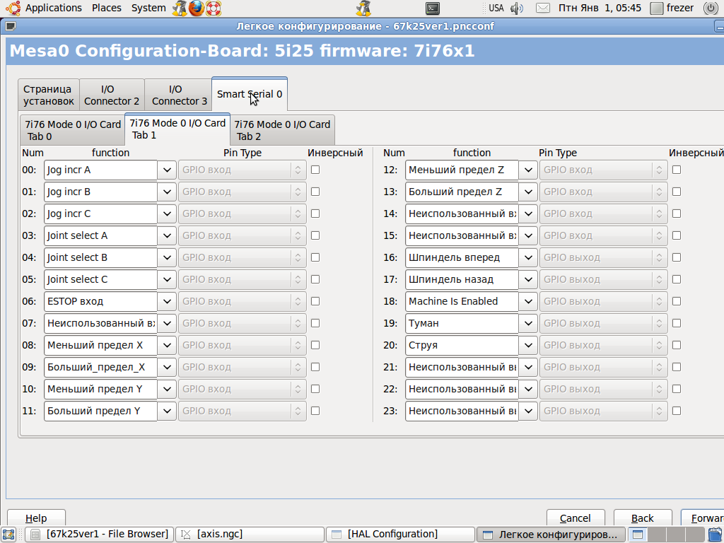

Можно поподробнее?
Во вкладке - внешнее управление в пункте External MPG jogging поставить галочку напротив - Выбираемые скорости генератора
потом назначить величины перемещений.
Энкодер который в пульту подсоединил на имеющийся в 7i76 канал для энкодера.
В pncconf его назначил как Multi Hand Wheel.
И потом в конфигураторе входов назначил входы
00-выбор перемещения 0.001 на щелчок энкодера
01- тоже но 0.01
02- тоже но 0.1
03- выбор оси х
04- выбор оси у
05- выбор оси зет
о6- красная кнопка

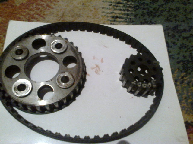

Хотел оси станка приделать через ременную передачу
Думаю - поеду на автобазар куплю шкивы и ремни. Не тут то было.
Каждый производитель авто - клепает шкивы и ремни по своим расчетам. Шаг и профиль у всех разный.
Самая короткое межосевое 140мм у ремня SCT G074 63055X1/2HSN используется в качестве привода балансировочного вала в автомобилях
митсубиси - ШКИВЫ 16 зубов диаметр 47 мм
32 зуба диаметр 96 мм
цена за оба 20 баксов больше не давайте
ремень 55 зубов шаг 8 с чем то.На картинке они.
Следующий по размеру ремень межосевое 230 мм - привод тнвд от фольтсваген транспортер - но шкивы где то 100 диаметр достать для опытов не смог.
И самое вкусное на AUDI C4 2.8 и не только (почти все 1.6 л и гольфы) ремень грм имеет шаг 8мм. Купил я ремень OPTIBELT M8 - 460мм и он в акурат подошел по профилю и шагу. Так что если есть возможность купить ремни с шагом 8 мм - можно использовать шкивы от грм.
Только посадки на вал конечно переделывать.
2.jpeg (3667 просмотров) <a class='original' href='./download/file.php?id=26329&mode=view' target=_blank>Загрузить оригинал (58.25 КБ)</a>

Автомобильные ремни скорее всего будут тянуться. Я не видел таких с металлокордом :thinking:
aleha
Сообщения: 265
Репутация: 136
Сообщение aleha »
Да пускай тянутся - им своя ниша найдется. Да и на сколько тянутся вопрос пока открытый. У меня оптическая линейка будет по оси где ремень стоит.
Посмотрю на сколько тянется.
