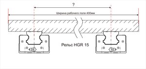

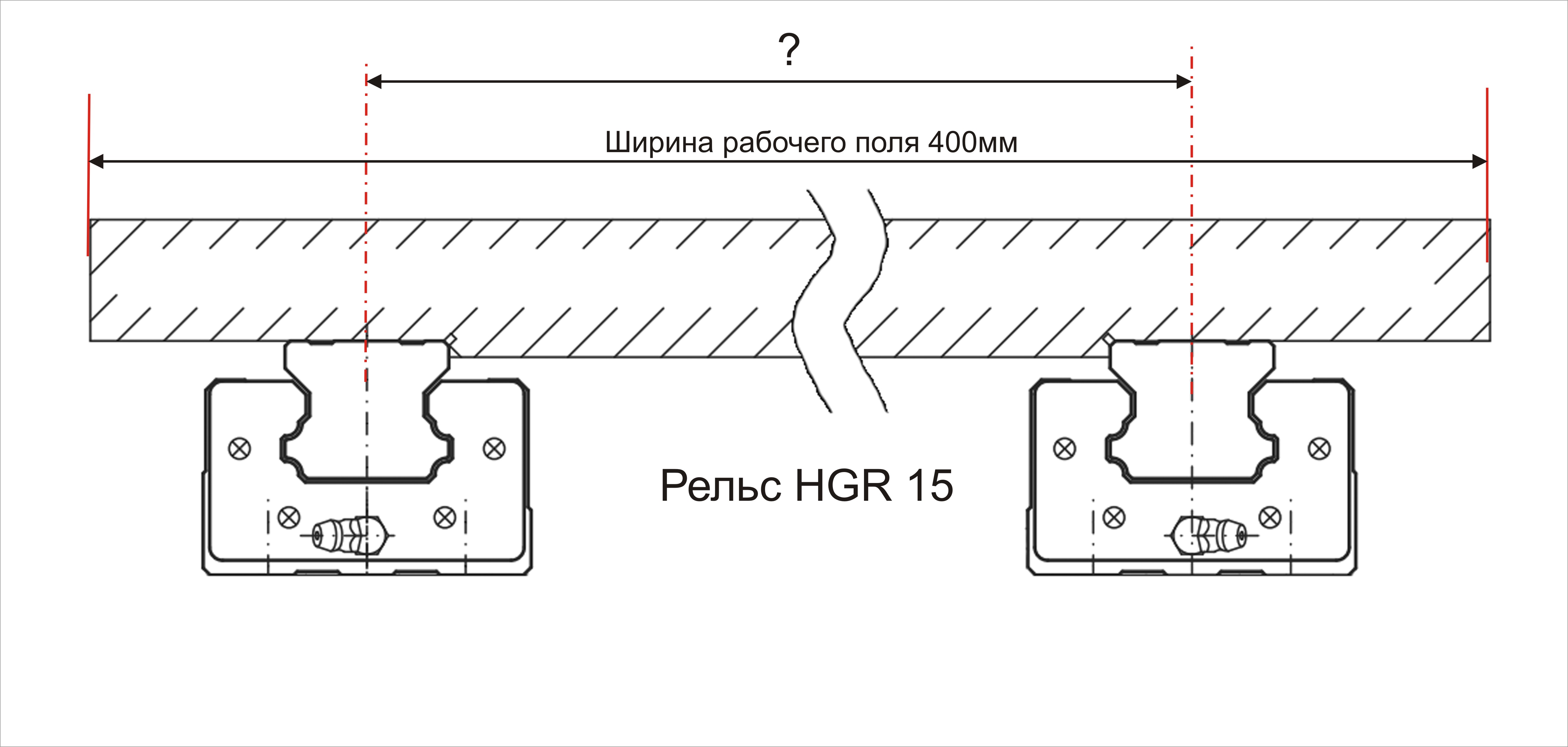

Понравились мне конструкции наших коллег
http://www.cnczone.ru/forums/lofiversio ... 79-50.html
http://cnc-club.ru/forum/viewtopic.php?f=3&t=2131
А именно вариант крепления рельс снизу станины, где верхняя сторона станины является рабочим столом станка. Но нигде не могу найти подтверждений производителя рельс и кареток, что такой вариант установки возможен. Киньте ссылку где описан такой вариант установки.
На следующий свой вопрос недавно видел ответ где то на форуме, но не могу повторно его найти...
расстояние между рельсами.jpg (4740 просмотров) <a class='original' href='./download/file.php?id=24442&mode=view' target=_blank>Загрузить оригинал (556.57 КБ)</a>
Какое делать расстояние между центрами рельс при ширине рабочего поля 400 мм?

На работе есть станочек, так там верхняя подвижная часть катется именно по рельсам "вверх ногами". Рельсы там не менее 30мм, рексрот. Масса катающегося - килограмм 400.

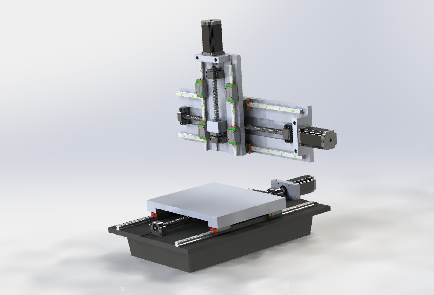

Пока не работал форум было время немного поковырять SolidWorks... Я просто восхищён этой программой. Как я раньше жил без неё :wik: .
Начал прорисовывать свой станочек
Без имени-2.jpg (4512 просмотров) <a class='original' href='./download/file.php?id=24710&mode=view' target=_blank>Загрузить оригинал (381.21 КБ)</a>

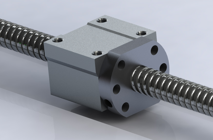

Ребята, подскажите где качнуть 3D моделек деталей ЧПУ, не могу найти нормальные модели гайки ШВП SFU и DFU 1605?
Re: Наследник китайца CNC 3040
Там в солидворксе справа панелька выезжает - там много чего есть... :)
Дрюня
Сообщения: 1986
Репутация: 1504
Откуда: Днепр
Сообщение Дрюня »
UAVpilot писал(а):Там в солидворксе справа панелька выезжает - там много чего есть... :)
СПАСИБО ЗА "УДОЧКУ"!!! :beer_blow: То, что надо!
Без имени-3.jpg (4497 просмотров) <a class='original' href='./download/file.php?id=24715&mode=view' target=_blank>Загрузить оригинал (197.52 КБ)</a>

Дрюня писал(а): Ребята, подскажите где качнуть 3D моделек деталей ЧПУ, не могу найти нормальные модели гайки ШВП SFU и DFU 1605?
Вот тут посмотри
http://www.gelikor.ru/download-cad.html

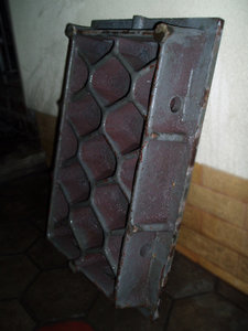

Здравствуйте коллеги! Понемногу собираю до кучи комплектующие для своего станочка.
Посчитал во сколько мне обойдётся вырезать плазморезом лист стали на станину, почитал в соседней ветке, что просто лист металла не пойдёт, придётся снизу варить рёбра жесткости. Потом всю эту конструкцию нужно отжечь в термичке и отфрезеровать... В общем сумма выйдет не маленькая да и беготни не мало, плюнул я на идею со стальной станиной со сварными рёбрами жесткости и купил себе чугуняку
10.jpg (4392 просмотра) <a class='original' href='./download/file.php?id=24979&mode=view' target=_blank>Загрузить оригинал (547.32 КБ)</a>
Точно не знаю поверочная это или притирочная, немного ржавая, но не сильно. Размер 630х400мм. Цена без перевозки 100$. Что думаете, нормально будет для станины настольного ЧПУ?

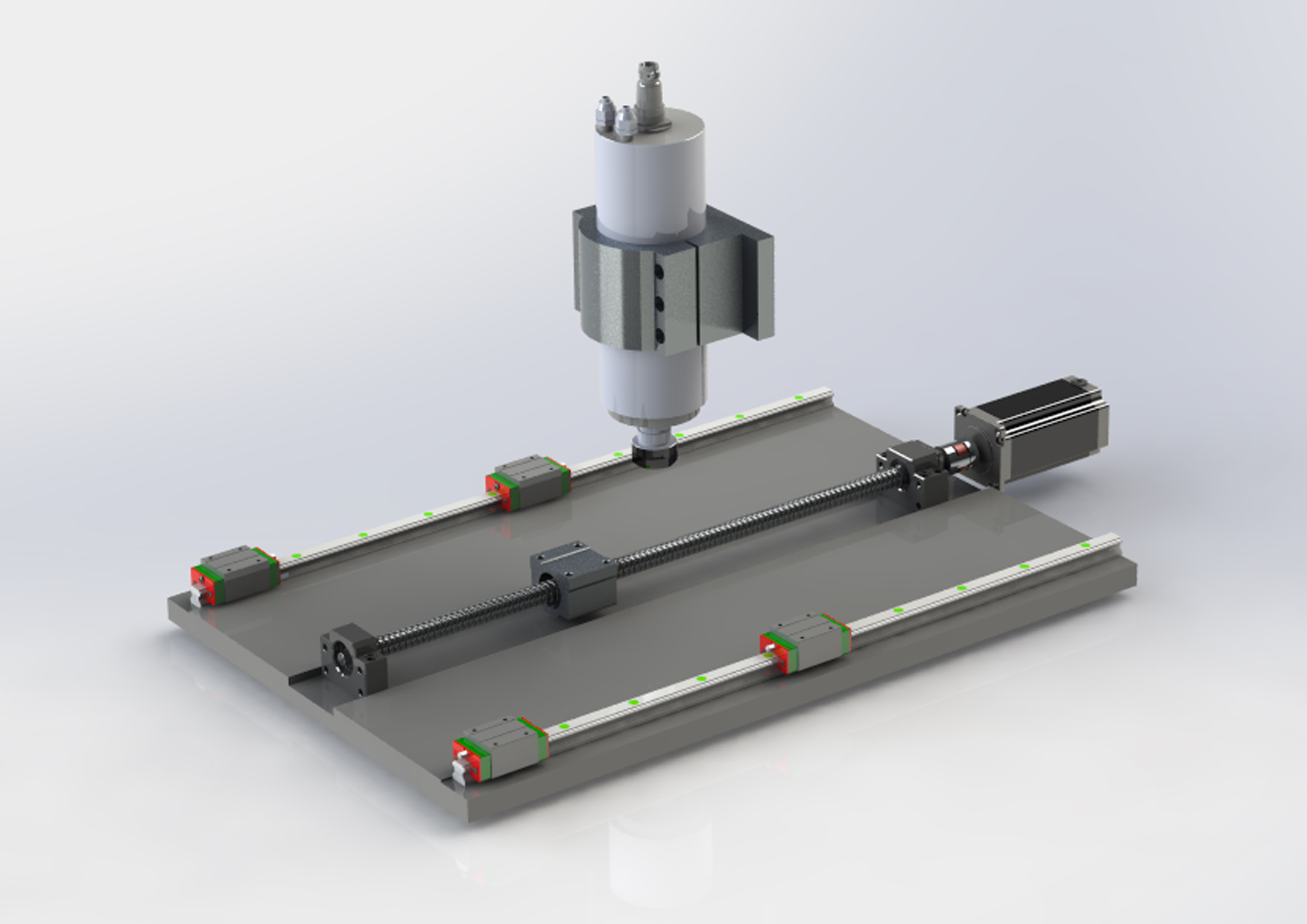

Очередные мысли по компоновке
11.jpg (4380 просмотров) <a class='original' href='./download/file.php?id=24989&mode=view' target=_blank>Загрузить оригинал (53.08 КБ)</a>
Много чего ещё висит в воздухе :freak:

Дрюня писал(а):для станины настольного ЧПУ?
Отлично будет. Правда стол будет не домашний ;)
Дрюня писал(а):Размер 630х400мм. Цена без перевозки 100$
Сколько весит такое счастье? :good:
Дрюня
Сообщения: 1986
Репутация: 1504
Откуда: Днепр
Сообщение Дрюня »
Да, письменный стол не подойдёт :hehehe: . Весит 60-80кг, точно не скажу, но спину слегка рванул.
