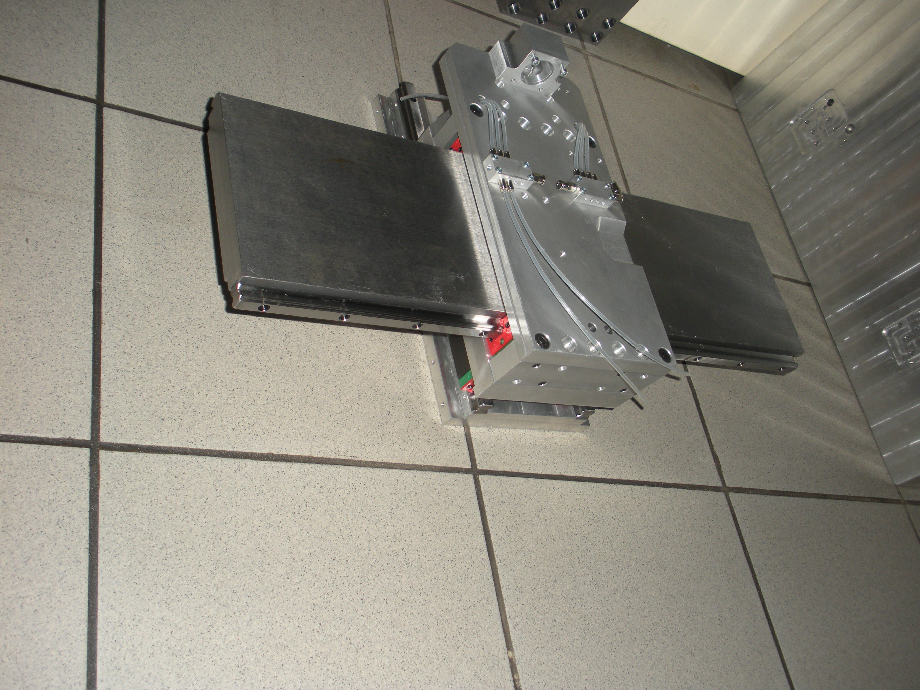

В среду привезли последнюю плиту, но криворукий фрезеровщик испоганил. В понедельник везу шлифовщику исправлять. Также завтра заберу детальки с лазерной резки и гибки, буду приступать к окончательной сборки железа.

как трубочки к кареткам подсоединять будешь? сам думаю как выточить? правда хотел медную трубочку, но по твоим фоткам в тыщу раз симпотичнее такая трубочка. это силиконовая? а эти распределители самодельные? есть фото кишков?

Все так любят силикон :) Хотя его применяют в основном только в медицинской технике и пищевой промышленности. Это стандартные трубочки от промпневматики, бывают из полиуретана, полиамида и еще чего-то. Имеют стандартные размеры 4,6,8,10... мм и подходят к стандартным же фитингам с цанговым удержанием трубки, которые и применены в конструкции.

Трубка полиуретан, Распределители обычная дуралька с резьбовыми отверстиями.

Так это система смазки кареток... Я сначала подумал, что это какието смесители для СОЖ...

Нет, на нем что то сделать выпадает несколько часов в месяц. На DMG буду только сверлить отверстия и нарезать резьбу, когда будет свободный.
Дрюня писал(а):Так это система смазки кареток... Я сначала подумал, что это какието смесители для СОЖ...
Чтобы никто не догадался :hehehe:

По трубкам маслецо будет идти, не густая смазка?
Дмитро
Сообщения: 1060
Репутация: 1139
Откуда: Киев
Re: Дюрале-Стальной портальчик
Сообщение Дмитро »
Дрюня писал(а):По трубкам маслецо будет идти, не густая смазка?
Консистентная смазка.

Shishio Makoto писал(а):Консистентная смазка
а получится пропихнуть?

На подобных ЧПУ станках ставят маслостанцию с таймером которая автоматом прыскает масло по таймеру и пищит если масло искончалось/
