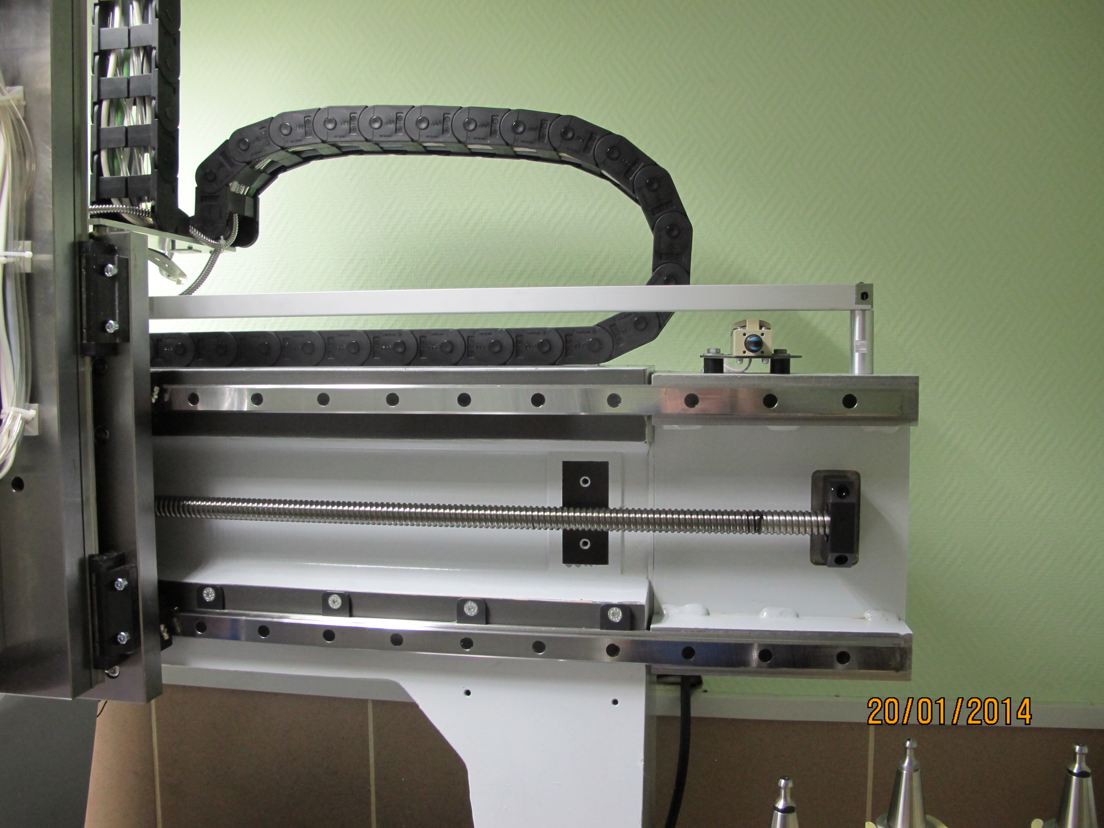

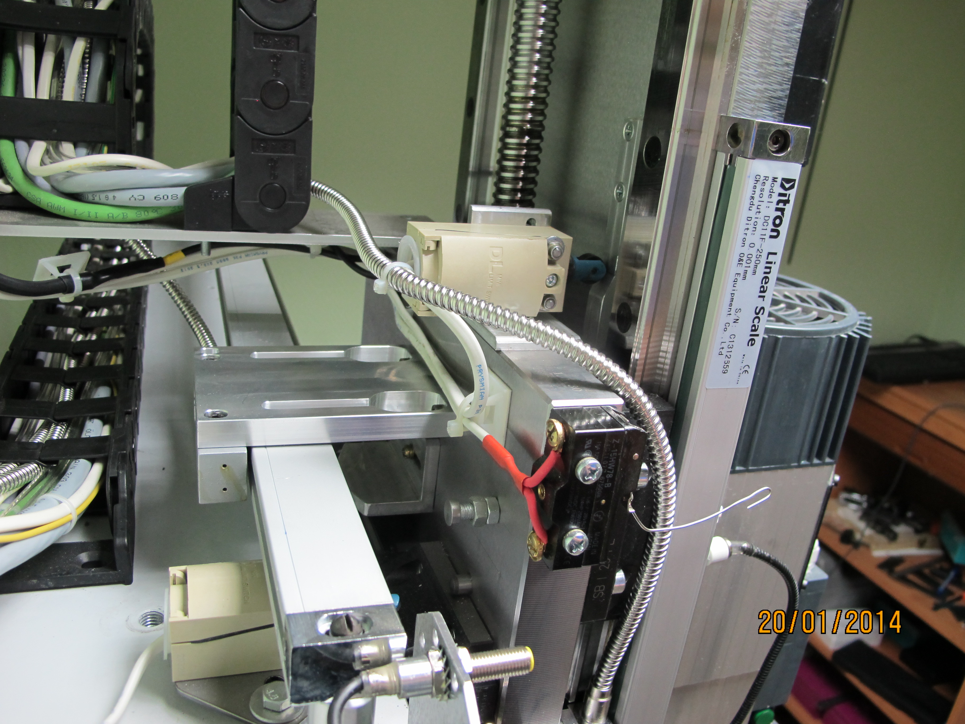

Поставил остальные линейки
Малость погонял и посмотрел , что происходит
Пока все довольно неплохо :)
Жду новый контроллер, будем пробовать обратную связь :cheesy:
Зет, самая простая по установке (4380 просмотров) <a class='original' href='./download/file.php?id=23654&mode=view' target=_blank>Загрузить оригинал (2.04 МБ)</a>
Х, довольно муторная, неудобно ставить (4380 просмотров) <a class='original' href='./download/file.php?id=23655&mode=view' target=_blank>Загрузить оригинал (2.03 МБ)</a>
