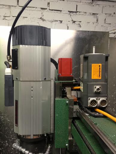

Наконец то я подошел к самому главному. Станок начал помирать по механике, а именно как сейчас я выяснил, но окончательно не убедился - умерла ходовая гайка оси X которая на 12мм швп.
Я уже давно хотел уйти от шаговиков, и вот сейчас уже надо это делать срочно.
Был куплен серводвигатель американский 2 Нм 4000 об/мин. 750вт в довесок к нему редуктор 1:10. с управлением все ок, проблем нет.
212630621.jpg (9936 просмотров) <a class='original' href='./download/file.php?id=22904&mode=view' target=_blank>Загрузить оригинал (39.62 КБ)</a>
И тут я запутался: как мне наиболее ГРАМОТНО поставить его. Какую выбрать ШВП, передаточное число редуктора и шаг.
Что лучше - взять ШВП с маленьким шагом: 20 диаметр шаг 5 и поставить двигатель напрямую через сильфонную муфту, или выбрать ШВП с большим шагом, но использовать редуктор.
Как и почему сделано на больших обрабатывающих центрах. Гуру подскажите.

Лучше напрямую, если есть такой вариант установки
Через ремни тоже хорошо работает, точность прилично держит, но жесткость системы меньше

В каталогах советуют диаметр ШВП брять такой же как и размер рельса. Если рельс 25й, то и ШВП надо брать 25й. Лучше крутить напрямую, как nik1 сказал, тогда и ШАГ 5 брать.

Спасибо за советы.
вырисовывается следующая картина: на ось X имеющийся серводвигатель ставлю без редуктора - и на ШВП 20*5
его номинальный крутящий момент 20 Lb-in что равно 2.24 Нм. При пересчете на силу, которую он даст на каретке через винт 5мм - это 2800 Н.
Получается сила 280 кг Как думаете, этого будет достаточно чтобы с нормальными ускорениями таскать шпиндель и все что на оси общим весом 60кг? сила которая уходит на резание я прикидывал получается около 100кг. прикинул силу 280кг на вес 60кг, думаю плясать будет неплохо, даже страшновато.
Следующее опасение - это максимальная скорость вращения ШВП. есть всякие калькуляторы, они обещают что 20мм швп на длинне 600 способна крутиться даже 3000 об/мин при хорошо закрепленных концах. вранье?
Ну и немного забегая вперед - хотелось бы услышать критику по общей конструкции. Стол под станком явно недостаточно жесткий, буду усиливать диагональными распорками. Ну и сам портал. выдержит ли он работу на сервах.
Для Ника - Шпиндель я не грею, более того при включении сразу работает его вентилятор и продувка воздухом. Сам все так подключил специально. Читал в инструкции что советуют греть, но пока вот как-то так. Нижние подшипники у него керамика. Но обороты ходовые: 3000 - 7000, что по сути и есть лайтовый режим - как прогрев. более высокие обороты пока не позволяет ставить низкая скорость по осям. мне же стружка нужна а не пыль.

Я грею на своем, посмотрю сколько проживет
За швп не переживай, у меня стоит 20 -5 , на автосмену едет на 6.5 метров, каких то проблем не вижу

С размером ШВП я допустим определился, Гайки я так понял необходимо две, чтобы убирать люфт. подшипниковые опоры куплю готовые.
HIWIN - будет достаточно? остальные ШВП тоже буду в будущем все менять. вопрос целесообразности. Как простые люди обрабатывают концы ШВП? сами? или это почти нереально.
