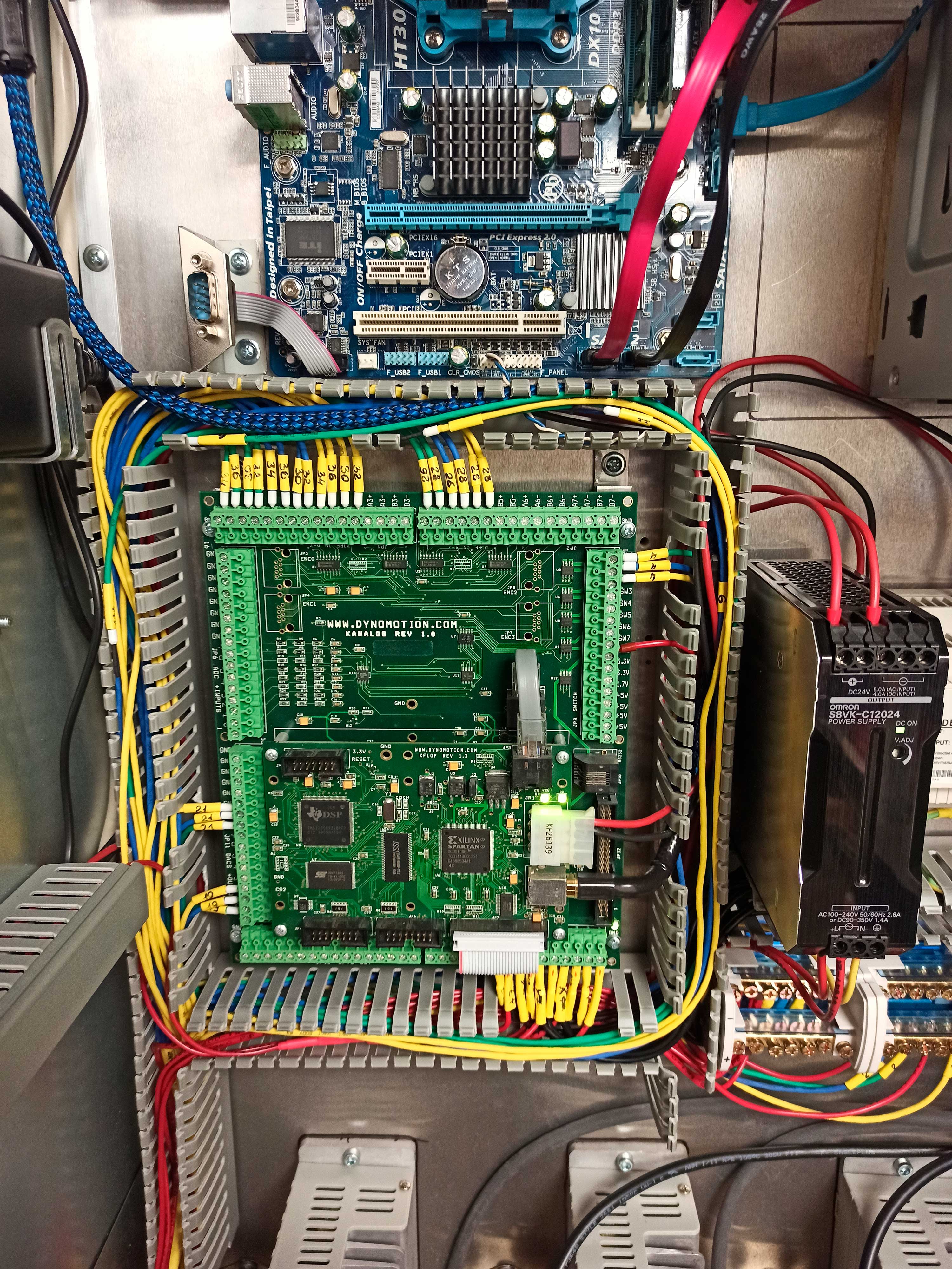

Приветствую!
В общем у меня затык с поиском HOME по индексным меткам. Использую код из этой темы.
Жму HOME, ось двигается к конечнику, находит его и медленно ползет в обратном направлении чтоб дойти до индексной метки и остановится. Но не происходит ни обнуления ни остановки, ось ползет пока я не нажму Stop.
Снял короткое видео для оси Z, с остальными осями та же ситуация.
[youtube]https://youtu.be/nfPS69XvMGc[/youtube]

Проверить полярность индексной метки и условия срабатывания, и номер пина.

Правильность подключения проверял неоднократно. Для оси Z: Z-к контакту A5+, /Z-к контакту A5-, номер пина Kflop 38. Желтые провода на фото.
Везде стоит галка Stop when low, или что то иное имеешь ввиду под условием срабатывания?
Станок осями двигает, конечники срабатывают. Конечники NC.

Проверить штекер J5

Саша, ты был прав. Отошёл разъем. Теперь всё работает. Спасибо).
