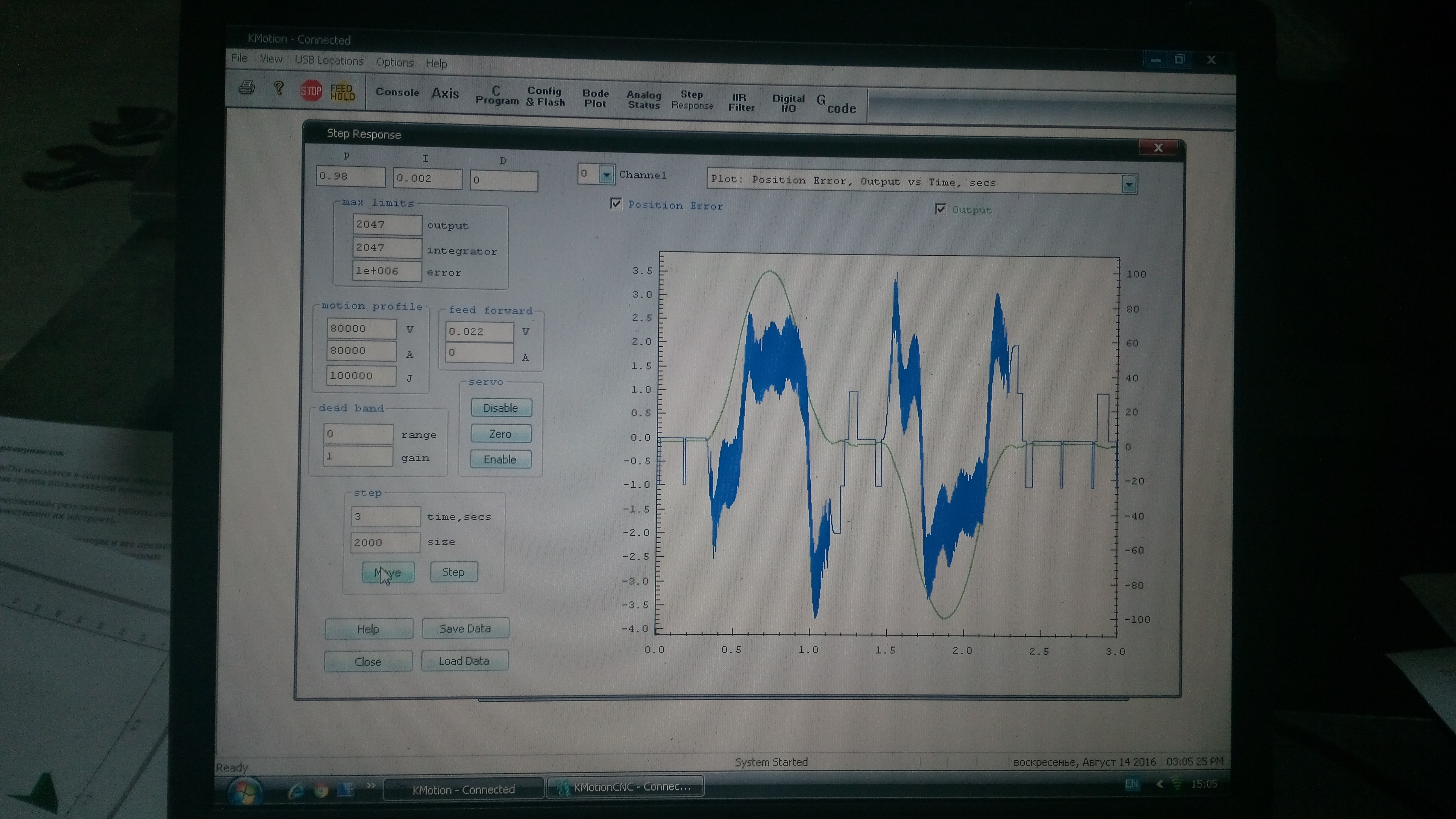

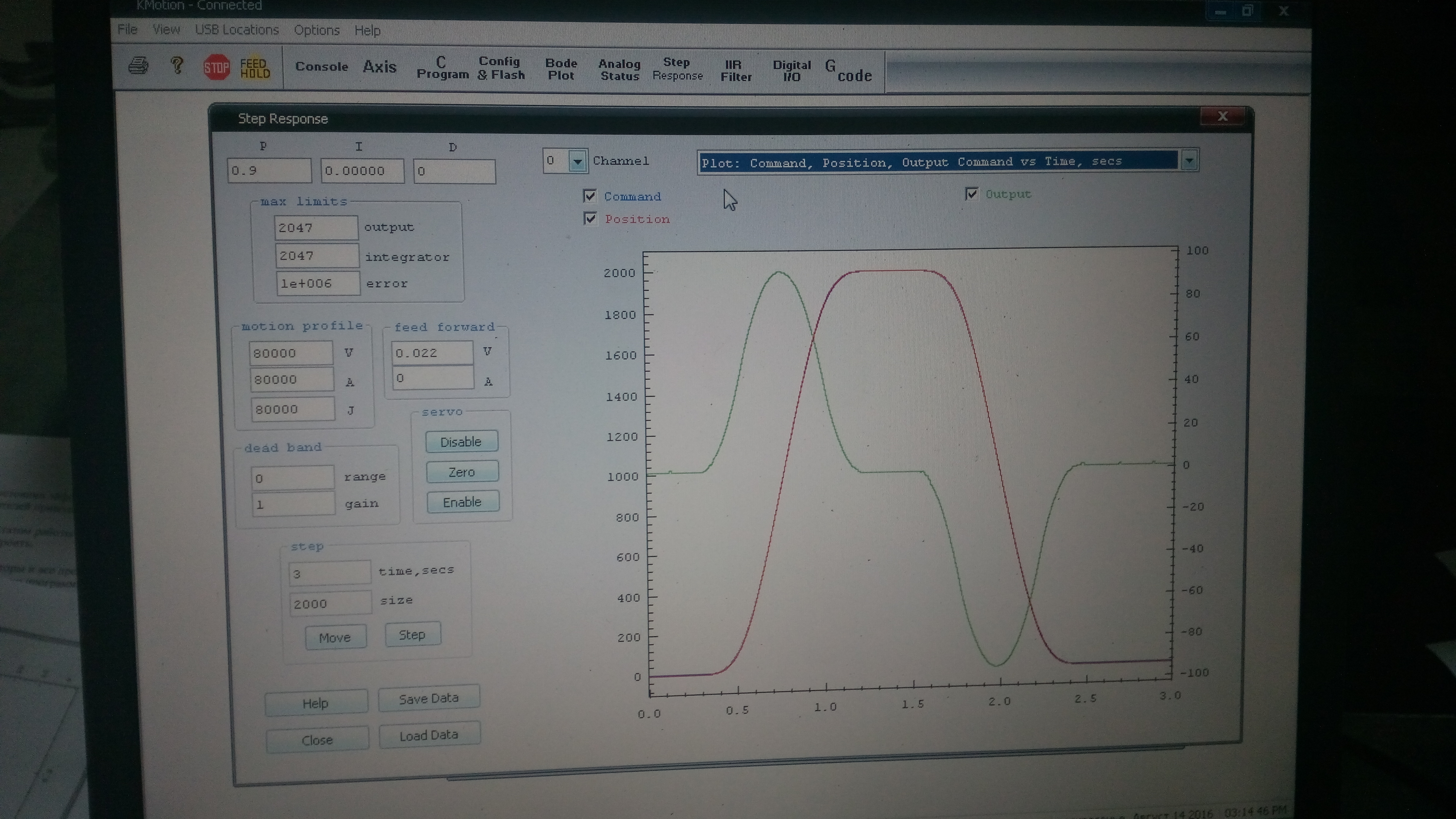

Спасибо за помощь. Нашел на усилителях несколько регуляторов и опытным путем уменьшил обороты в простое, но полностью устранить не совсем вышло, но, на сколько я понял, Кфлоп с помощью сигналов с енкодеров поддерживает стабильное положение вала двигателя?
Получилось подключить моторы и даже попробовать подобрать ПИД. Моторы и дроселя пищать должны?
PID (1).jpg (3872 просмотра) <a class='original' href='./download/file.php?id=86910&mode=view' target=_blank>Загрузить оригинал (3.42 МБ)</a>
PID (2).jpg (3872 просмотра) <a class='original' href='./download/file.php?id=86911&mode=view' target=_blank>Загрузить оригинал (3.77 МБ)</a>
Интегральная составляющая должна быть обязательно или нет. У меня она приводит к автоколебаниям. Дифиренциальная не влияет никак.
При настройке на какой задающий сигнал лучше ориентироваться на move или step? Если я правильно понял, то при step не должно быть больше одного колебания,а остальное смотреть при move? При включении графика, которые показывает ошибку позиционирования, значение можно переводить в перемещение или это не абсолютный показатель?

писк это норма, шим же.
у меня без интегральной не получалось вообще как-то настроить привод, есть ещё момент важный - тестировать это всё надо не на голом моторе, а на станке. так как инерционность нагрузки сильно меняет картину. I составляющую можно на порядок уменьшить.
Step делает одно движение "туда-обратно", move - непрерывно в пределах колва в окошке size (могу ошибаться, давно там не шаманил)
но в любом случае потыркай, там всё сразу понятно будет интуитивно.

без интегральной не будет точности, т.е. у тебя оси не будут выходить точно в задание, а будут приближаться к нему с той или другой стороны.
Step дает ступенчатое задание. т.е. заданеие меняется резко, от 0 до того тчо поставишь, Move - дает задание используя ускорения, на сколько я понимаю для быстрых перемещений берутся ускорения

robinnn писал(а):Получилось подключить моторы и даже попробовать подобрать ПИД.
Максимальная ошибка 4 импульса - весьма неплохо.

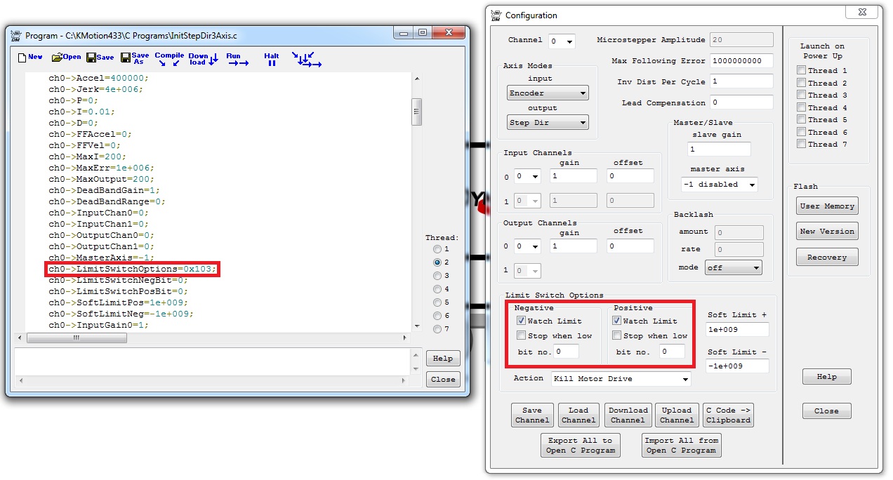

Но с концевиками не получается. Подключил вроде правильно. При срабатывании концевика на нем загорается диод и на плате konect загорается диод.
Строчку
InitAux();
AddKonnect(0,&VirtualBits,VirtualBitsEx);
вставил в файл инициализации. Т.е. сделал как учили.
При нициализации осей во вкладке
Биты 1.jpg (3847 просмотров) <a class='original' href='./download/file.php?id=86916&mode=view' target=_blank>Загрузить оригинал (186.85 КБ)</a>
загораются все галки. и кфлоп воспринимает что все входы сработали и входит в ошибку(оси желтые). Если поставить галку Watch Limit - Stop when low то оси запускаются а при срабатывании концевика ничего не происходит.
Пробовал запускать строчку инициализации коннекта в отдельном файле и потоке - результат тот же.
Я так понимаю что при срабатывании входа на коннекте должна появляться галка на соответствующем пине.
Что не так делаю. Вчера весь день промучился. :roll:

Первое. Обратить внимание на правильное обозначение назначенного состояния LimitSwitchOptions в вашем файле инициализации и файле скрипта поиска HOME (при смене галочек, пазетив/негатив, снятии галочек код состояния в файле инициализации меняется, только нажимать кнопку экспорта в открытый СИ файл):
Limit.jpg (3718 просмотров) <a class='original' href='./download/file.php?id=87268&mode=view' target=_blank>Загрузить оригинал (234.24 КБ)</a>
Второе. Убедитесь что ваши лимиты настроены верно - (!ReadBit(37)) - восклицательный знак это инверсия состояния - сработка по появлению сигнала или пропаданию сигнала грубо говоря.
Смена направления перемещения по Jog работает при смене знака - Jog(1,X); - вперед со скоростью "X", Jog(1,-X); - назад со скоростью "X"

AlexNikov писал(а):правильное обозначение назначенного состояния LimitSwitchOptions в вашем файле инициализации
У меня один порт на оба лимита и он же как Хоум.

AlexNikov писал(а):!ReadBit(37)) - восклицательный знак это инверсия состояния
Про это не знал перепроверю. Индексные метки вроде и должны так срабатывать или я ошибаюсь?
AlexNikov писал(а):мена направления перемещения по Jog работает при смене знака - Jog(1,X); - вперед со скоростью "X", Jog(1,-X); - назад со скоростью "X"
Я именно так и делал, но направление не поменялось.

robinnn писал(а):ch2->LimitSwitchOptions=0x100; // отключение обработки концевого датчика на оси Z, чтобы не блокировалась ось
robinnn писал(а):ch2->LimitSwitchOptions=0x103;// включение обработки концевого датчика на оси Z,
В вашем файле инициализации состояние указано -
robinnn писал(а):ch2->LimitSwitchOptions=0x113;
Внимательно проверьте соответствие состояний лимитов.
У вас Z-метка заведена на тот же пин что и концевики? Я верно понял? В таком случае ничего удивительного что ось проезжает совсем чуть-чуть, ровно на один оборот, пока не сработает выход Z-метки.
Но исходя из вашего кода, пины у вас для лимитов разные... :thinking: Накидайте схемку как у вас что подключено по Z метке и концевикам.
