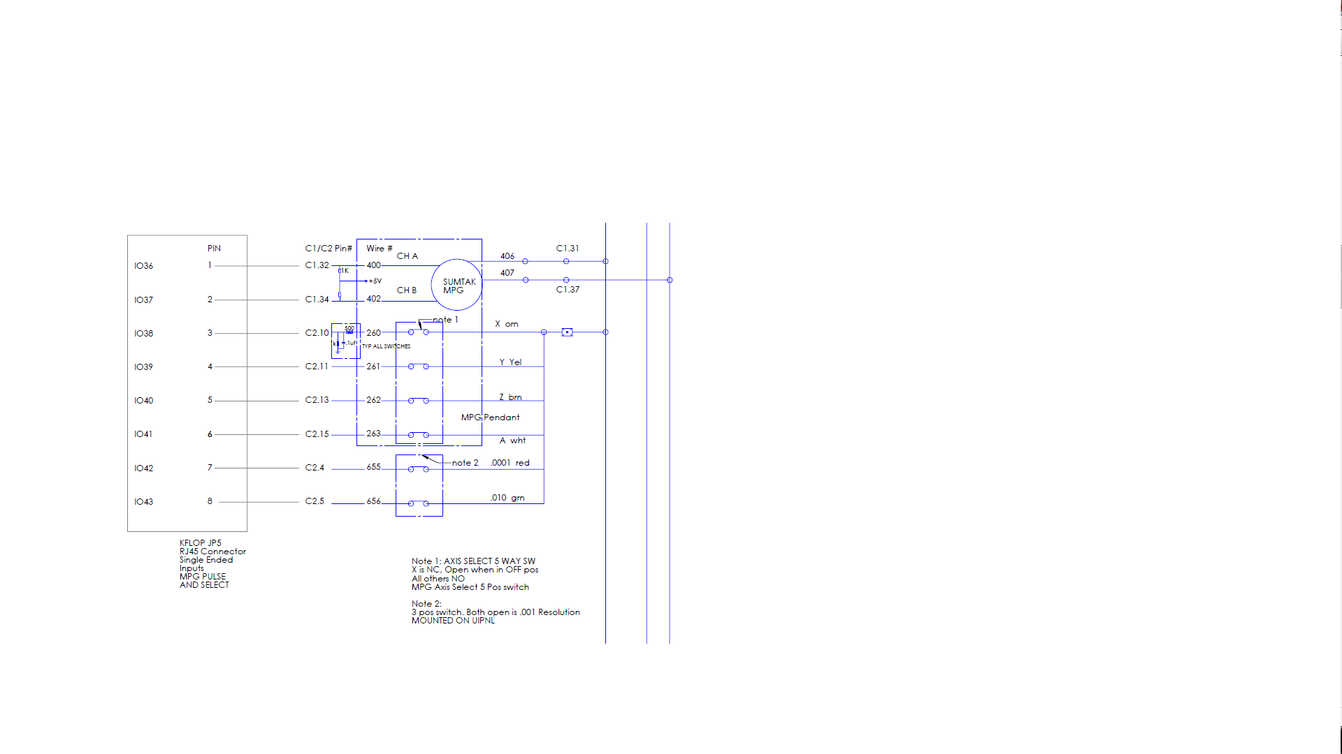

Подключение к KFlop и настройка самодельного MPG
Есть старое советское барахло. Хочу на базе него сделать пульт MPG.
Перечень:
- энкодер с трещеткой - ВЕ178А5-1
- галетный переключатель 3 позиции
- галетный переключатель 5 позиций
- потенциометр 4.7 кОм.
Начну делать, а проблемы буду выносить в этой теме.

Подключил энкодер по схеме из документации на терминал JP2 Differential Inputs (там где z метки энкодеров осей подключены), так как выход энкодера дифферинцальный.
Axis 6 позицию за один оборот выдает 400 импульсов(100 делений маховичка).
Ознакомился с базовой программой MPGSmoothHardwareEnc. Хотел уже подключать переключатели, но понял что уже не хватает входов Каналога. Подключить думал по принципу концевиков, но на концевиках у меня осталось 2 места.
#define ENABLE_MPG 14
#define SELECTX 16
#define SELECTY 17
#define SELECTZ 18
#define FACTOR1 19
#define FACTOR10 20
#define FACTOR100 21
А на переключатели нужно минимум 7 мест. Еще я могу перенести энкодер MPG на 3 ось терминала JP1. На терминале JP2 у меня станет кроме z меток еще 5 мест.
Можно ли переключатели с питанием 5В подключить к JP2 и JP15? Нужны ли дополнительные ограничительные резисторы?
#define SELECTX 16
#define SELECTY 17
#define SELECTZ 18
#define FACTOR1 19
#define FACTOR10 20

Re: Подключение к KFlop и настройка самодельного MPG
Да, 5В без резисторов будет нормально.shnek2007 писал(а):Можно ли переключатели с питанием 5В подключить к JP2 и JP15?

Подключил переключатели. Отредактировал базовую программу. Запустил и ни чего не происходит, нет реакции:
- запуск Init почему то отключает энкодер MPG - возможно нужно прописать и ось 3 в файл инициализации.
- пины 142 и 143 реагируют на переключение выключателей, а на пины JP2 в Digital нет реакции по галочкам. Хотя по Z меткам я тоже не вижу реакции, но они работают.
Меряю тестером напряжение на терминале при повороте переключателя - все верно выдает. Может JP2 не подходит для переключателей? Ниже выкладываю пример, там весь пульт подключили к JP5 - GPIO #1 / LV Differential Connector,
но у меня он уже подключен к JP2 каналога.

Режим выхода CL_STEP_DIR_MODE - это стандарт для всех Энкодеров MPG?
Такие параметры не могу выставить в новой версии Kmotion:
ch3->InputChan0=0;
ch3->InputChan1=0; ?
ch3->OutputChan0=12;
ch3->OutputChan1=0; ?
Сразу не заработало - буду разбираться.
По умолчанию слушается диф. сигнал от индексной метки.shnek2007 писал(а):а на пины JP2 в Digital нет реакции по галочкам. Хотя по Z меткам я тоже не вижу реакции, но они работают.
Попробуйте назначить их, как входы: SetBitDirection(пин,0); // как вход

Том прислал мне такое сообщение, по вопросу подключения энкодера MPG:
For the Axis Channel 3 used for the Hardware Encoder Input. Do not Enable this Axis. The Axis is not used to Output anything. It is only used to input the encoder position ch3->Position which will be used by the C Program to move the other Axes.
Я сейчас перешел на 6 Axis.
В примере на фото все подключено через Kflop JP5. Но у меня энкодер дифиринциальный и не хочется выкусывать часть контактов с шлейфа.
