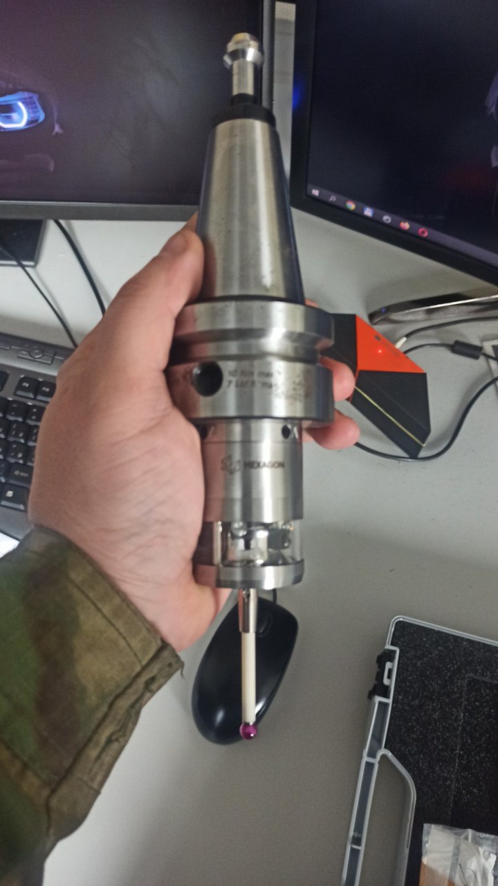

Со станком был куплен щуп HEXAGON для измерения заготовки.
Что именно он может измерять?
Он что-то может делать кроме поиска центра заготовки?

А инструкций от продавца нету в комплекте?
Щупом габариты заготовки вроде измеряют, ее поворот и даже если щуп позволяет высоту заготовки и всё это для поиска 0 заготовки

mollex писал(а): ↑ Что именно он может измерять?
Он ничего не измеряет. Он передает сигнал срабатывания(касания) в ЧПУ. ЧПУ может запомнить в какой точке произошло срабатывание.
mollex писал(а): ↑ Он что-то может делать кроме поиска центра заготовки?
Зависит от программы или опции установленной, написанной в ЧПУ. Например: высоту заготовки, центр детали, центр отверстия, привязаться по 3-4 отверстиям( колонны в штампе/прессформе), угол наклона детали, 3D сканирование детали ...
Закрепили деталь на столе, не обкатываясь индикатором, общупывается деталь, находится на какой угол повернута деталь относительно системы координат. В ЧПУ задается поворот системы координат.

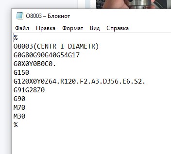

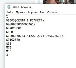

Инструкций никаких нет, нашел пару циклов в памяти, которые, как я понял на привязку заготовки.

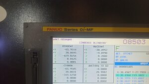

От стойки тут тоже что-то зависит? Я просто не совсем понимаю куда будет записываться результат измерений?
Станок вроде как 5-и осевой но стойка 0i-mf

mollex писал(а): ↑ От стойки тут тоже что-то зависит?
Зависит какие опции куплены/установлены. Можно самому писать.
mollex писал(а): ↑ Я просто не совсем понимаю куда будет записываться результат измерений?
В переменные. С Фануком мало работал. Будет команда типо G31 Z-10 F100. Едим в низ 10мм со скоростью F100 пока не сработает щуп. Например на столе заготовка с карманом. Нужно узнать глубину кармана. Коснулись на поверхности, сбросили координату в 0, коснулись дна кармана = глубина.
mollex писал(а): ↑ Станок вроде как 5-и осевой но стойка 0i-mf
Вот пример как при помощи щупа идет калибровка станка 5ти осевого. Закрепляется на станке прецизионный шар. Его щупом общупывают и вносят кооректировки в оси станка. Это делается автоматом. Но опция должна быть в ЧПУ.
Не важно это Hexagon или Ренишоу или еще какой прибор, это датчик касания. На конце шарик красный - это рубин. Он износостойкий и не магнитится.
В Ютубе полно роликов, смотри Renishaw они больше распространены чем Hexagon.
https://www.youtube.com/watch?v=MM_2hU_kelg
