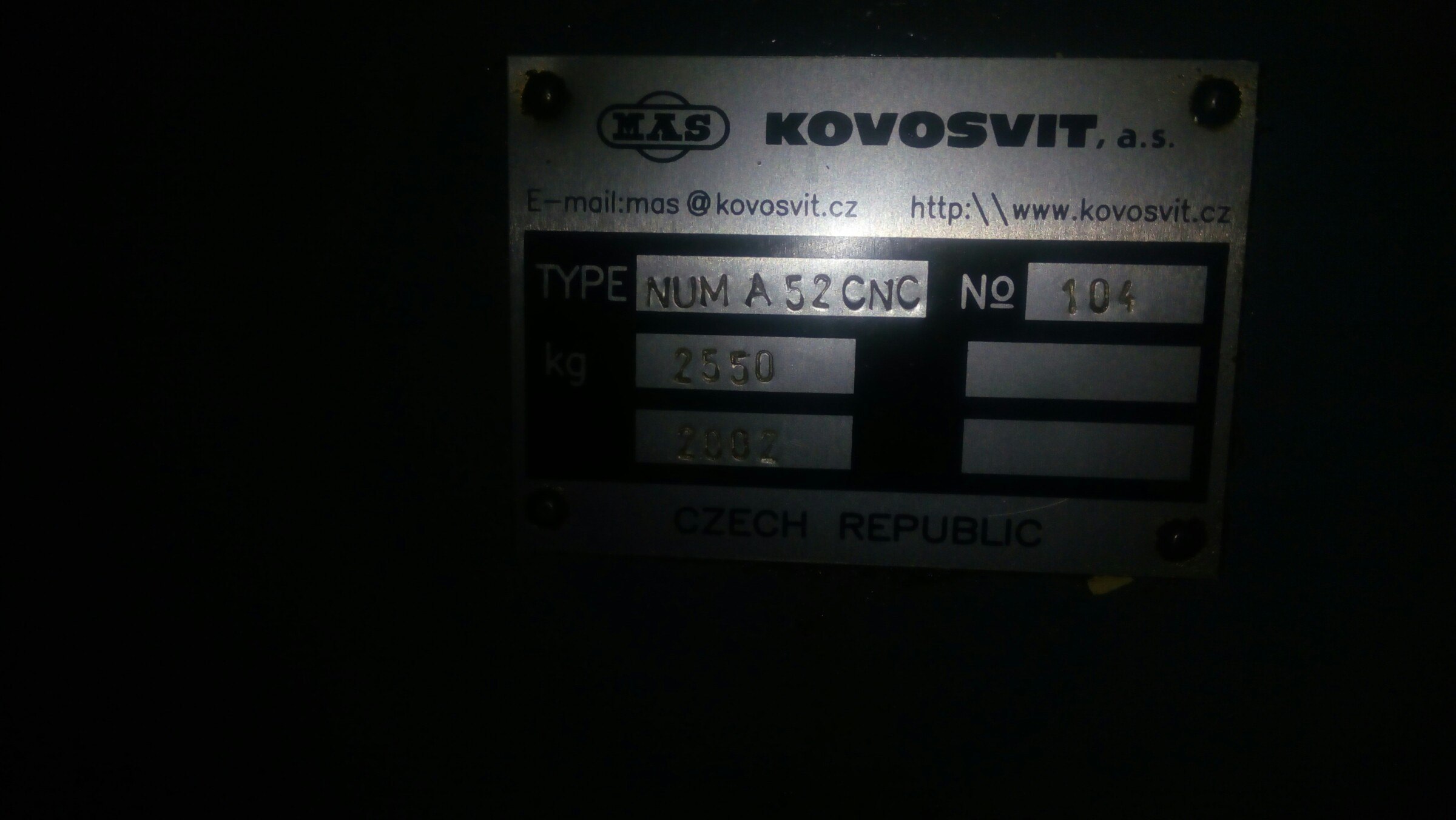

сам с токарными станками чпу столкнулся в первый раз, попросили помочь починить.
есть вот такой прибор "num A52 CNC Numeric COVOSVIT " не знаю как правильно называется название найдено на шильдиках.
Проблема в том что компьютер стал плохо стартовать в холодную погоду. Залезли внутрь там стоит что то похожее на комп, а именно там коммутационная плата не знаю как правильно называется в которую вставлено материнская плата(нашел оказывается это называется промышленный компьютер) на котором проц(наверное пенек 3 пока не знаю позже гляну) память, выводы Видео, усб( в это время у них уже был усб был в сильно удивлен), ком, лпт, и тд . Все эти чудеса соединяются с коммутационной платой ISA и PCI расположенными рядом (фото приложу) то есть это такая длиннющая древняя хрень. В соседний порт установлен контроллер управляющий самим станком тоже ISA. установлена Windows 98 там какой то софт пока не знаю позже гляну напишу.
теперь сам вопрос возможно ли все это перенести на более современную платформу PCI. Например взять обычный бытовой комп в который вставить плату PCI контроллера станка и софт соответствующий. Где взять совместимый контроллер, будет совместим со станком, какой софт поставить, будит софт дружить со станком.
Вроде нашел название контроллера MITSUBISHI MELDASMAGIC 64 предполагаю что софт идет в комплекте к контролеру.

8-SMHx-_ito.jpg (4854 просмотра) <a class='original' href='./download/file.php?id=124308&mode=view' target=_blank>Загрузить оригинал (451.39 КБ)</a>
2017-11-10-1580.jpg (4854 просмотра) <a class='original' href='./download/file.php?id=124309&mode=view' target=_blank>Загрузить оригинал (1.11 МБ)</a>
2017-11-10-1581.jpg (4854 просмотра) <a class='original' href='./download/file.php?id=124310&mode=view' target=_blank>Загрузить оригинал (1.03 МБ)</a>

Есть переходники ISA to PCI и ISA to USB
Так что чисто теоретически вполне возможно портировать на современное железо
P.S. Но быстрее и дешевле заменить\отремонтировать БП (Замена электролитов)

Процессорная плата формат PICMG 1.х и 2.х или еще какая, по марке платы смотреть надо.
У софта может быть легко привязка к чему нибудь железному.
Осторожнее с ремонтами, когда что то работает, но не работает. В любой момент может совсем перестать. Например, когда вытащили и вставили плату, заказчик видел, и потом станок не включился. Кто будет виноват?
А блок питания то запускается?

блок питания работает как то странно. стартует вроде нормально при этом ни HDD который подключен напрямую к БП должен запустится а он молчит. проверил питание все нормально. непонятно где проблема в железе не селен в планах отнести все это к человеку занимающемуся пайкой ноутбуков, временное решение. Однако переезд на железо поновее пока актуален. благодарю что предупредили о привязки софта к железу я уже и забыл про такие суровые извращения )))

да есть все горят(+5,-5,+12,-12,) кроме +3

наверное, теоретически можно заменить ЧПУ контроллер целиком на какой-нить другой мицубисевский, оставив сервоусилители и шпиндельный привод. но тут я не подскажу - я мицубисевские контроллеры в глаза никогда не видел.
протокол управления сервоприводами проприетарный, я его ковырял и сервоусилителями (MDS-A/B-SVJ/V/SP) со своей писиайной платки управлять научился под linuxcnc.
но менять контроллер на другой мицубисевский или на linuxcnc - это ж тот еще проект. кроме сервоприводов в станке куча другой автоматики, которой надо управлять. если нужно просто запустить станок в работу - имхо, проще и гораздо дешевле отремонтировать или заменить неисправное. компьютер наверняка можно заменить на любой другой с ISA слотами - найти не проблема, думаю. необязательно промышленный, думаю

да, выпускалась интерфейская карточка MELDASMAGIC64 с PCI: FCU6-HR655
