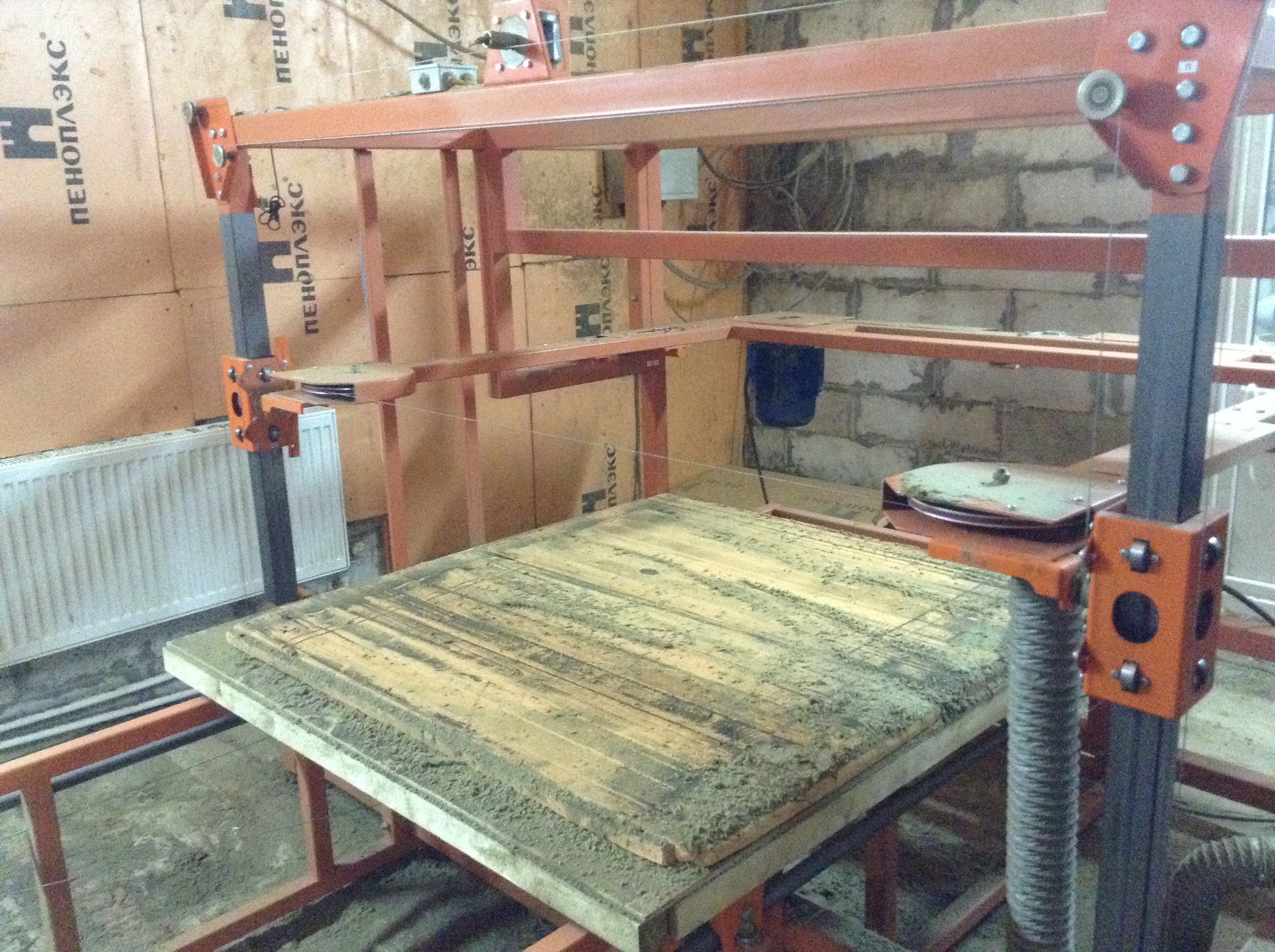

rodilnik, судя по фото ящика: стоят две сервы + частотник. Частотник крутить шпиндель (алмазный трос), а две сервы оси. Так как ты партизан, то приходится догадываться: что там две оси YZ и станок умеет ездить только взад/перед и подыматься/опускаться.
Способен резать простые детали примерно такие:
02.jpg (3526 просмотров) <a class='original' href='./download/file.php?id=86117&mode=view' target=_blank>Загрузить оригинал (77.19 КБ)</a>
А если так, то можно станок перевести на другое ЧПУ Mach3 или Lcnc. Правда кто это сможет сделать, возьмет наверно дороже чем китайцы просят за плату ;)

станку тел 5,но он 90% времени стоял без работы
мы им резали только вертикальный рез.
да две оси и еще поворачиваются направляющие при криволинейном резе.
снял плату,есть только обозначение JC-600 101201

Думаю можно серву отвечающую за работу оси Z перевести на аналог и управлять подстроечным резистором. Колхоз - но пилить будет :)
Или платить производителю по 1000баксов каждые 5 лет :)

сейчас есть необходимость резать не только прямой рез. но он и прямо перестал(
была бы уверенность в том,что заплатив 1000 он будет работать как надо!

на соседнем производстве режут утеплитель тросом
системник,монитор,станок.
image (88).jpeg (3498 просмотров) <a class='original' href='./download/file.php?id=86123&mode=view' target=_blank>Загрузить оригинал (2.16 МБ)</a>

Есть куча разных ЧПУ которые справятся с этой задачей. То что на фото какая то не распространенная - опять те же грабли.
например в качестве ЧПУ Mach3

Лучше поменять мозги ей так сказать на что то распространенное и ремонтопригодное. Пишите сервы какие, нужно понять чем их можно управлять. Тут помогут если интерес есть, если нет смело покупайте родную, производителю видней.
