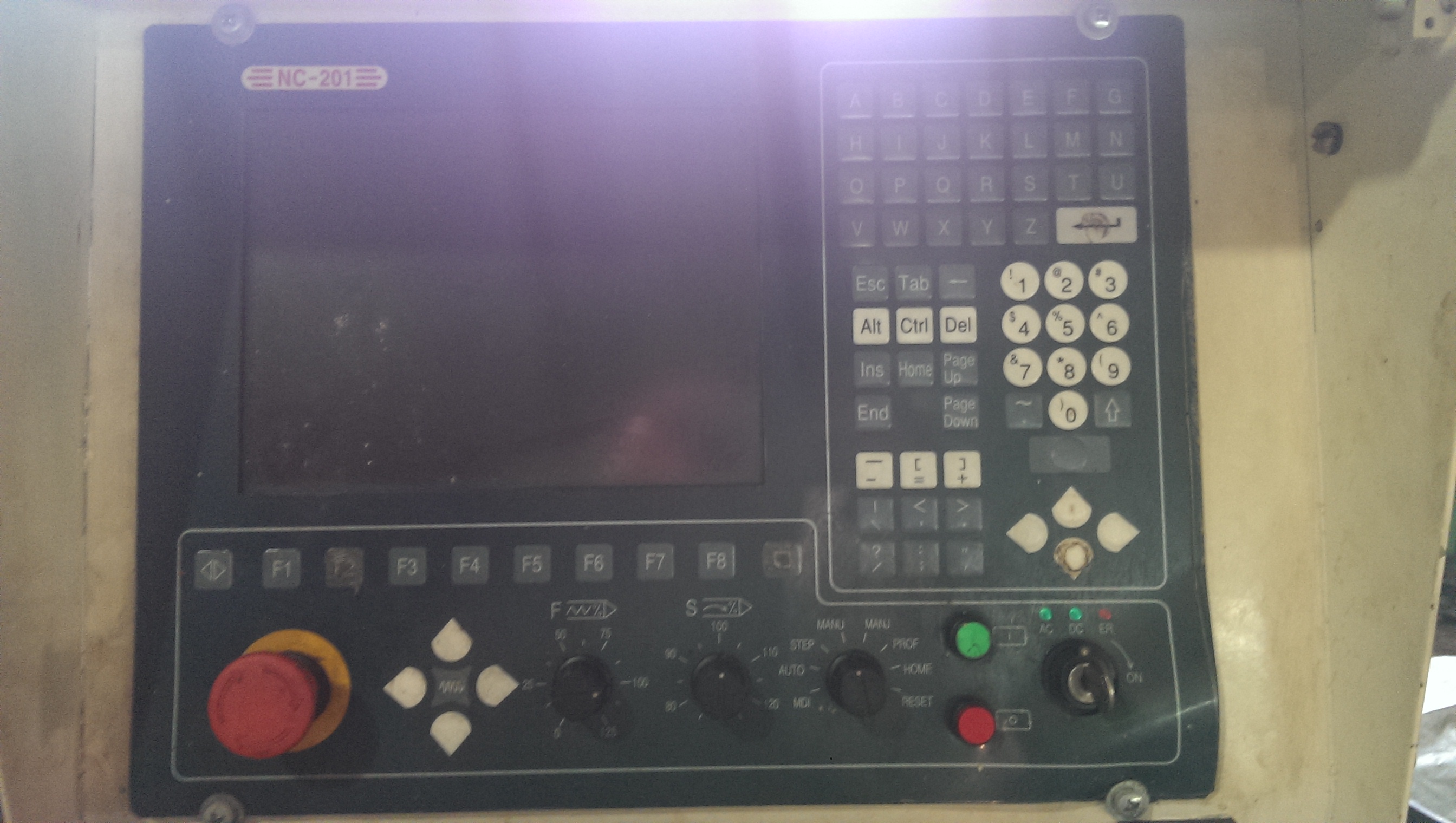

Появилась возможность познакомится со стойкой ЧПУ БалтСистем NC-201. Здесь для истории запишу мои потуги, может кому и полезны будут. А заодно и советов поспрошаю у знающих людей.
Обратились ко мне с такой бедой: есть у людей станок 16А20 со стойкой из сабжа и приводами "Размер 2М-5-21/11" (открыл шкаф и ностальгией по СССР потянуло - куча плат советских времён :hehehe: ). Так вот - работал станок и вдруг перестал - пишет ошибку "Нет готовности приводов подач".
1.jpg (31286 просмотров) <a class='original' href='./download/file.php?id=55789&mode=view' target=_blank>Загрузить оригинал (365.25 КБ)</a>
Я такие стойки вижу впервые вживую. Решил плясать от того какой сигнал сформировал данное сообщение. Почитал мануалов. Мрак конечно, но разобраться можно. Для начала решил сделать бэкап (осталась у меня привычка с прошивки старых телефонов - прежде чем делать что-то - сначала надо быть уверенным что можно будет назад откатиться:)). Вроде как можно загрузиться с флэшки, но флэшка должна быть меньше 2 Гб, иначе MS-DOS её не увидит. Нашёл только на 4 Гб. Поковырялся, сделал себе загрузочную флешку с видимым объёмом 1Гб и SERVODISK на неё же закинул. Тут спасибо камраду Alexanders за SRVDISK Re: БалтСистем NC210 #47, да и за бэкапы тоже - на них тренировался пока мануалы читал. Накидал себе инструкцию на будущее - может пригодится: С этой флешки пробовал на своём ноуте и на настольном ПК загрузиться - всё Ок, грузится MS-DOS, SERVODISK. Но сама ЧПУшка грузиться с флешки начисто отказалась. Пробовал все варианты: A, C, D, E, CD-ROM, LS/ZIP - всё впустую.

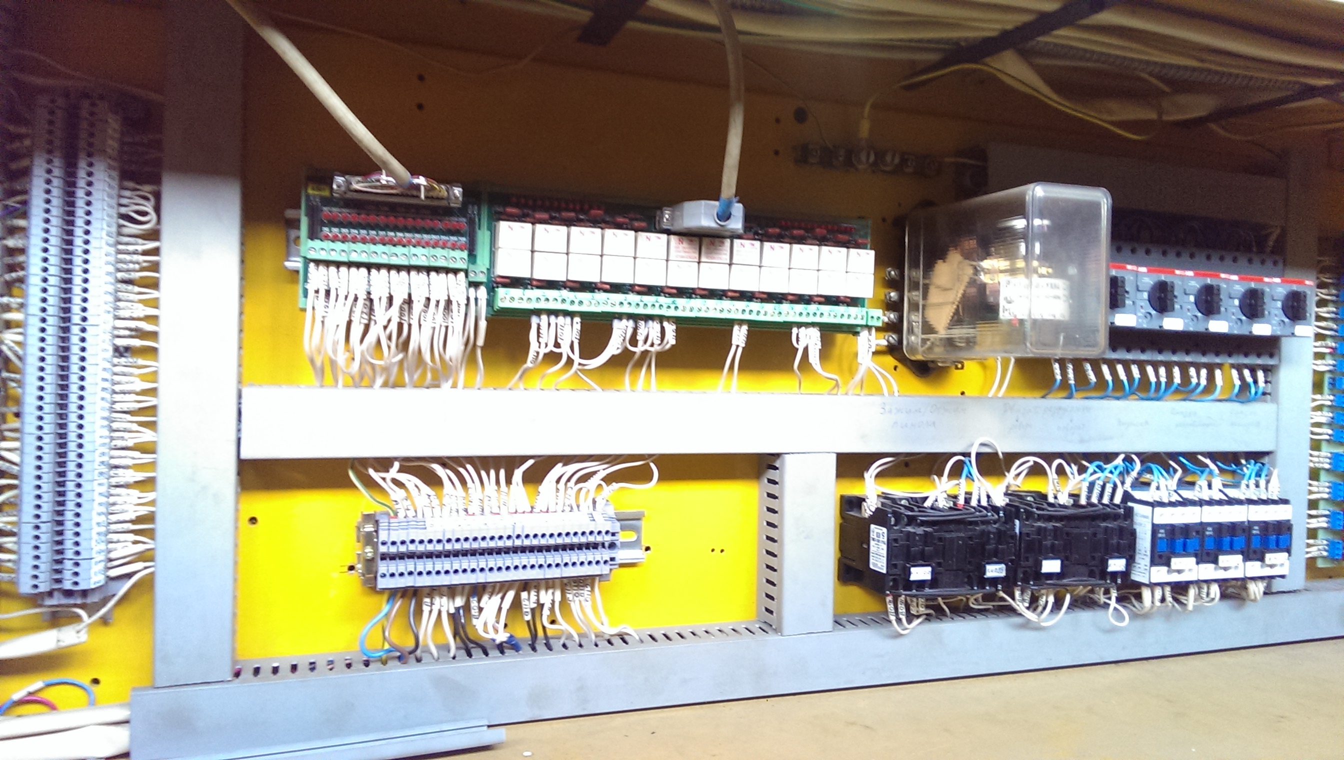

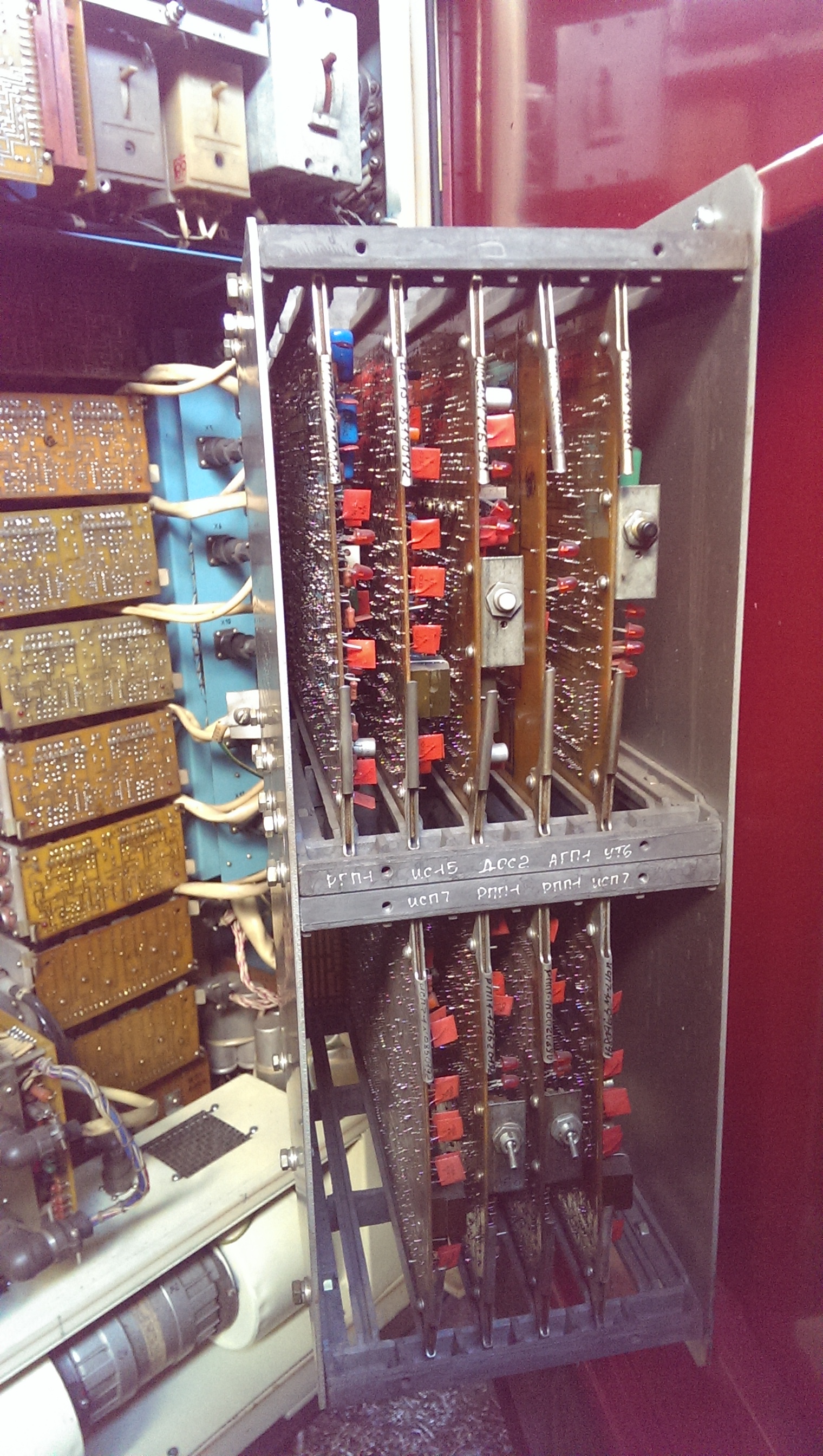

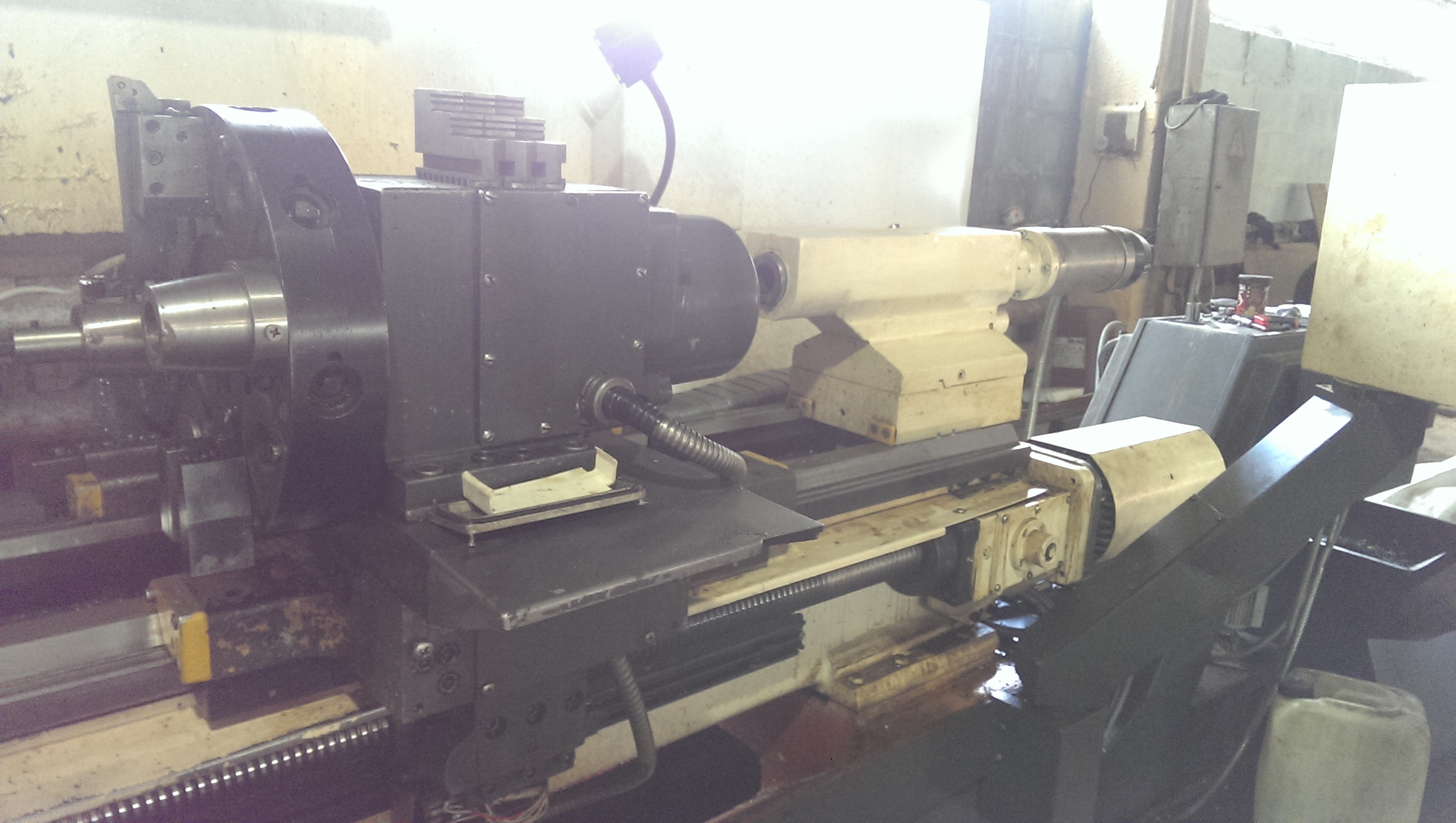

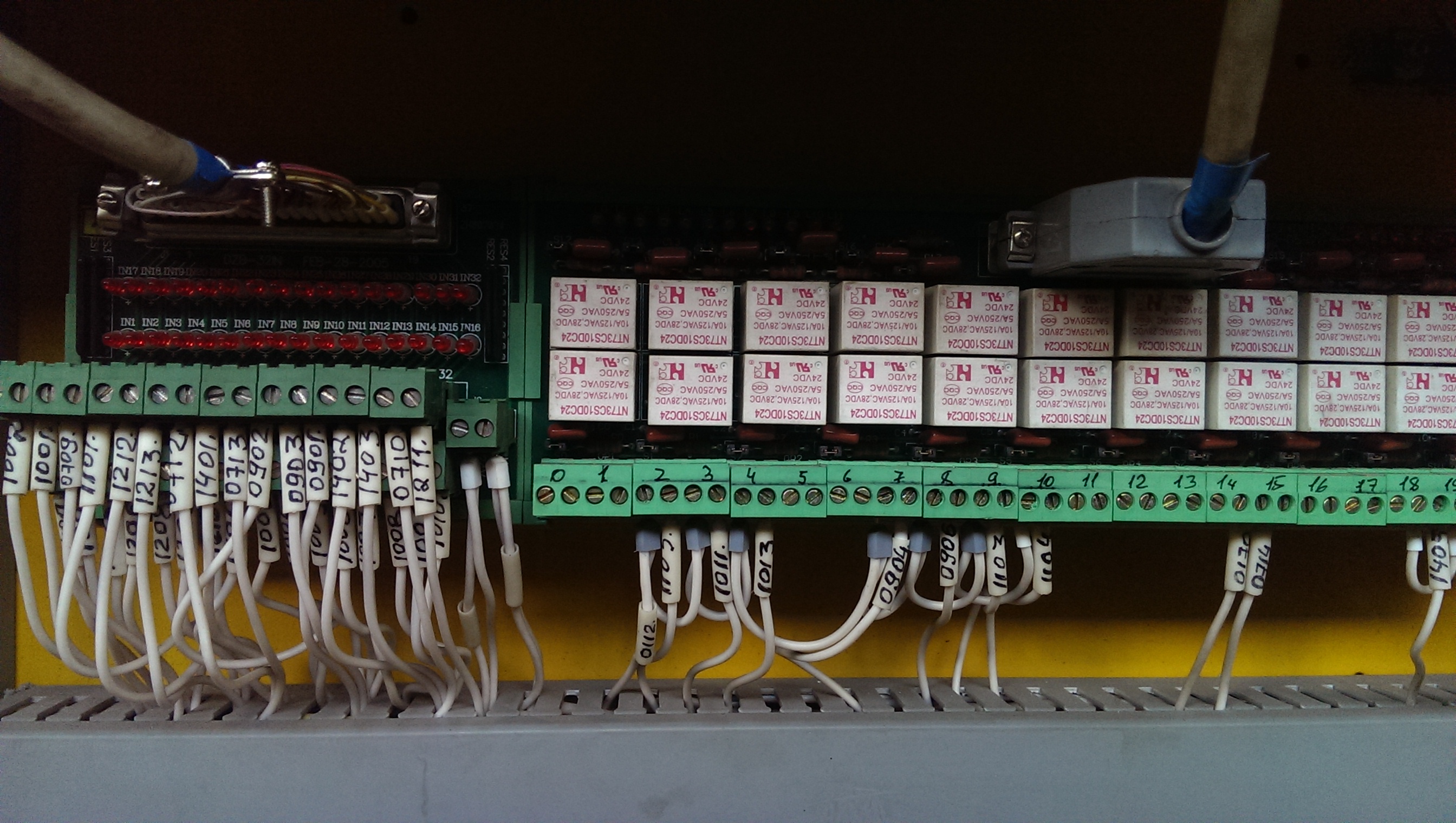

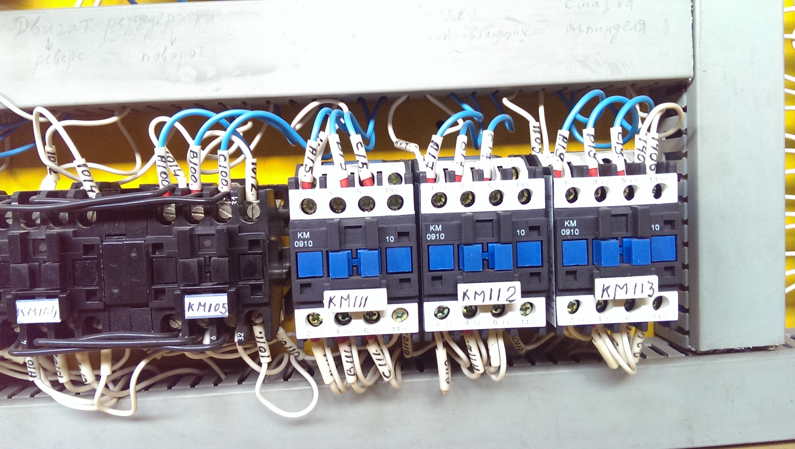

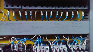

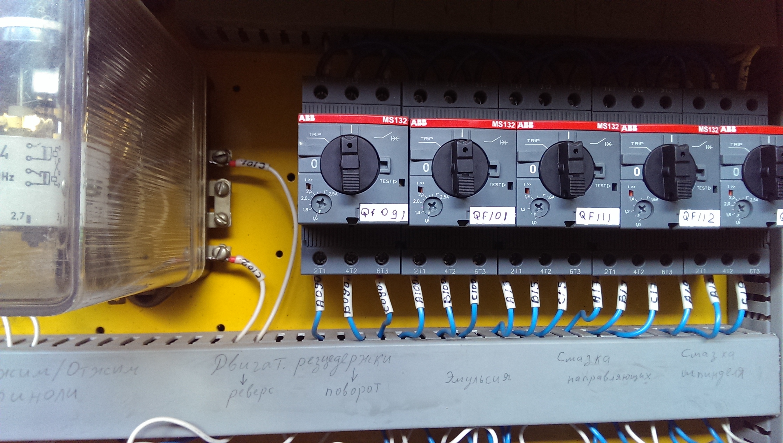

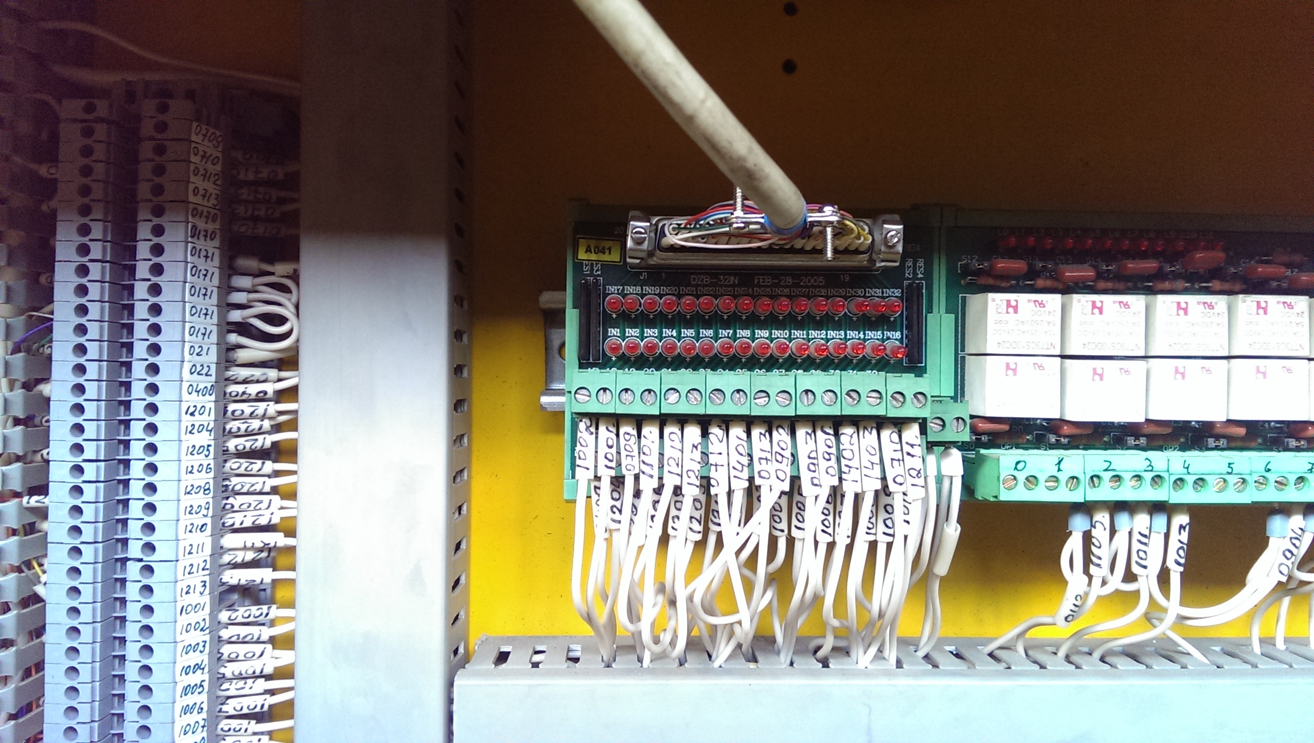

Фотки станка добавлю:
Общий вид станка Привод ЧПУ Периферия
Последний раз редактировалось Kopyloff 14 авг 2015, 08:01, всего редактировалось 1 раз.
Re: БалтСистем NC201: мои первые шаги
Kopyloff, на станке есть защитные кожуха? Мне бы фото как крепятся защитные кожуха что под электрошкафами ;)

Из имеющихся фоток только кожух двигателя оси Х, но там крепления не видно:

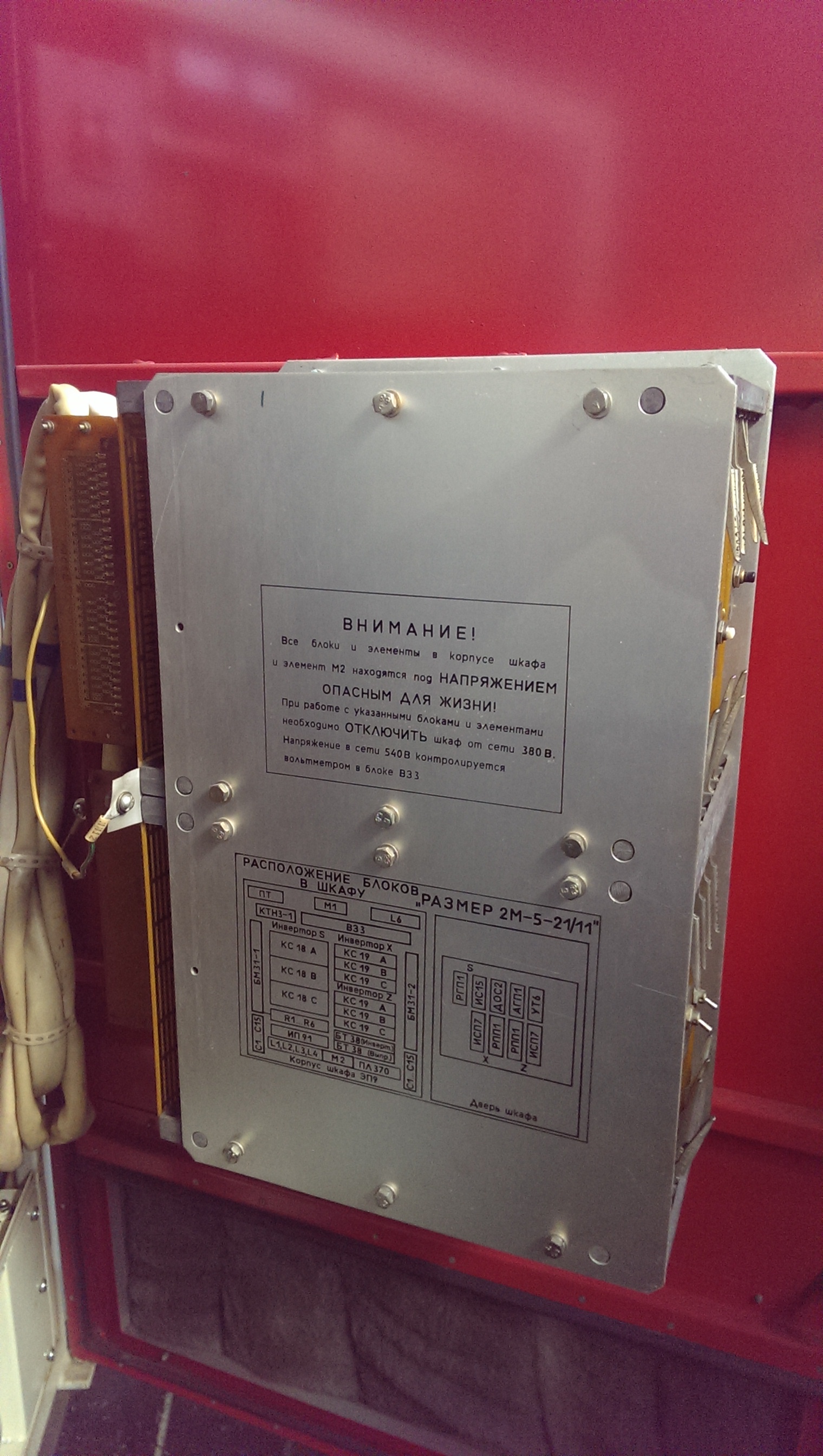

Начал читать документацию по приводу и вижу различие между описанием и моими фотками. Оказалось на фотках привод "Размер 2М-5-21/11".
Первый пост тоже поправлю чтобы в заблуждение людей не вводить.
О, так это другой размер, это "Размер 2М-5-21/11"... Отличие в одной цифре, а кишки сильно отличаются... В частности тот же наладочный пульт из шкафа выдрали и оформили как отдельный узел, поставляемый со станком и вполне возможно утерянный вместе с ЗИПами )))
Kopyloff писал(а):что там творится в момент включения - загораются светодиоды какие или нет.
В момент включения загорается как новогодняя елка - тест, а вот потом все гаснет...
