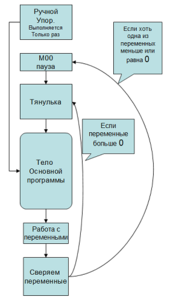

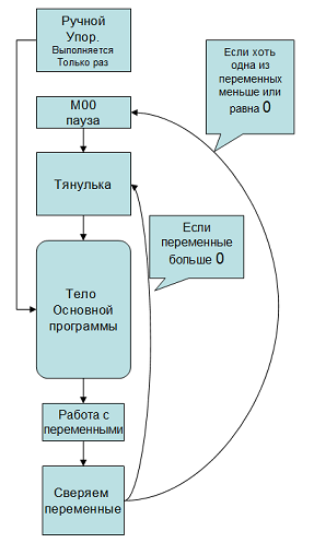

"Тянулька" (может есть еще названия) инструмент для вытягивания материала\прута из патрона для автомотизации процесса,
применяется как дешевая замена "Bar Feeder".
поиск на ибэе по словам "lathe puller"
хочу поделится опытом работы с данным девайсом, точнее даже не с ним а с алгоритмом проги.
примеры:
https://www.youtube.com/watch?v=YOKKlc9F0Gs
https://www.youtube.com/watch?v=iZEP4CY4bF4
алгоритм
234234.png (8845 просмотров) <a class='original' href='./download/file.php?id=24679&mode=view' target=_blank>Загрузить оригинал (43.32 КБ)</a>
описание (формат OKUMA)
V2=0 (сколько сделать деталей за проход, навсякий ставим счетчик в ноль)
( MANUAL STOPER )
(тело программы на стопер)
GOTO NSPLR (перескакиваем М00 и тянульку)
NM00 (метка на М00)
M00
NPLR (метка на тянульку)
( PULLER )
(тело програмы тянульки)
NSPLR (метка пропуска тянульки)
( тело программы )
( PARTS COUNTER )
V1=V1+1 (сколько сделано, в начале работы ставлю вручную в ноль)
V2=V2-1 (сколько сделать деталей за цикл и уйти в М00, ставлю в ручную)
V3=V3-1 (сколько осталось в пруте, ставлю вручную в начале каждого нового прута,
( и нажимаю сброс программы чтобы дал ручной стопер, смотри в начале)
IF[V3 LE 0] OR [V2 LE 0] GOTO NM00 (если прут закончился уйти в М00 ИЛИ если нужное кол-во деталей сделали уйти в М00)
M01 (ручная остановка навсякий случай в конце каждой детали)
GOTO NPLR (если все нормально и все IF проскочили то уйти на тянульку)
M2
(LE - значит "равен или меньше")
(OR - или)
процесс работы такой:
берем прут, замеряем, полученую длинну делим на длинну деталей
(не забываем про отрезной, если деталька 30мм а отрезной 3мм то сумма 33мм)
получаем кол-во деталей в пруте, например 22 навсякий делаем его меньше, скажем 20
полученую цифру заносим в переменную №3 (в моем случае)
переменную №1 ставим в ноль, это общий счетчик ВСЕХ изготовленых деталей, к тянульке отношения не имеет.
суем прут в станок и запускаем прогу, подьезжает упор, прогоняем первую деталь.
проверяем, если все нормально то ставим в переменную №2 кол-во деталей сколько сделать например по 5.
стонок отработает 5 деталей, подошли, почистили, ставим опять 5 в №2, и снова отработали.
работаю так уже почти 2 года.
проблемы били лиш дважды, первый раз в проге забыл указать сколько тянуть, стояло больше чем нужно, и слегка вьехал в патрон.
второй раз работник не сбросил програму и вьехал тянулькой в прут.
пример програмы и заготовка которую вставляю в шапку и конец программы
primer i zagotovka.zip
(1.13 КБ) 739 скачиваний
ВНИМАНИЕ!
1) осторожно с кол-вом деталей в пруте, заканчивать прут лучше по штучно, просто нажимаете Start.
2) после того как отработали весь прут нужно остановить программу (сброс) чтобы при начале следующего прута подьехал упор а не тянулька

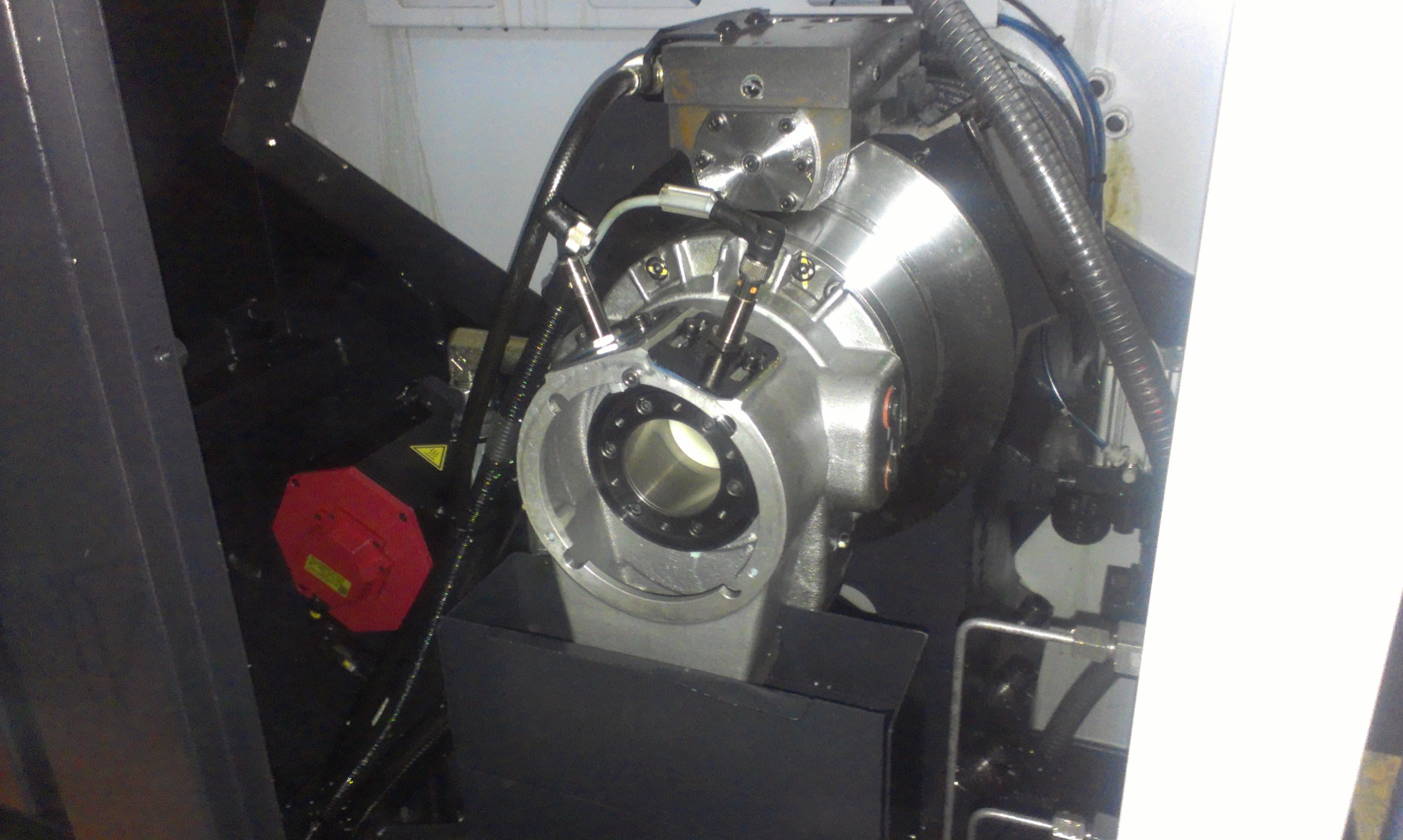

Нубило
Сообщения: 533
Репутация: 107
Настоящее имя: иван
Откуда: Мос. обл.
Re: Puller / Тянулька для ЧПУ токарника
Сообщение Нубило »

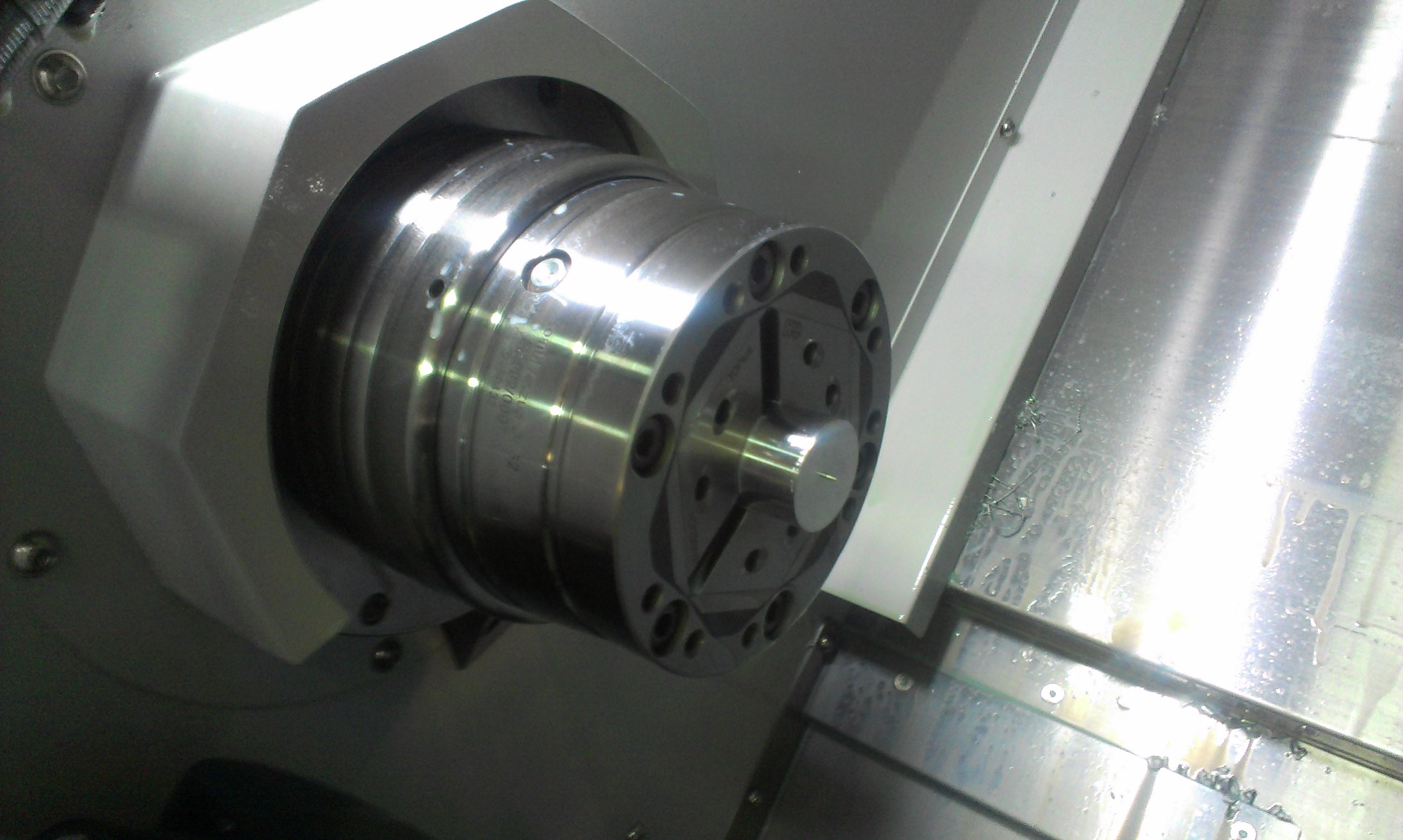

Вот сегодня сфоткал
Все зажато довольно плотно, между губками резина (8336 просмотров) <a class='original' href='./download/file.php?id=28438&mode=view' target=_blank>Загрузить оригинал (596.65 КБ)</a>
Ну и &quot;ловушка&quot;))) (8336 просмотров) <a class='original' href='./download/file.php?id=28439&mode=view' target=_blank>Загрузить оригинал (637.13 КБ)</a>
Ну и "ловушка")))

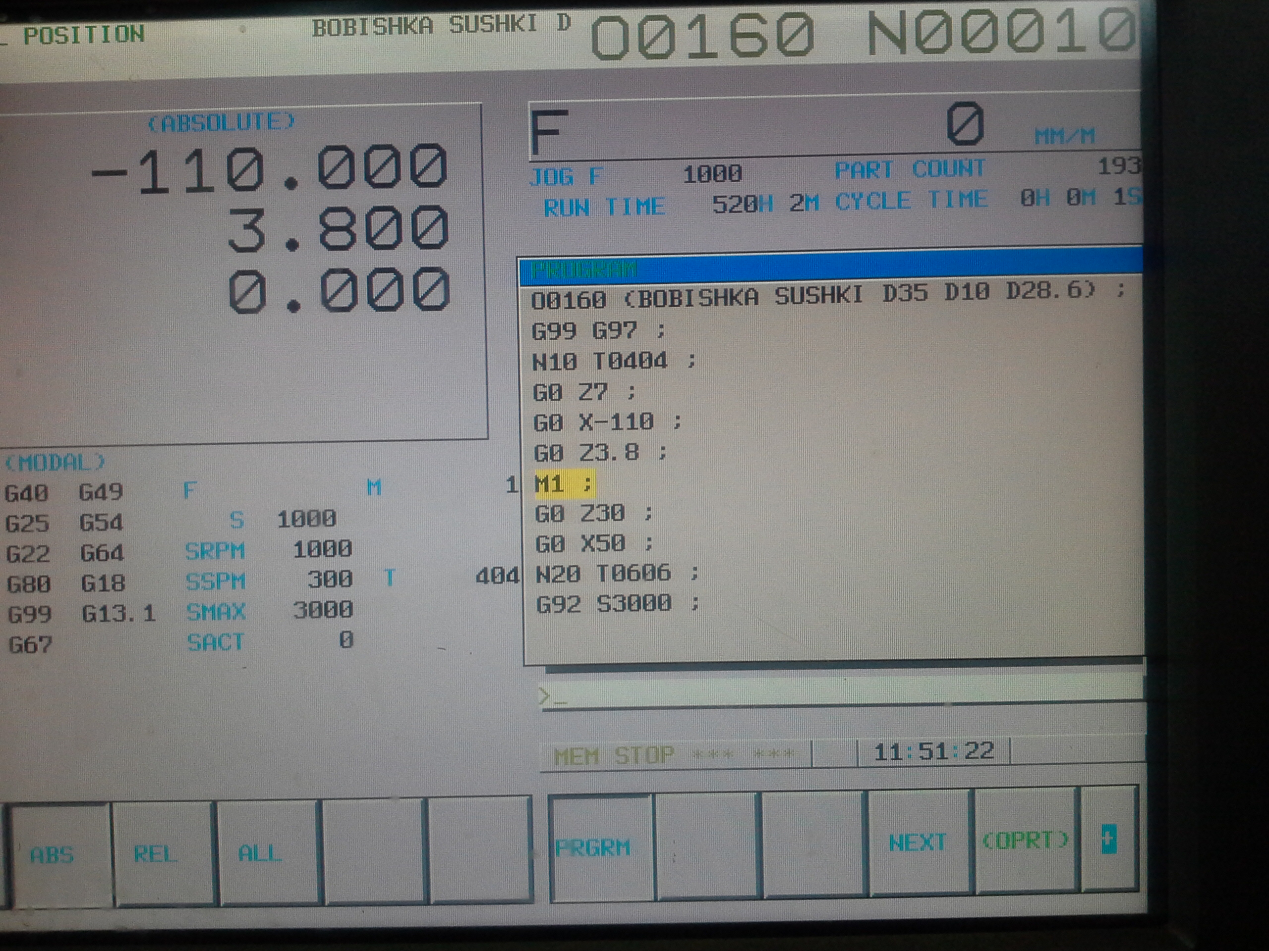

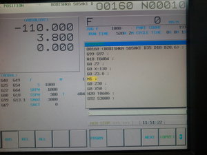

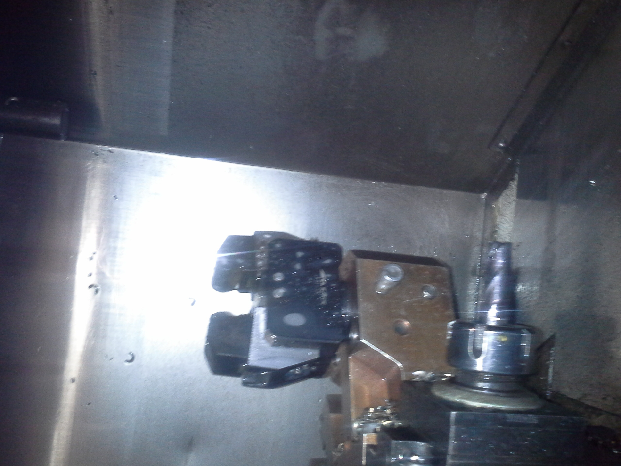

NightV,

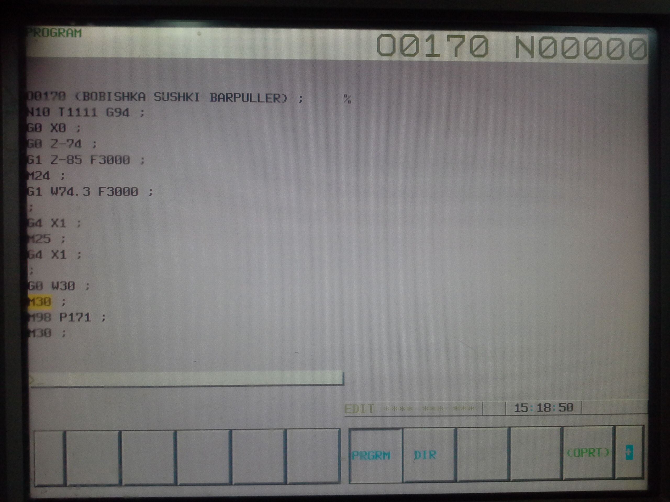

Здравствуйте, подскажите по программе, как сделать что б кулачки разжимались и зажимались в проге.
У нас код м24 на разжатие, но далее все останавливаеться...что то надо добавить?
Это наш пулер (7326 просмотров) <a class='original' href='./download/file.php?id=44568&mode=view' target=_blank>Загрузить оригинал (1.13 МБ)</a>
Это наш пулер
Начало программы (7326 просмотров) <a class='original' href='./download/file.php?id=44569&mode=view' target=_blank>Загрузить оригинал (1.56 МБ)</a>
Начало программы
bsn писал(а):но далее все останавливаеться...что то надо добавить?
попробуй перед тянулькой добавить G94 (режим подачи мм\минуту)
после нее снова переходи в режим G95 (режим подачи мм\оборот)

bsn
Сообщения: 5
Зарегистрирован: 28 фев 2015, 21:12
Сообщение bsn »
Поминутная подача у нас работает, проблема в том, что станок не выполняет ни одну команду в программе, которая следует после разжима кулачков м24. Возможен вариант отключения в параметрах защиты работы с разжатым патроном, но это не безопасно. Другой станок с барфидером работает с использование кодов м20 и м21 (вкл. Выкл. Барфидера) даже если его отключить от станка, а romi g15m, просто встает на этих кодах м20 и м21, может потому что барфидера нет и перемычки, определяющие его подключение замкнуты (про перемычки написано в инструкции к подключению барфидера).
20150305_151848.jpg (7307 просмотров) <a class='original' href='./download/file.php?id=44586&mode=view' target=_blank>Загрузить оригинал (1.31 МБ)</a>
bsn писал(а):Возможен вариант отключения в параметрах защиты работы с разжатым патроном, но это не безопасно.
тоесть вообще не двигается при открытом патроне? через MDI пробовал?
у меня можно двигаться в G0 при открытом патроне, по G1 только если режим G94.
если патрон открыт, и подъехал инструмент для работы и встретив M3, выпадает в аларм "CHUCK IS OPEN"
может через коды можно разрешить работать с открытым патроном? временно выключать защиту, а после включать.
у меня на древней окуме, так через коды можно контролировать много чего

Вопрос решен, был неправильно установлен датчик.
bsn писал(а):Вопрос решен, был неправильно установлен датчик.
ааа... тоже иногда бывает, станок древний, и иногда не срабатывает датчик что патрон открыт. и станок тупо стоит ждет срабатывания датчика
