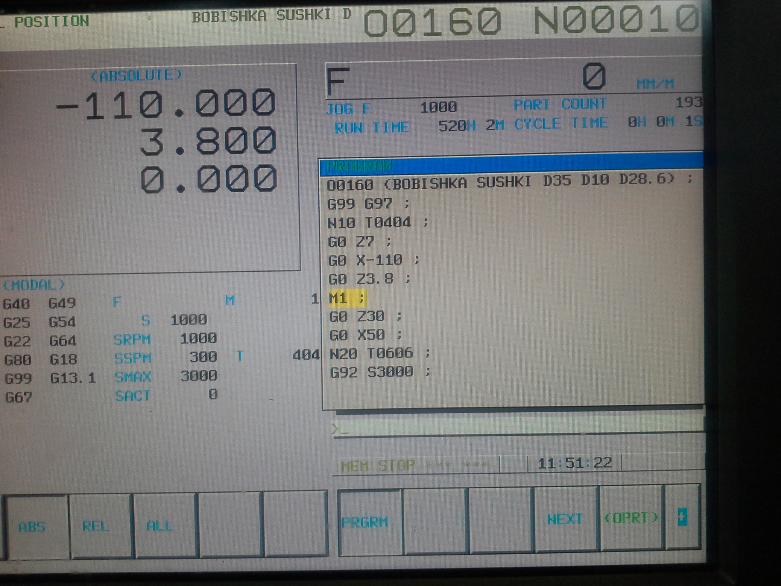

bsn
Сообщения: 5
Зарегистрирован: 28 фев 2015, 21:12
Re: Puller / Тянулька для ЧПУ токарника
Сообщение bsn »
NightV,
Здравствуйте, подскажите по программе, как сделать что б кулачки разжимались и зажимались в проге.
У нас код м24 на разжатие, но далее все останавливаеться...что то надо добавить?
Это наш пулер (7331 просмотр) <a class='original' href='./download/file.php?id=44568&sid=6d6c08a2fdf3c8a6f1237a44afabd781&mode=view' target=_blank>Загрузить оригинал (1.13 МБ)</a>
Это наш пулер
Начало программы (7331 просмотр) <a class='original' href='./download/file.php?id=44569&sid=6d6c08a2fdf3c8a6f1237a44afabd781&mode=view' target=_blank>Загрузить оригинал (1.56 МБ)</a>
Начало программы
bsn писал(а):но далее все останавливаеться...что то надо добавить?
попробуй перед тянулькой добавить G94 (режим подачи мм\минуту)
после нее снова переходи в режим G95 (режим подачи мм\оборот)
ПС
покажи код тянульки
bsn
Сообщения: 5
Сообщение bsn »
Поминутная подача у нас работает, проблема в том, что станок не выполняет ни одну команду в программе, которая следует после разжима кулачков м24. Возможен вариант отключения в параметрах защиты работы с разжатым патроном, но это не безопасно. Другой станок с барфидером работает с использование кодов м20 и м21 (вкл. Выкл. Барфидера) даже если его отключить от станка, а romi g15m, просто встает на этих кодах м20 и м21, может потому что барфидера нет и перемычки, определяющие его подключение замкнуты (про перемычки написано в инструкции к подключению барфидера).
20150305_151848.jpg (7312 просмотров) <a class='original' href='./download/file.php?id=44586&sid=6d6c08a2fdf3c8a6f1237a44afabd781&mode=view' target=_blank>Загрузить оригинал (1.31 МБ)</a>
bsn писал(а):Возможен вариант отключения в параметрах защиты работы с разжатым патроном, но это не безопасно.
тоесть вообще не двигается при открытом патроне? через MDI пробовал?
у меня можно двигаться в G0 при открытом патроне, по G1 только если режим G94.
если патрон открыт, и подъехал инструмент для работы и встретив M3, выпадает в аларм "CHUCK IS OPEN"
может через коды можно разрешить работать с открытым патроном? временно выключать защиту, а после включать.
у меня на древней окуме, так через коды можно контролировать много чего
bsn
Сообщения: 5
Сообщение bsn »
Вопрос решен, был неправильно установлен датчик.
bsn писал(а):Вопрос решен, был неправильно установлен датчик.
ааа... тоже иногда бывает, станок древний, и иногда не срабатывает датчик что патрон открыт. и станок тупо стоит ждет срабатывания датчика
