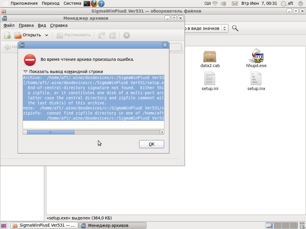

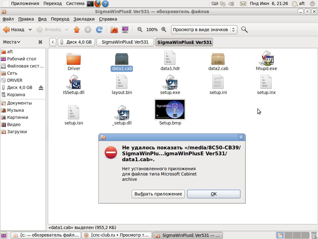

Wine какую то версию поставил. Запускаю Install выдает такую ошибку:
Err.png (4628 просмотров) <a class='original' href='./download/file.php?id=1555&mode=view' target=_blank>Загрузить оригинал (149.93 КБ)</a>
Wine не может распоковать cab файлы. Что нужно сделать?

Так запускать нужно setup.exe а не .cab...
Re: Запуск проги Windows из под Linux
sandman писал(а):Так запускать нужно setup.exe а не .cab...
sandman setup.exe и запускаю, а он пытается распаковать .cab
Скопировал с флешки всю папку в диск С Wine и запустил setup.exe
Ошибка.png (4620 просмотров) <a class='original' href='./download/file.php?id=1556&mode=view' target=_blank>Загрузить оригинал (106.28 КБ)</a>
Текст ошибки:
Archive: /home/aft/.wine/dosdevices/c:/SigmaWinPlusE Ver531/setup.exe
[/home/aft/.wine/dosdevices/c:/SigmaWinPlusE Ver531/setup.exe]
End-of-central-directory signature not found. Either this file is not
a zipfile, or it constitutes one disk of a multi-part archive. In the
latter case the central directory and zipfile comment will be found on
the last disk(s) of this archive.
note: /home/aft/.wine/dosdevices/c:/SigmaWinPlusE Ver531/setup.exe may be a plain executable, not an archive
zipinfo: cannot find zipfile directory in one of /home/aft/.wine/dosdevices/c:/SigmaWinPlusE Ver531/setup.exe or
/home/aft/.wine/dosdevices/c:/SigmaWinPlusE Ver531/setup.exe.zip, and cannot find /home/aft/.wine/dosdevices/c:/SigmaWinPlusE Ver531/setup.exe.ZIP, period.
У тебя он открылся не в wine, а в менеджере архивов. Правой кнопкой на сетапе и Открыть при помощи wine. И еще можно зайти в свойства и назначить открывать в wine для всех exe-шников.

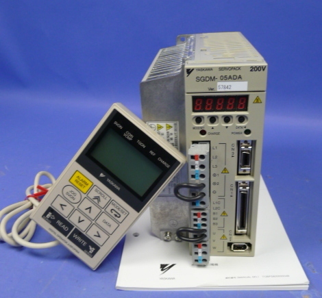

Серва как подключается к ЕМС2?
Чтобы обширно настраивать серву нужно считывать с сервы момент который она развивает при толкании оси и прочие параметры. Програмировать нужно примерно 200 параметров. Програмируется серва либо тыкая на кнопки на панели, или при подключении сервы через RS232 - COM к компу или специальному пульту.
Серва + пульт.jpg (4557 просмотров) <a class='original' href='./download/file.php?id=1566&mode=view' target=_blank>Загрузить оригинал (98.73 КБ)</a>
