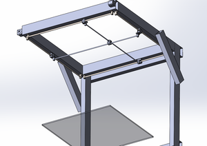

Добрый день, для создания кузовных панелей моей самоделки да и для себя "побаловаться" задумал построить 3Д принтер 1000х1000х1500мм, как бы основные моменты понятно - НО в одной из тем прочитал мнение о том что бессмысленно строить принтер с большим полем - почему?
В чем проблематика? пока только прибросал его в солиде да всякие мелочи закупил, поэтому очень важно не ошибиться счас, ещё на этапе рождения концепции)))
Буду благодарен за любые советы и подсказки.

При хорошей точности на большом поле будет печатать неделю, и на материалах разориться при таком поле можно.
Re: 3D принтер 1000х1000х1500
А те детали что хотите печатать, какой занимают объем? Я имею в виду область внутри детали, в программе можно регулировать уровень заполнения, но даже если применять 20% процентное заполнение, это сколько катушек может понадобиться!??!

Дабрила писал(а):Добрый день, для создания кузовных панелей моей самоделки да и для себя "побаловаться" задумал построить 3Д принтер 1000х1000х1500мм, как бы основные моменты понятно - НО в одной из тем прочитал мнение о том что бессмысленно строить принтер с большим полем - почему?
потому-то чем больше принтер - тем медленней он будет ездить при тех-же применённых материалах и сопоставимых ценах. Хотите большой и быстрый - готовьтесь к увеличению цены в 100-200 раз. Минимум. Плюс сразу стоит построить отдельный домик для принтера - махина, бегающая со скоростями в 200-300мм/с(а может и больше) и ускорениями 2-4G будет очень ощутимо трясти под собой всё, к чему будет привинчена.
Общем - не для хоббийного уровня такой принтер. Это конечно если вас устроит точность моделей плюс минус пара миллиметров :)

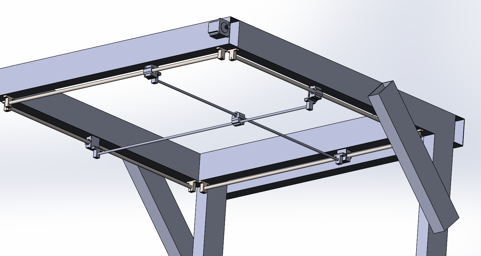

На суперточность и нерасчитываю, 1мм погрешности на метровой детали меня устраивает, да и привод осей X и Y будет ремнями, только на Z винт поставлю, и то наверно из шпильки... вот прибросал кинематику общую,
а по поводу скорости так я попытаюсь это параметр улучшить за счет минимального веса оси,
2 принт.png (6596 просмотров) <a class='original' href='./download/file.php?id=66451&mode=view' target=_blank>Загрузить оригинал (174.99 КБ)</a>
2 принт 2.png (6596 просмотров) <a class='original' href='./download/file.php?id=66452&mode=view' target=_blank>Загрузить оригинал (282.12 КБ)</a>
по поводу устойчивости - так я его на стену повешу, хранится будет со столом в поднятом состоянии)
Проблема скорости и траты материала меня не сильно заботит, так как напечатать детать на медменном принтере это все равно в разы быстнее чем делать модель, потом из нее матрицу и потом из нее выклеивать деталь, потом в этой детали вклеивать уши для крепления и подгонять это все между собой, а так я все это сделаю в солиде и потом в ручную уберу погрешности печати. ) ну так мне бы хотелось, а как получится так время покажет)))

Дабрила писал(а):Проблема скорости и траты материала меня не сильно заботит, так как напечатать детать на медменном принтере это все равно в разы быстнее чем делать модель, потом из нее матрицу и потом из нее выклеивать деталь, потом в этой детали вклеивать уши для крепления и подгонять это все между собой, а так я все это сделаю в солиде и потом в ручную уберу погрешности печати. ) ну так мне бы хотелось, а как получится так время покажет)))
Вы думаете деталь из принтера сразу можно пользовать(даже с убиранием огрехов печати)??? Путь будет тот-же - матрица, выклейка, "уши" :) Большую модель проще и быстрее сделать руками по "сечениям" с заполнением пустого пространства шпатлёвкой и работой шабером. Чем выше нужна точность - тем больше "сечений" и меньше расход шпатлёвки :)

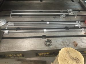

Работа началась, купил сегодня направляйки
image-18-12-15-07-45-1.jpeg (6559 просмотров) <a class='original' href='./download/file.php?id=66458&mode=view' target=_blank>Загрузить оригинал (2.13 МБ)</a>
Завтра начну варить раму.

Дабрила писал(а):Работа началась, купил сегодня направляйки
О. Сразу можете испытать будущие "направляйки" - прикиньте примерный вес экструдера и положите такую гирьку в центр направляйки ;) Вы будете сильно удивлены.

Сообщение Дабрила »
экструдер с бауденом весит 50-100 грамм, общий вес оси в который входит пруток 12мм Х 996м (прибл. 500-800грамм) , и 3 линейных подшипника в алюминиевых корпусах,(200-400грамм) итого в максимуме 1.2-1.5кг вес одной оси с экструдером, из которых на прогиб оси будет работать вес самой оси, вес экструдера и вес 2х линейных подшипников, а прогибать это всё будет 2 12ти миллиметровых каленных прутка каждый из них длинной по 996мм - думаю прогиб от такой тяжести будет выражаться в микронах)))
Забыл что у меня есть электронные весы! завтра взвешу, самому интересно высчитать точный вес оси... в солиде потом прогиб посчитаю. О результатах доложу!
Меня больше беспокоит инерция и сопротивление которое создают сальники линейных направляющих, но они ходят довольно легко, при наклоне направляйки на 30-45 градусов подшипник сам скатывается вниз.

Дабрила писал(а):а прогибать это всё будет 2 12ти миллиметровых каленных прутка каждый из них длинной по 996мм - думаю прогиб от такой тяжести будет выражаться в микронах)))
а вы опробуйте ;) Причём "прогиб" можно измерять листами - на краю вала делаем "стопку" обычных листов плотности 80г/м2 - толщина 1 листа 0.1мм. Потом смещаем эту стопку к центру и считаем. сколько листов "потеряется" по дороге к центру. Одно но - основание должно быть ровным.

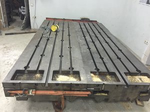

Есть у меня небольшая ровная поверхность... 4000Х1800мм
IMG_5283.JPG (6479 просмотров) <a class='original' href='./download/file.php?id=66532&mode=view' target=_blank>Загрузить оригинал (1.37 МБ)</a>
плиты от строгального станка, перед разборкой на метало лом предварительно проструганные с максимальной чистотой...

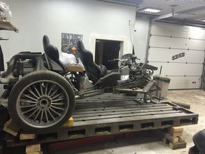

А вот сюда предстоит кузовные детальки печатать...
IMG_5286.JPG (6479 просмотров) <a class='original' href='./download/file.php?id=66533&mode=view' target=_blank>Загрузить оригинал (1.39 МБ)</a>
Так что счас я так понял основная задача это скорость, а она зависит от веса оси и скорости (производительности) экструдера, ну и так следствие скорости остывания (схватывания) пластика, предлагаю на этом счас сконцентрироваться...)
sr480
Сообщения: 1288
Репутация: 139
Откуда: Ростов-на-Дону
Сообщение sr480 »
сделайте на этой плите фрезер, а потом точите мастер модели и термоформованием получайте кузовные детали. качество быдет выше, прочность выше, затраты меньше.
