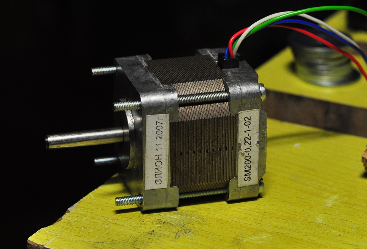

Для тестового станка я взял маленькие шаговые двигатели от Элион, про них я уже писал в теме как изменить направление шагового двигателя. Двигатели подключены к контроллеру PureLogic PL330.
шаговый двигатель.JPG (16856 просмотров) <a class='original' href='./download/file.php?id=764&mode=view' target=_blank>Загрузить оригинал (312.58 КБ)</a>
