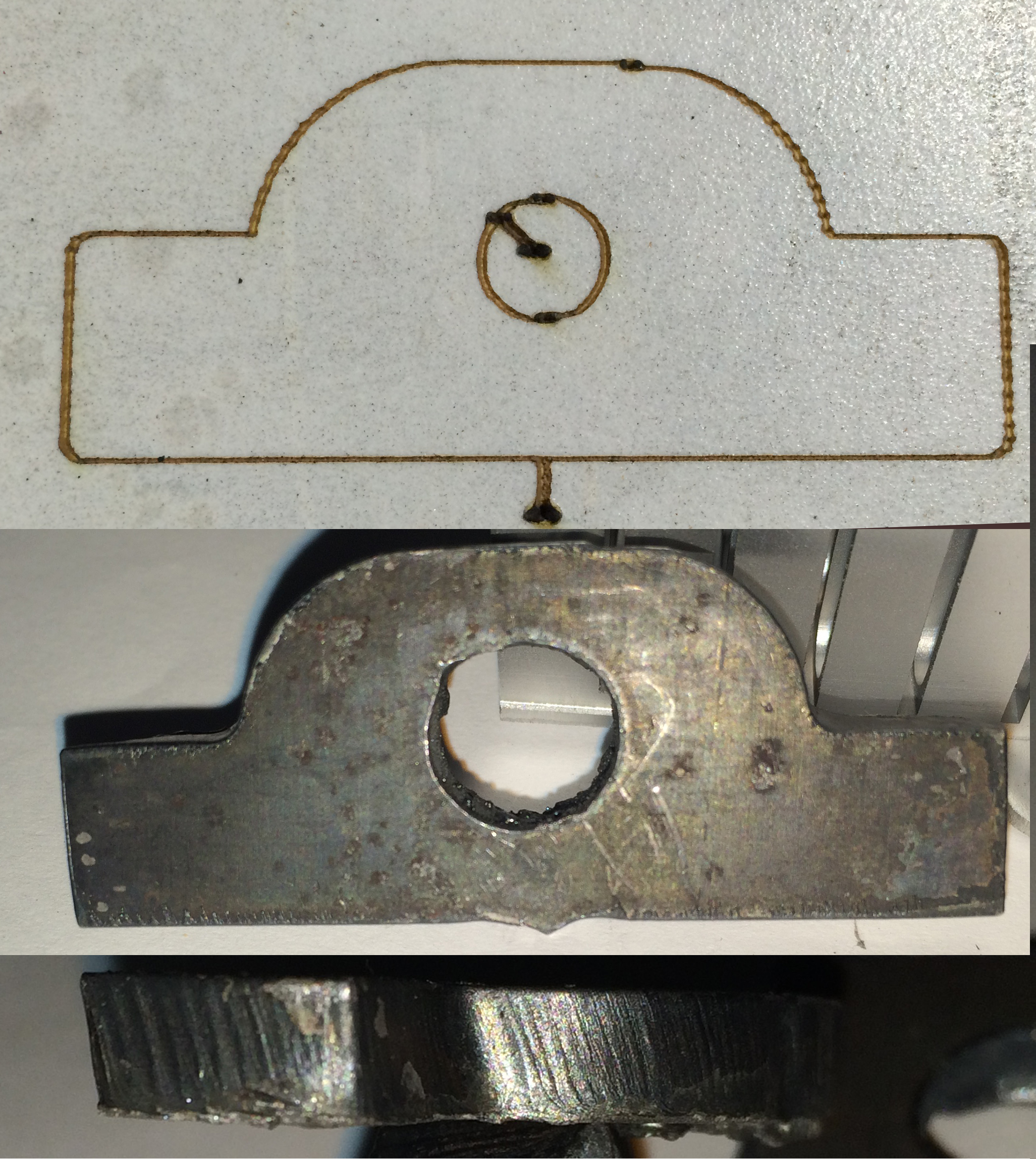

Всем привет!
Ох наигрался сегодня!!!! Поправил валы подачи Y - каретка стала кататься легче - появился люфт в моторе с редуктором. Вычислил - компенсировал.
Потом начал глючить комп - видимо не всю печень мне выел. Добавил развязку по сигналу поджиг, фильтр по питанию контроллера. (настоящей земли в цеху нет.)
Клава USB опять начала отваливаться, но комп не виснет.
Прикрулил лазер проверил как водит. Сразу нарезал железок.
Вот что выходит: 5мм. отверстие 10мм ширина детальки 50мм
лучше не выходит... (2638 просмотров) <a class='original' href='./download/file.php?id=66003&mode=view' target=_blank>Загрузить оригинал (2.32 МБ)</a>
лучше не выходит...

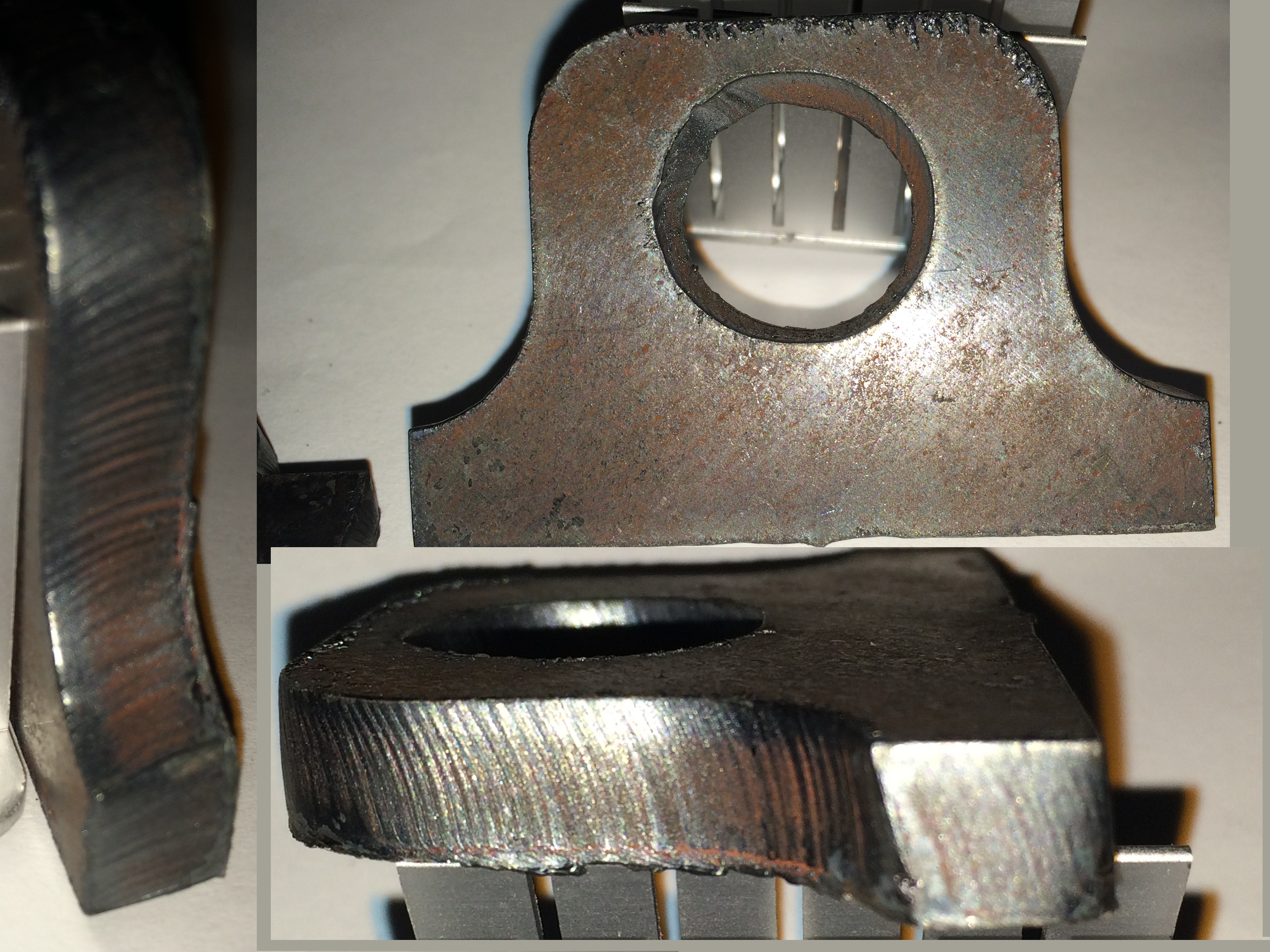

Это 10мм. отверстие 20 ширина детальки 60мм
10мм (2638 просмотров) <a class='original' href='./download/file.php?id=66004&mode=view' target=_blank>Загрузить оригинал (3.88 МБ)</a>
10мм
Ток 70 скорость 10мм/сек
давление около 4атм расстояние 2,5 мм поджиг с 4мм
Давление 5,5 пробовал - не поджигает (сдувает????)
Fisher
Сообщения: 3317
Репутация: 424
Откуда: Киров
Re: Плазморез ЧПУ 1200х1200
Сообщение Fisher »
Тока мало для 10 мм.
fercmann писал(а):Давление 5,5 пробовал - не поджигает (сдувает????)
Должна поджечься и отпрыгнуть на безопасную высоту. Затем опуститься до режущей.
