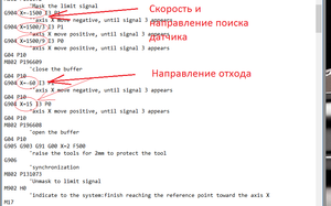

не вопрос. Открываем файл public.dat в папке ncStudio с помощью блокнота. Находим такие строки .там все по разделам они подписанны на англиском.но вполне понятно.
Править надо эти цыфры (16446 просмотров) <a class='original' href='./download/file.php?id=65774&mode=view' target=_blank>Загрузить оригинал (38.83 КБ)</a>
Задаем число - скорость движения в мм/мин а знак указывает направление. (отрицательный - ось будет искать датчик в сторону уменьшения координат,положительный - увеличения)
Там 3 блока таких для x ,y ,z соответственно (работают когда отправляете "домой" по 1 координате) и 1 блок для xy ниже. он работает когда вы нажимаете на кнопку отправить "домой " все координаты сразу.
Прикрепляю штатный файл и измененный в 1 архиве.Для сравнения ,если что.

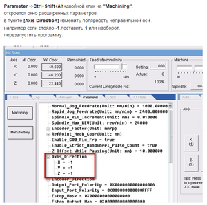

Ну попробуй здесь поменять настройки. Тоже было когда-то такая проблема.
В крайнем случае (если датчик будет искать не там, а просто направление движения оси сменит) откатишь назад.
Давненько настраивал . Запамятовал уже. А сейчас за ненадобностью стало.
Screenshot - 31.08.2014 , 20_27_57.png (9112 просмотров) <a class='original' href='./download/file.php?id=200441&mode=view' target=_blank>Загрузить оригинал (213.51 КБ)</a>
Re: Ориентация "Дома" в NcStudio
Добавлено: 14 дек 2021, 21:52
matroskin
ДА Я БЫ И РАД... И ЗДЕСЬ МЕНЯЛ... НО ТОГДА КЛАВИШИ НА НАМПАДЕ НЕ ТУДА РАБОТАЮТЬ... ПРЯМО МУЧЕНИЕ...
ЖАЛЬ, ЧТО Kuzyakin ЗАБЛОКИРОВАН....
Добавлено: 14 дек 2021, 22:18
Пробуй так.
Screenshot - 14.12.2021 , 22_15_36.png (9105 просмотров) <a class='original' href='./download/file.php?id=200442&mode=view' target=_blank>Загрузить оригинал (40.68 КБ)</a>
