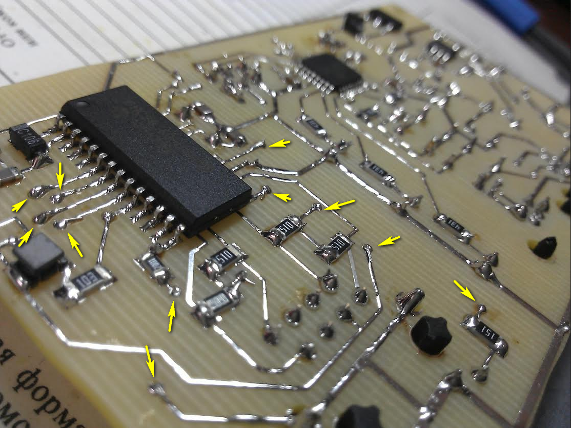

Я например пытаюсь с ЛУТ вообще уйти, вот пример моего простенького сетевого контроллера:
2015-12-11_084101.png (3250 просмотров) <a class='original' href='./download/file.php?id=65761&mode=view' target=_blank>Загрузить оригинал (1.55 МБ)</a>
Я выделил лишь некоторые переходные отверстия там дальше их больше, так вот совмещение рисунка что-бы они совпали с обоих сторон, задачка не из приятных, особенно последующая глажка утюгом, туда сюда, все это счастье смещается ещё, а размер переходных отверстий 0.3 мм. и расстояние до соседних дорожек от 0.3 мм.
Так-что как по мне, ЛУТ для таких задач не айс.... Особенно если учесть что делаю поштучно, иногда. На станке просто крепишь текстолит открываешь файл, и практически все... А так нужно подготавливать химию, греть воду, что-бы быстрее процесс был, заниматься совмещением, глажкой, отдиранием бумаги, травлением, и т.д.....

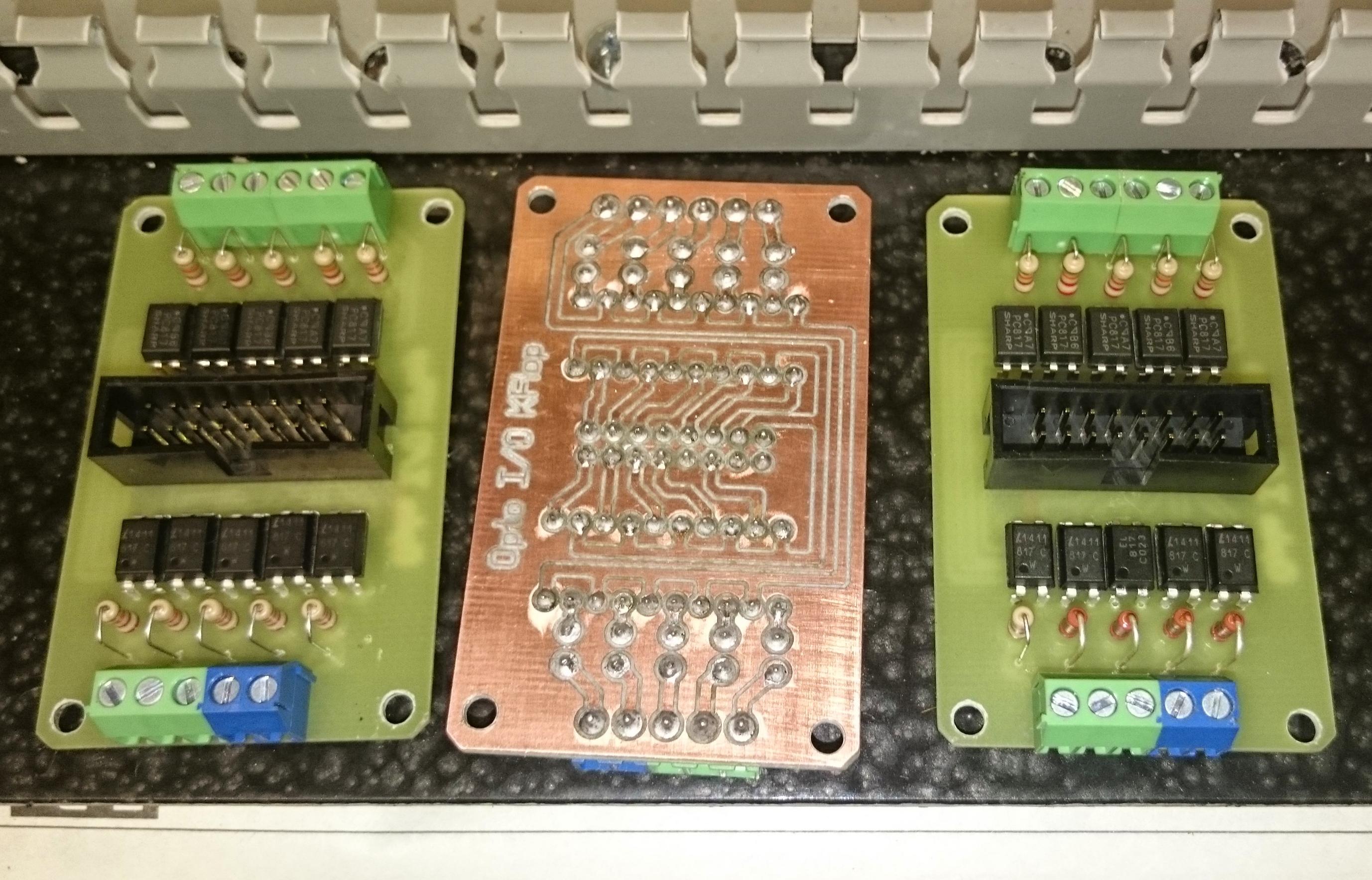

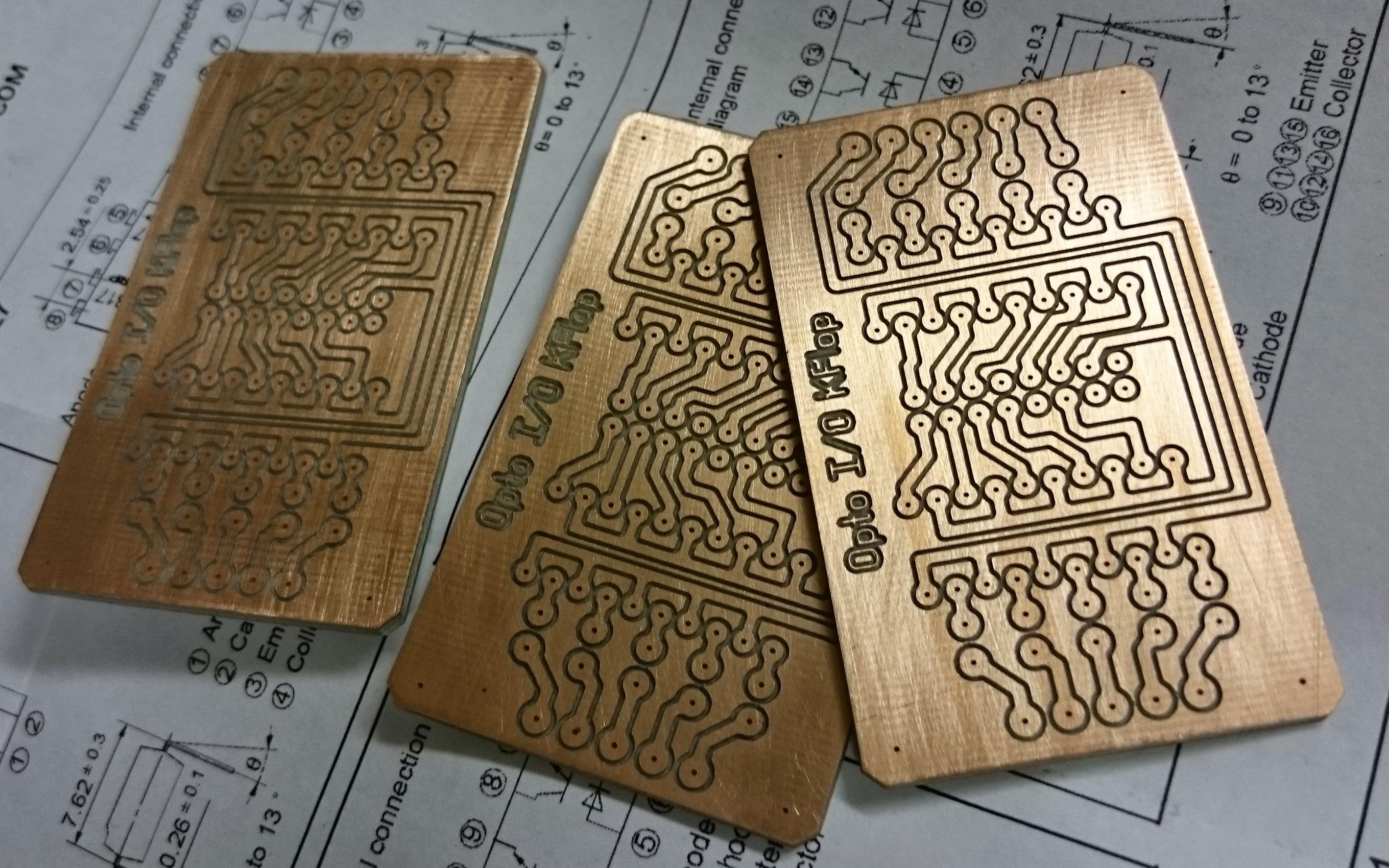

Сообщения: 5414
Re: вопрос по выбору фрез
ну вот эти платки резались ровно по 6.5 минут.. вместе с центровкой отверстий..
DSC_0076.JPG (3230 просмотров) <a class='original' href='./download/file.php?id=65762&mode=view' target=_blank>Загрузить оригинал (620.64 КБ)</a>
DSC_0077.JPG (3230 просмотров) <a class='original' href='./download/file.php?id=65763&mode=view' target=_blank>Загрузить оригинал (545.05 КБ)</a>
подготовка УП - ну минут 10.. время на разводку платы - что ЛУТ что гравировкой одинаково.. в чем плюс ЛУТ ? в детстве травил.. счас нет желания..
