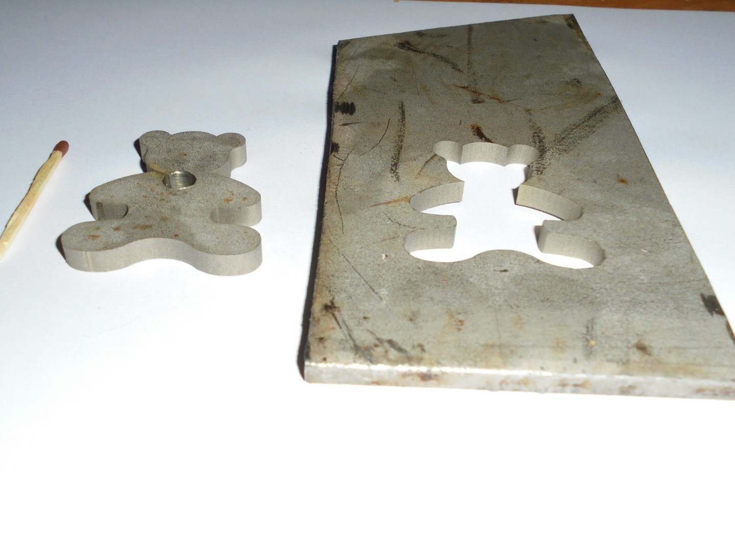

ИП Афтаев, предоставляет услуги по резке металлов на проволочновырезном станке по чертежам, эскизам, или фото заказчика. Из нашего материала или материала заказчика. Резка практически любых сталей, в том числе закаленных.
Характеристики станка:
Ход стола - 500мм х 400мм
Максимальная высота(толщина) заготовки 400мм
Вес заготовки до 500кг
Ширина реза 0,2мм
Точность обработки 0,015мм
Цена рассчитывается от длины реза, материала, толщины, а так же партии.
Возможна последующая обработка на ЧПУ токарных, фрезерных станках. Возможно изготовление вырубных пуансонов, матриц.

Шестеренки диаметром 25мм, h10мм, Ст3 (цена 1000 тенге/шт - 200руб)
DSC03782 (Копировать).JPG (9927 просмотров) <a class='original' href='./download/file.php?id=65245&sid=5e1c91265e9241b49a38823b67ce3380&mode=view' target=_blank>Загрузить оригинал (109.72 КБ)</a>
Форма для теста. h40мм, толщина металла 5мм, нержа (цена 1500 тенге/шт - 300руб)
DSC03783 (Копировать).JPG (9927 просмотров) <a class='original' href='./download/file.php?id=65246&sid=5e1c91265e9241b49a38823b67ce3380&mode=view' target=_blank>Загрузить оригинал (193 КБ)</a>
DSC03787 (Копировать).JPG (9927 просмотров) <a class='original' href='./download/file.php?id=65247&sid=5e1c91265e9241b49a38823b67ce3380&mode=view' target=_blank>Загрузить оригинал (195.37 КБ)</a>
Вырубная матрица. h45мм, сталь ХВГ каленная(цена - без ценная деталь). Все отверстия вырезались после закалки.
