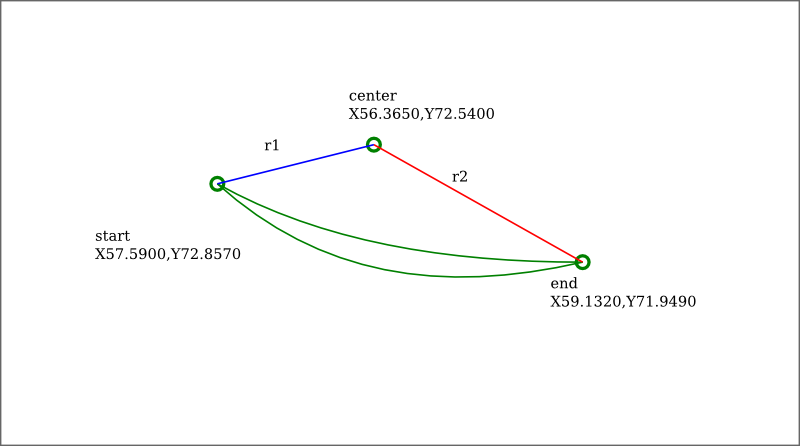

Я так понимаю что загвоздка в куговой интерполяции и координатами смещения инструмента, вообщем надеюсь на помошь.

Круговая интерполяция не правильная, С такими координатами нельзя нарисовать дугу окружности, расстояние от центра до точки старта не равно расстоянию от центра до точки окончания дуги.

Нет, не выйдет, таким образом можно задать бесконечное множество кривых. т.е. не будет однозначного задания траектории.
Вот иллюстрация:
g03 EMC2 Радиус конца окружности отличается от радиуса начала.png (2832 просмотра) <a class='original' href='./download/file.php?id=1476&mode=view' target=_blank>Загрузить оригинал (28.13 КБ)</a>
В твоем случае, возможно, центр задан не абсолютно, а относительно, тогда нужно либо поменять настройки powermill, либо добавить Gкод G91.1 - он задает относительное расстояние до центра дуги окружности.
