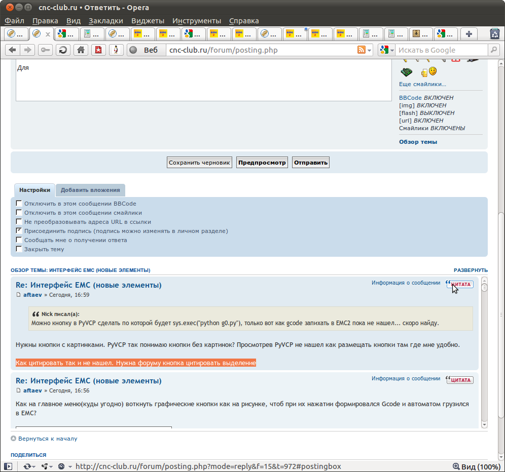

aftaev писал(а):Как на форуме коментировать выделение?
В форме ответа, внизу есть просмотр предыдущих сообщений, выделяешь там кусок и нажимаешь "цитата"... Спасибо, что спросил, я раньше об этом и не думал :).

Как цитировать так и не нашел. Нужна форуму кнопка цитировать выделение

aftaev писал(а):Как цитировать так и не нашел. Нужна форуму кнопка цитировать выделение
Вот так, хотя наверное ты прав, было бы удобнее если была кнопка прямо в просмотре темы:
