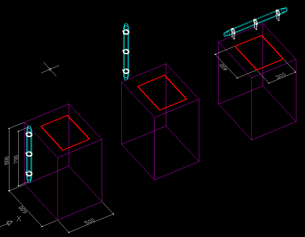

UAVpilot писал(а): Вопервых - габариты! Я как-то слабо представляю себе гравёр с раб. полем скажем 300х400 с метровой трубой...
вах дарагой зачэм метровый трубка ? http://ru.aliexpress.com/store/product/ ... 34524.html
В любом случае 40 ватка где-то 700 мм в длинну, ну а гравёр с полем 300х400 по-любому сильно меньше чем 500х600 не сделать.
габарит гравёра по ссылке 800x500 мм
ну и где тут мега-выигрыш по габаритам ?

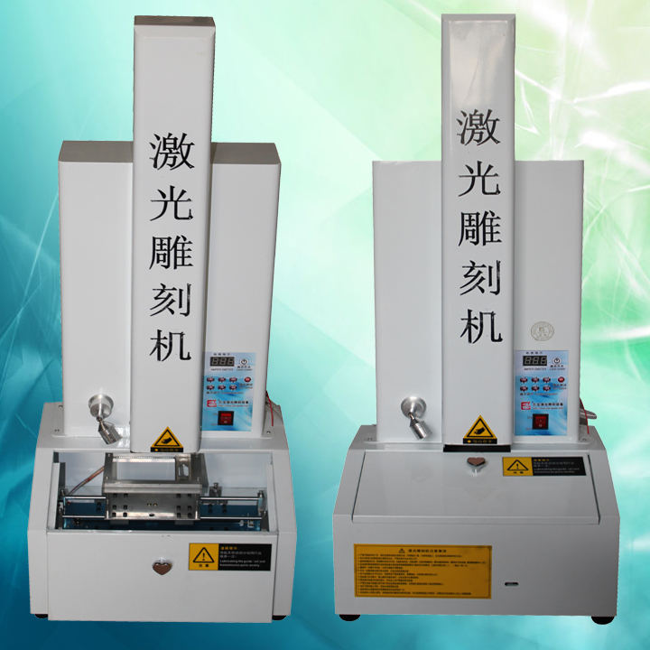

grakun писал(а):
UAVpilot писал(а):Вопервых - габариты! Я как-то слабо представляю себе гравёр с раб. полем скажем 300х400 с метровой трубой...
Труба вертикально стационарно , рабочий стол движется. Сам не пробовал, должно работать.
Да у китайцев полно таких конструкций.
вертикальный лазерный.jpg (13335 просмотров) <a class='original' href='./download/file.php?id=64063&mode=view' target=_blank>Загрузить оригинал (272.91 КБ)</a>

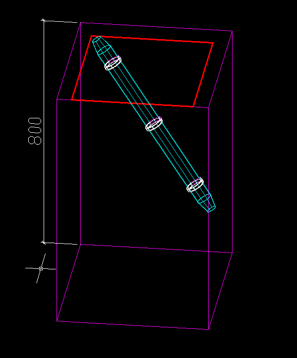

primer.jpg (13270 просмотров) <a class='original' href='./download/file.php?id=64072&mode=view' target=_blank>Загрузить оригинал (252.09 КБ)</a>
или вот мысль пришла в голову - интресно можно ли поставить трубу так ?
Думаю проблем не будет, главное рассчитать угол наклона первого зеркала.
Хотя может и бред.
