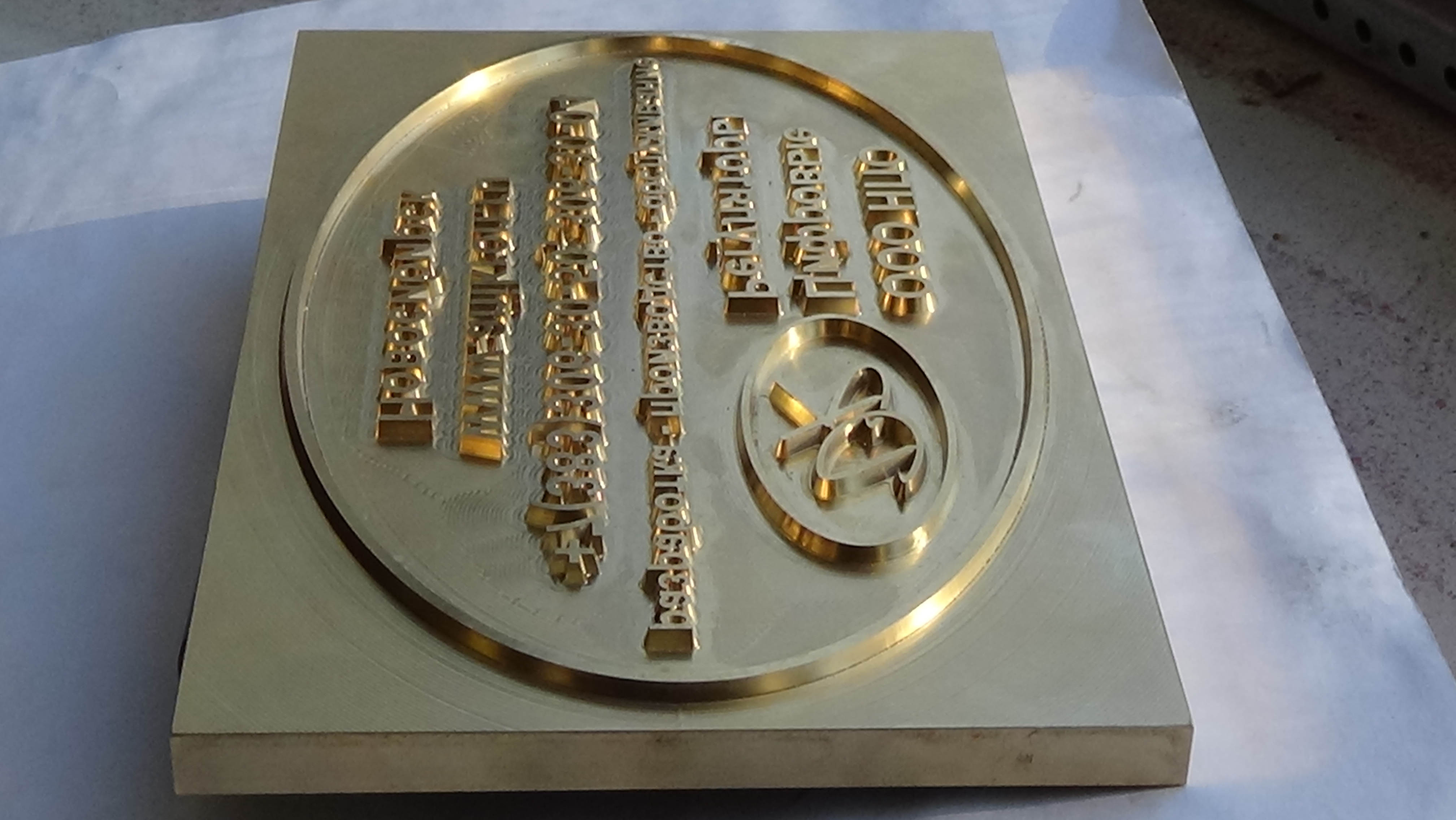

Клише из латуни:
Высота профиля 2мм
Обработка производилась на обрабатывающем центре при подаче СОЖ
Черновая обработка:
Встречное фрезерование
Коническая фреза ф6мм
Угол конуса 30гр
конечный ф1мм
шаг радиальный 0.5мм
шаг осевой 2мм
радиальный припуск 0.2мм
осевой припуск 0мм
подачи и обороты
частота вращения 8000об/мин
фрезерования 500мм/мин
врезания по вертикали 80мм/мин
Чистовая обработка:
Гравёр ф3.175мм
Угол конуса 30гр
конечный ф0.2мм
шаг радиальный 0.1мм
шаг осевой 0.3мм
радиальный припуск 0мм
осевой припуск 0мм
подачи и обороты
частота вращения 12 000об/мин (больше обрабатывающий центр дать не мог)
фрезерования 200мм/мин
На всё клише в общей сложности ушло около 11 часов.
