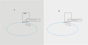

тангенциальный нож - это лишний привод и потеря скорости работы + паузы для поворота ножа. Сейчас в основном идут флюгерные ножи - они сами разворачиваются в нужную сторону при изменении направления реза

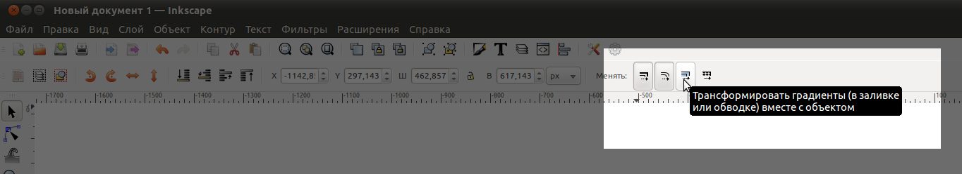

Inkscape не пробовал? Я раньше тоде на corel сидел начиная с 9 или 10 вплоть до Х3. Но после Inkscape ни за какие коврижки на корел не вернусь
ЗЫ прикольная аватарка
PSs попробовал нарисовать такую же штуку в inkscape, почерпнул пару приемов по созданию объемности:D.
0.03-0.05 Это миллиметра

По идее нож должен возвращаться в начало замкнутой кривой с небольшим 0,1-0,2 мм перерезом точки входа. Это для того чтоб при выборке "лишняя"пленка хорошо отделялась от бумажной подложки, а не как в видео, в конце зацепилась

"Перерез" нужно делать препроцессором непосредственно на контуре. Кстати 0,1-0,2 мм это гораздо более реальные цифры, чем 0,03.

Вот эти кнопочки переключают изменение градиентов, обводок и прочего при трансформациях. Кстати, одной из последних капель при работе с corel для меня стало невозможность изменить размер заверстанного текста. При растягивании такого текста, меняется форма в который он заверстан, но размер шрифта пропорционально не менялся, т.е. объем текста увеличивался. А у меня было несколько страниц такого теста, который нужно было уменьшить в два раза. Может конечно это я тупил....
Не знаешь, сейчас это как-то можно на кореле сделать?

А про перерез немного позже отвечу с картинкой.. Это задаваемый должон быть параметр, а точность... нож должен возращаться в начало именно точно, и перерезать уже по прорезанному

Если по той же траектории, то все просто, делается в пару строк. А можно сделать пост процессором. Даже не знаю, что лучше
