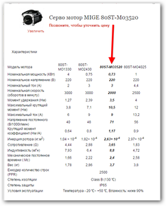

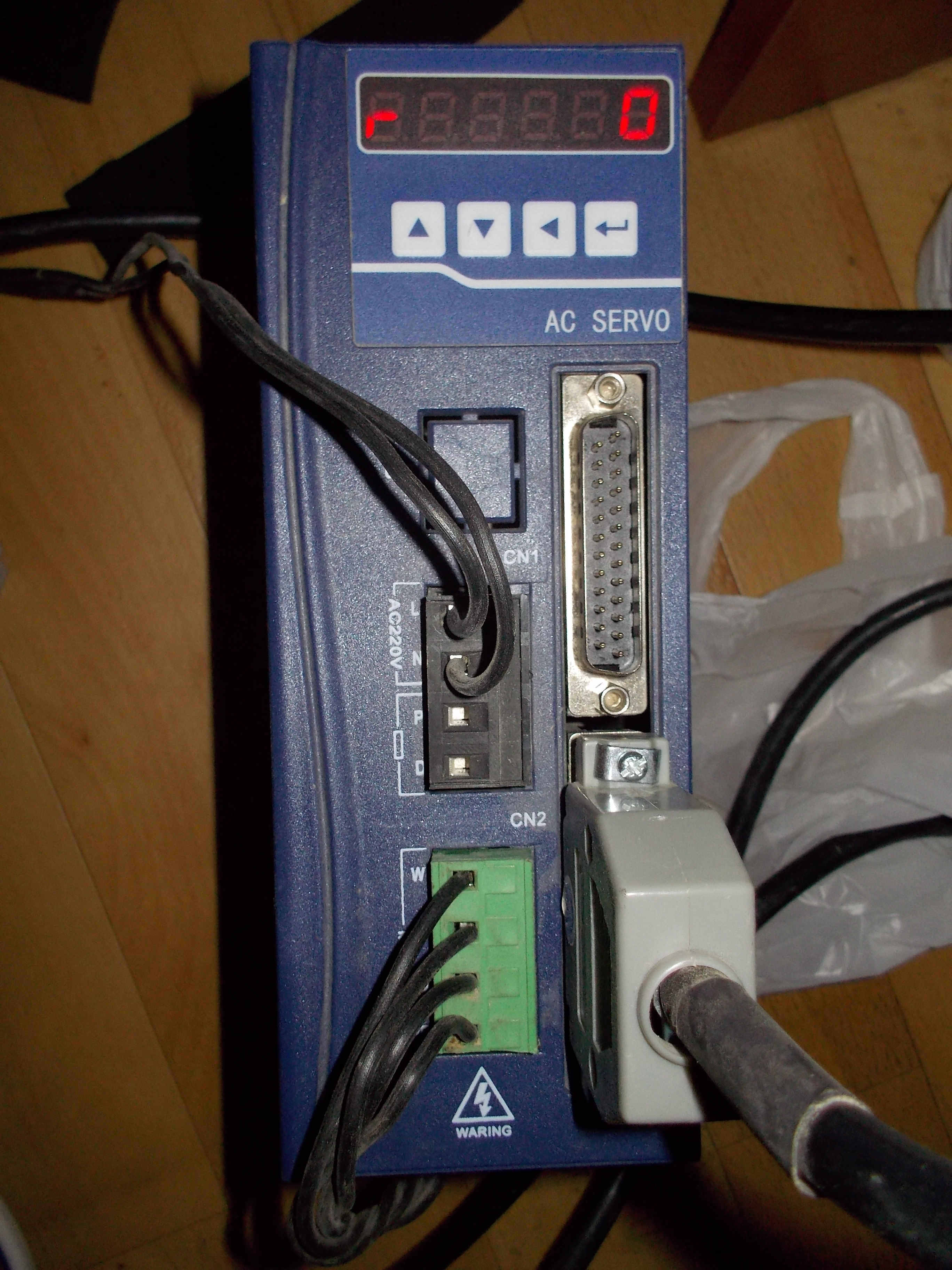

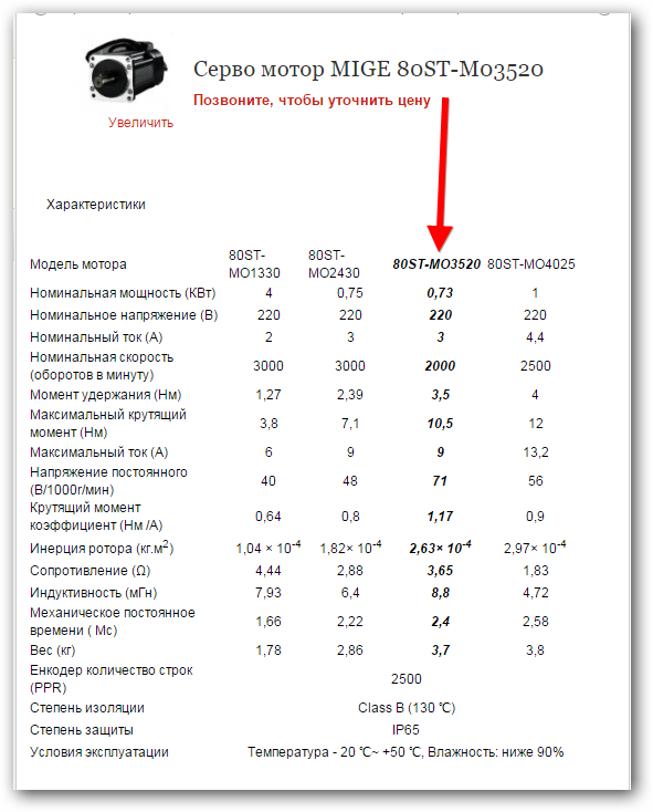

Добрые сутки. У меня "валяется" сервопривод 750W. При покупки станка у наших общих знакомых в этом форуме :hehehe: , он был на координате Y, все остальные на шаговиках. БУ был собран не правильно, сервак то дёргался при движение в холостом, то передвигался не в те стороны. Из соседнего форума один человек помог перенастроить, стало не много лучше, но всё равно, были не понятные помехи, сервак и шаговики мешали друг другу работать. Всё тот же форумчанин сказал, это из за того, что все они были соединены на "самопальной" плате этой фирмы. Фирма не дала схему этой платы, что бы разобраться, и не знав ответ на мои вопросы говорили, "Мы только начали заниматься сервами, толком сами не знаем". Короче, удалил их БУ, создал новый с нормальными дровами, а не их самопалами, и в место сервака поставил шаговик, так как толком с ним не смог разобраться. Прошло два года, решил запустить сервак и протестировать его (без компа). Как соединить разобрался, при включение питания появляется то, что на картинке. Сам движок можно крутить руками влево-вправо, при этом, на циферблате цифры мотаются в -+. Как его "зашевелить?". Стрелками вправо-влево покрутить. Тыкал-тыкал, но так не какой режим и не получилось запустить.... ПОМОГИТЕ!!! Или подскажите в какой теме задать этот вопрос.
sshot-23.png (2755 просмотров) <a class='original' href='./download/file.php?id=62407&mode=view' target=_blank>Загрузить оригинал (54.6 КБ)</a>
DSCN1605.JPG (2755 просмотров) <a class='original' href='./download/file.php?id=62413&mode=view' target=_blank>Загрузить оригинал (2.34 МБ)</a>
