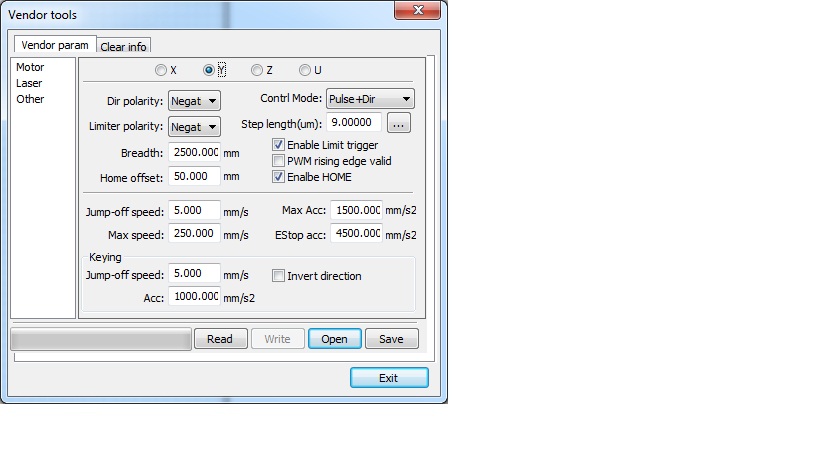

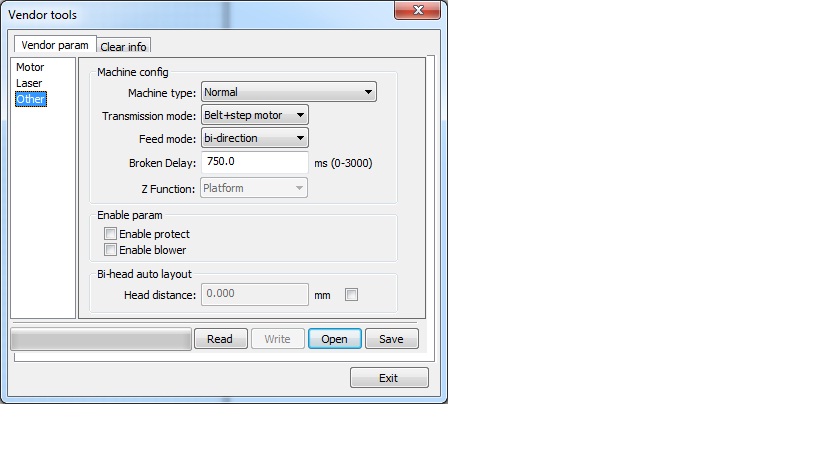

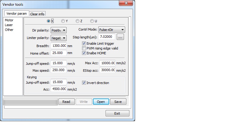

Доброго времени суток, уважаемые форумчане! Помогите пожалуйста настроить станок.
Станок с рабочем полем 1300х2500мм. СО2 труба.
Контроллер RD6442S
Управляется через RDCAM v8.
У меня проблема с системой координат на станке. А именно с установкой нулевой точки.
В настройках выставлена TOP LEFT как заводской ноль.
Каждый раз при включении или перезагрузке станка происходит такая херь: голова начинает сброс и ползёт в ноль, но дойдя до упора в TOP LEFT упирается и начинает скрежетать ремнями и греметь пытаясь ползти дальше. Прекращается это только если нажать ESC на контроллере. После того как он прекращает долбиться на дисплее положение Х и У показывает 1000мм, хотя стоит в крайнем положении.
И ещё одна проблемка. Пароль на контроллер - RD8888, но срабатывает только через программу. А при вводе с самого контроллера не подходит.
Вот такие проблемы.
Заранее спасибо.
Приложу фотки настроек.

Вопрос может показаться оскорбительным. У вас концевые датчики вообще стоят? Срабатывают при подходе на ноль?

Датчики стоят. И даже включены в настройках. Вот только появились сомнения в исправности. Буду проверять как окажусь у станка.

Сними видео, как едет в ноль, как работает после сброса, как управляется с кнопок, как это выглядит на экране контроллера.
Направление движения в ноль, направление рабочего хода (по координатам) и направление движения стрелками могут совсем не совпадать, настраиваются отдельно.

У вас по Х стоит реверс движения, по У нет. Так должно быть?
Вообще, сдвигаете портал на середину стола и нажимаете поиск дома. Станок поехал, подбегаете к концевику, в сторону которого идёт движение, нажимаете (зажимаете, подсовываете метал.пластину - какие концевики вы не написали), смотрите остановился ли станок. Если нет, нажимается противоположный, если не остановился, то явная проблема с подключением. Если остановился, меняем реверс.
Это если надо оперативно. А, так, лучше проверить работу всех концевиков физически, свериться с схемой, проверить срабатывание нужных концевиков в нужных окнах программы.
