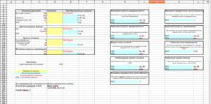

Таблица расчета мощности двигателей
таблица расчета мощности двигателей.png (50536 просмотров) <a class='original' href='./download/file.php?id=1386&sid=f8d92c4859afc71fdd2b585bc3487e8a&mode=view' target=_blank>Загрузить оригинал (124.82 КБ)</a>
ТипЭлектронная таблица
ФорматODS Openoffice
РазработчикMoray Cuthill
ПереводКоманда cnc-club.ru
Инструкция
В желтые ячейки вводим известные данные, крутящий момент двигателя, параметры редуктора и ходового винта. В зависимости от введенных параметров будут меняться ячейки с голубым фоном.
Параметры КПД
Пишут, что для пары ходовой винт-гайка КПД равен 30%.
Для ШВП где-то около 80%.
Скачать
cnc_calc.ods
(22.11 КБ) 6054 скачивания

Re: Таблица расчета мощности двигателей
Сообщение K@RLSON »
Для ШВП КПД может быть больше 90%. Можно посмотреть в любом каталоге к примеру SBC или Hiwin
Да, в основном больше 80, но все зависит от множества параметров, например натяга, класса точности и т.д.
Сообщение K@RLSON »
Судя по каталогам, если у вас 80%. То нужно кумекать ибо есть проблемы.
Очень сомневаюсь, что тут есть пользователи покупающие ШВП выше 3-го класса с сильным преднатягом. А на 7 классе сильный преднатяг серийно не делают.
ИМХО КПД ШВП надо принимать не хуже 85%
Не вопрос :), тем более таблица делает очень простые вычисления, не учитывающие кучу параметров.
Иногда это вообще проще сначала сделать механику, а потом на ней сделать замеры.
Сообщение foforum »
Добавлю калькулятор ШД+ШВП
И простите, но шпиндель калькулятор не работает. Может быть что-то в настройках файла включить надо(скрипт и т.д.)?
Andradio писал(а):А не подскажите какую выбирать нагрузку резки (подачи фрезы) для расчета момента ШД?
Какой шпиндель? Какие будут фрезы? (Какие режимы резанья?)
Сообщение Andradio »
Шпиндель в виде гровера на 15000об/мин, фрезы: половина конуса, и фреза имеющая боковую режущую кромку (вид сбоку - трапеция, у основания шире). По режимам даже не догадываюсь что ответить.
Andradio
Сообщения: 21
Зарегистрирован: 05 ноя 2010, 22:02
диаметр фрезы-"трапеции" 2мм
Тогда можешь об этом особо не думать, трение в гайке (если это не ШВП) скорее всего будет больше силы резанья. Ну можешь заложить на всякий случай 10 кг :)...
