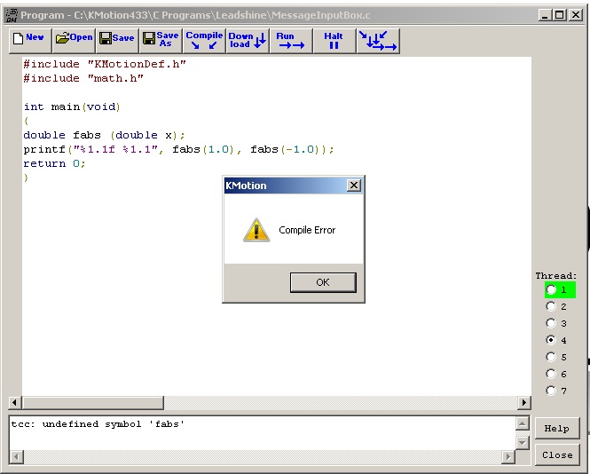

Народ, вопрос вот тут такой нарисовался в силу моего очень малого познания в программировании. Допиливаю кой какие скрипты для сканера и понадобилось мне оперировать с модулем числа.
В качестве пробы простейший скрипт:
#include "KMotionDef.h"
#include "math.h"
int main(void)
printf("%1.1f %1.1", fabs(1.0), fabs(-1.0));
return 0;
Библиотеку math.h положил в папку с файлом скрипта.
При компиляции выпадает ошибка "неопределенный символ "fabs":
eror.jpg (11525 просмотров) <a class='original' href='./download/file.php?id=68103&mode=view' target=_blank>Загрузить оригинал (75.11 КБ)</a>
Прогаммист из меня как из коровы балерина и получается сделать больше по примеру да по памяти с универа по синтаксису дельфи.
Куда чего копать мб знает кто?

А в файле math.h есть такая функция fabs?
Что твоему должна была сделать эта функция с числами? или что нужно получить?

selenur писал(а):А в файле math.h есть такая функция fabs?
Файлик math.h прикладываю. fabs в нем упоминается, но понять синтаксис сложновато мне.
Этот скрипт просто пример, который я взял из интернета. У меня в скрипте в ходе замеров переменным (PZ1 и PZ2) присваиваются определенные значения положения оси, которые могут быть как положительные так и отрицательные. Во всяком случае я так предполагаю. Значения берем следующим образом PZ1 = chan[2].Dest; PX2 = chan[2].Dest; в определенные моменты времени. В каком виде получаем эти PZ1 и PZ2 если честно еще не глядел (в импульсах относительно машинного нуля - тогда эти значения всегда положительные, или же это положение оси и тогда это может быть как положительное положение так и отрицательное относительно нуля координаты), нужно будет подразобраться тут :thinking: .
math.h
(8.23 КБ) 1305 скачиваний

AlexNikov, Есть одно подозрение, почему ругается, но утверждать не стану. Отписал в твоей теме, проверь, может в этом причина. :wik:
Re: Поиск угла заготовки под управлением K-FLOP
Добавлено: 06 янв 2016, 18:08
AlexNikov
Predator писал(а):AlexNikov, Есть одно подозрение, почему ругается, но утверждать не стану. Отписал в твоей теме, проверь, может в этом причина. :wik:
Саш не это не при делах.
Актуальность проблемы перешла на второй план, данные получаемые по chan[0].Dest в импульсах относительно машинного нуля:

AlexNikov писал(а):Саш не это не при делах.
Уже понял ;)
Добавлено: 06 янв 2016, 20:04
ukr-sasha
AlexNikov писал(а):но на досуге надо будет повозиться с функцией модуля числа...да и кроме модуля можно много чего интересного сделать с math.h
не все математические функции поддерживаются кфлопом. связано, с тем, что он сам считает выражения в си файлах, а не комп. всё таки производительность ограничена.
Добавлено: 19 авг 2016, 19:45
nk_cvetkov
