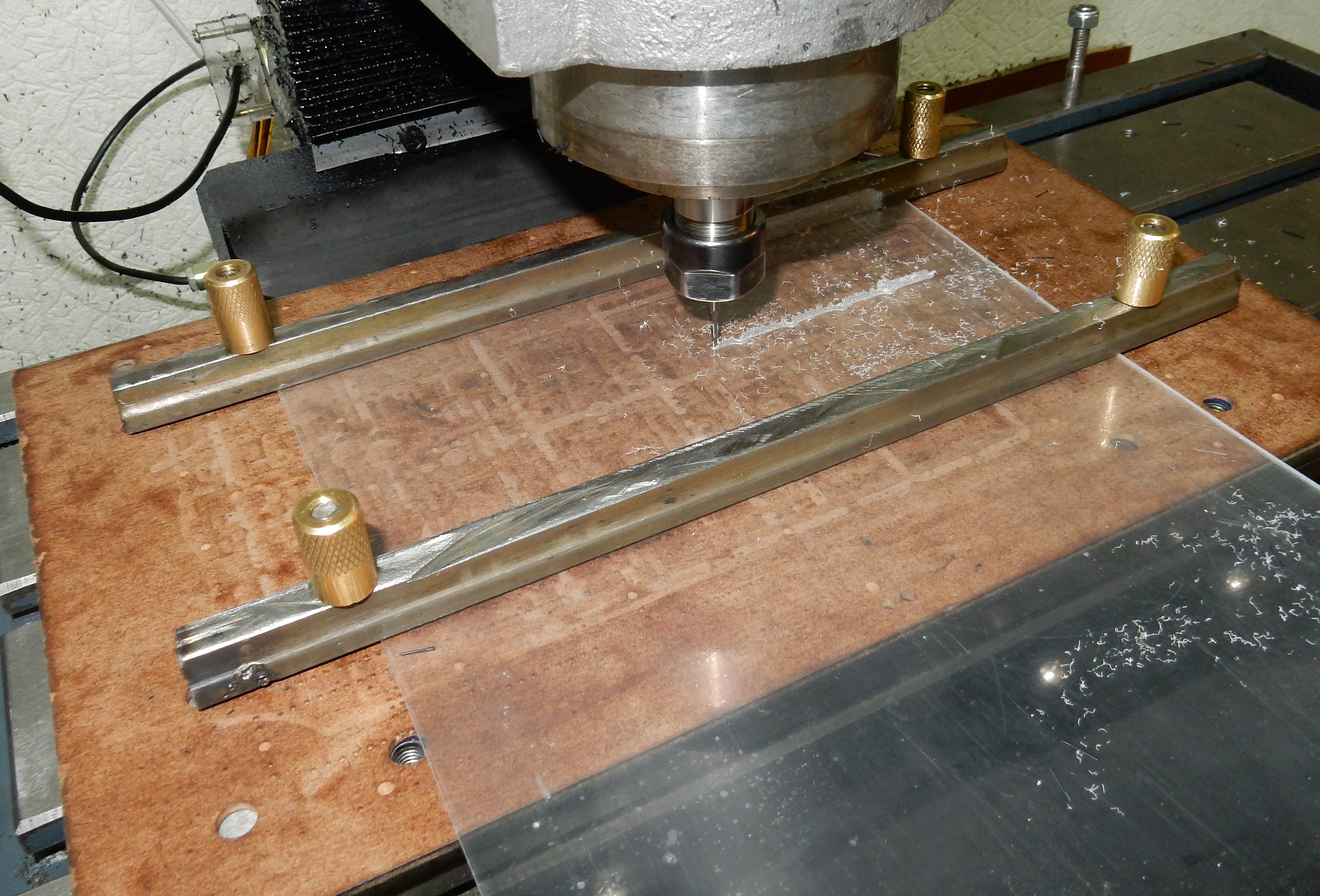

Сообщения: 9116
Re: А как по-правильному крепить листовой поликарбонат ?
Пробовали вакуумный стол - для мелких деталей не очень.

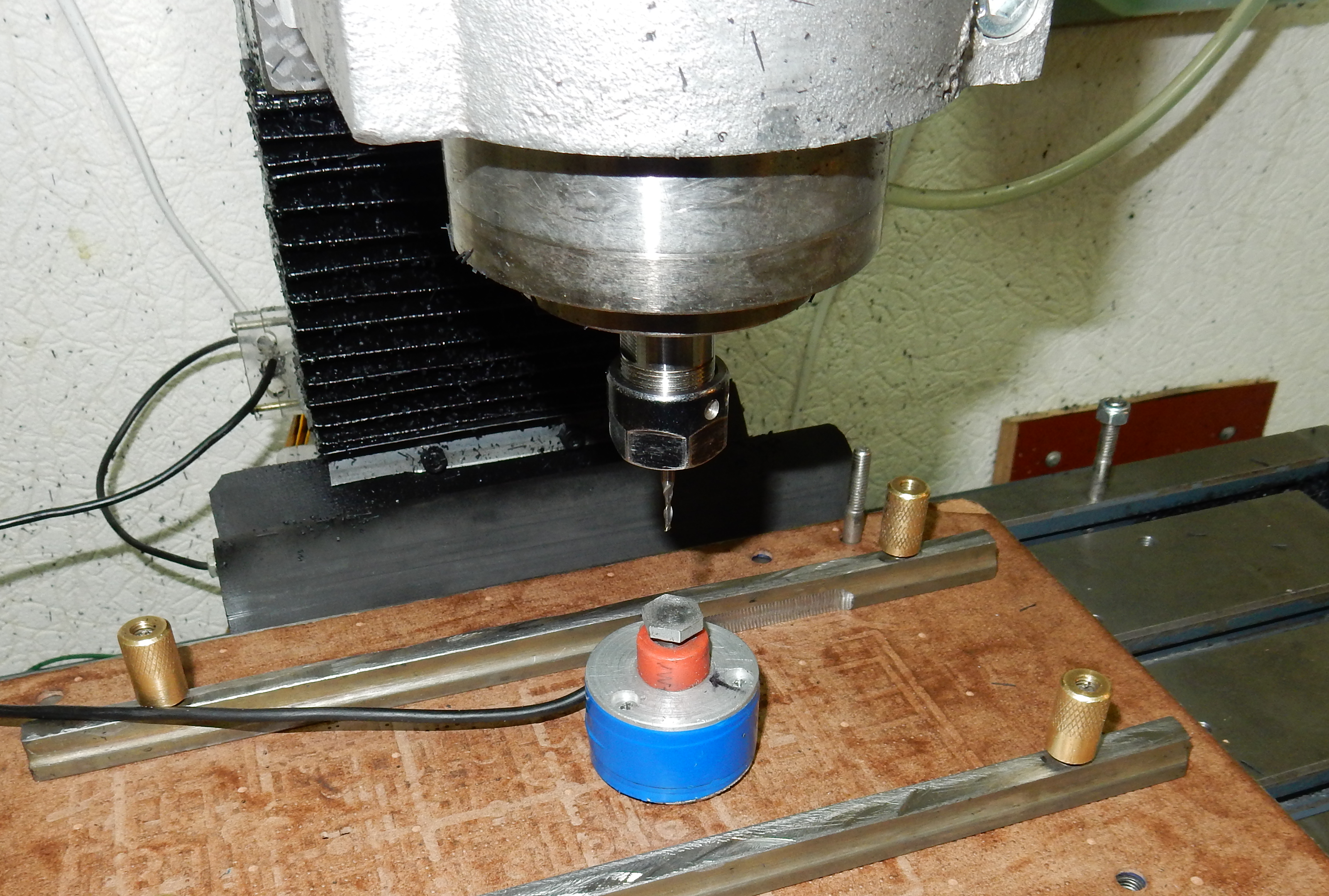

В конце концов остановились на таком приспособлении:
Прижимаем лист пластика двумя стальными планками, которые крепятся шпильками к столу. Расстояние между шпильками 200 мм, расстояние между планками делаем либо 150 (для 4-5мм пластика), либо 90 (если 2-3мм). Детали делаем с перемычками, чтобы не вылетали.
вот такая приспособа (4787 просмотров) <a class='original' href='./download/file.php?id=61378&mode=view' target=_blank>Загрузить оригинал (348.6 КБ)</a>
Если деталей много, то берем полосу пластика длиной 0,5 - 1 м, с тем расчетом, чтобы она входила поперек стола между шпильками. Вставляем один конец в приспособу, второй просто свисает перед станком. Последней операцией обрезаем край листа, снимаем детали, ослабляем гайки на шпильках, продвигаем лист вперед, зажимаем, цикл повторяется.
Если получится, завтра сфотаю этот техпроцесс.

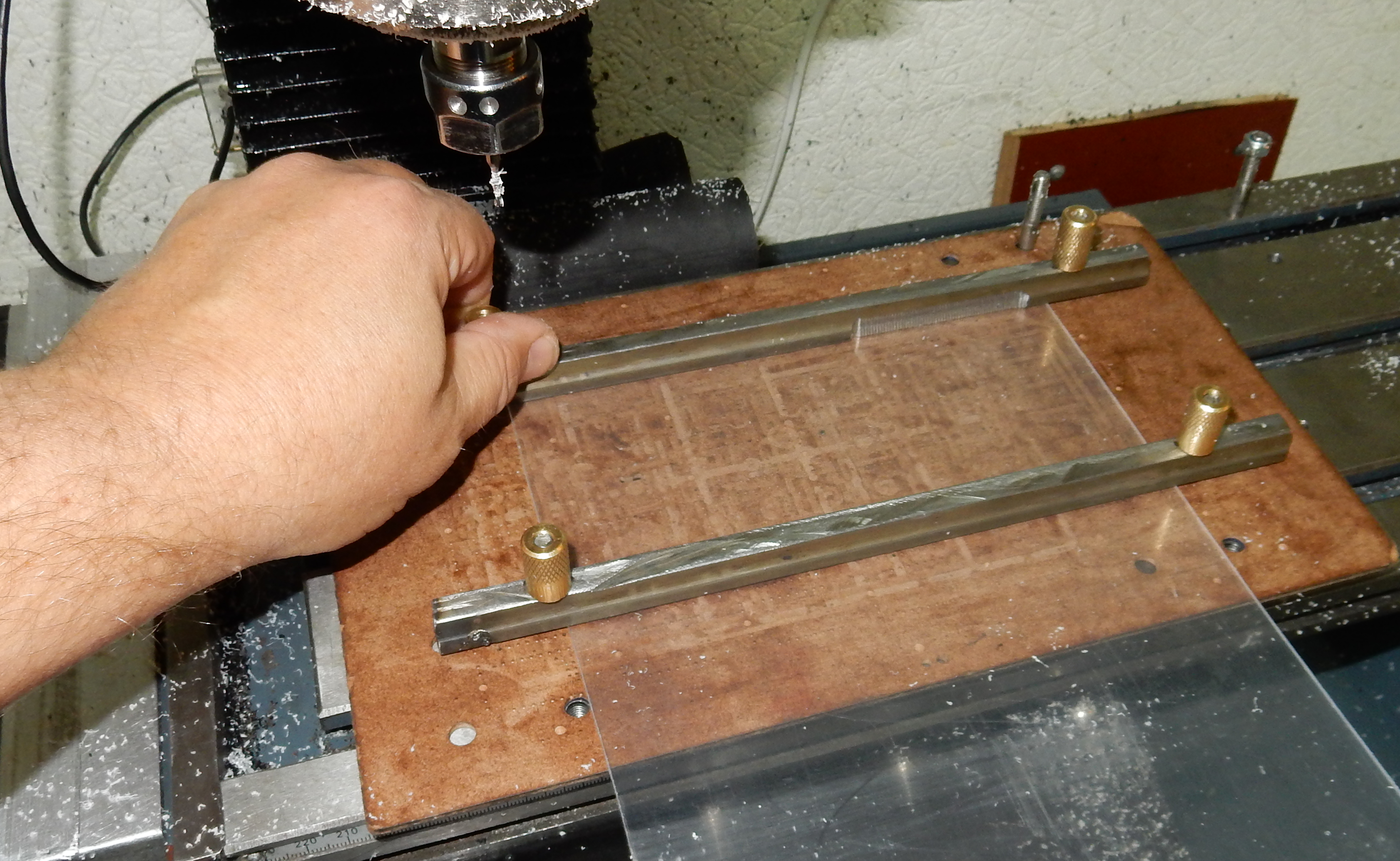

Сообщения: 9116
SVP писал(а):но что с ней толку для деталей 10х20мм (к примеру). Пилить на полосы, и потом двигать можно конечно, но опять колхоз какой-то.
Чтобы не быть голословным, маленький фоторепортаж.

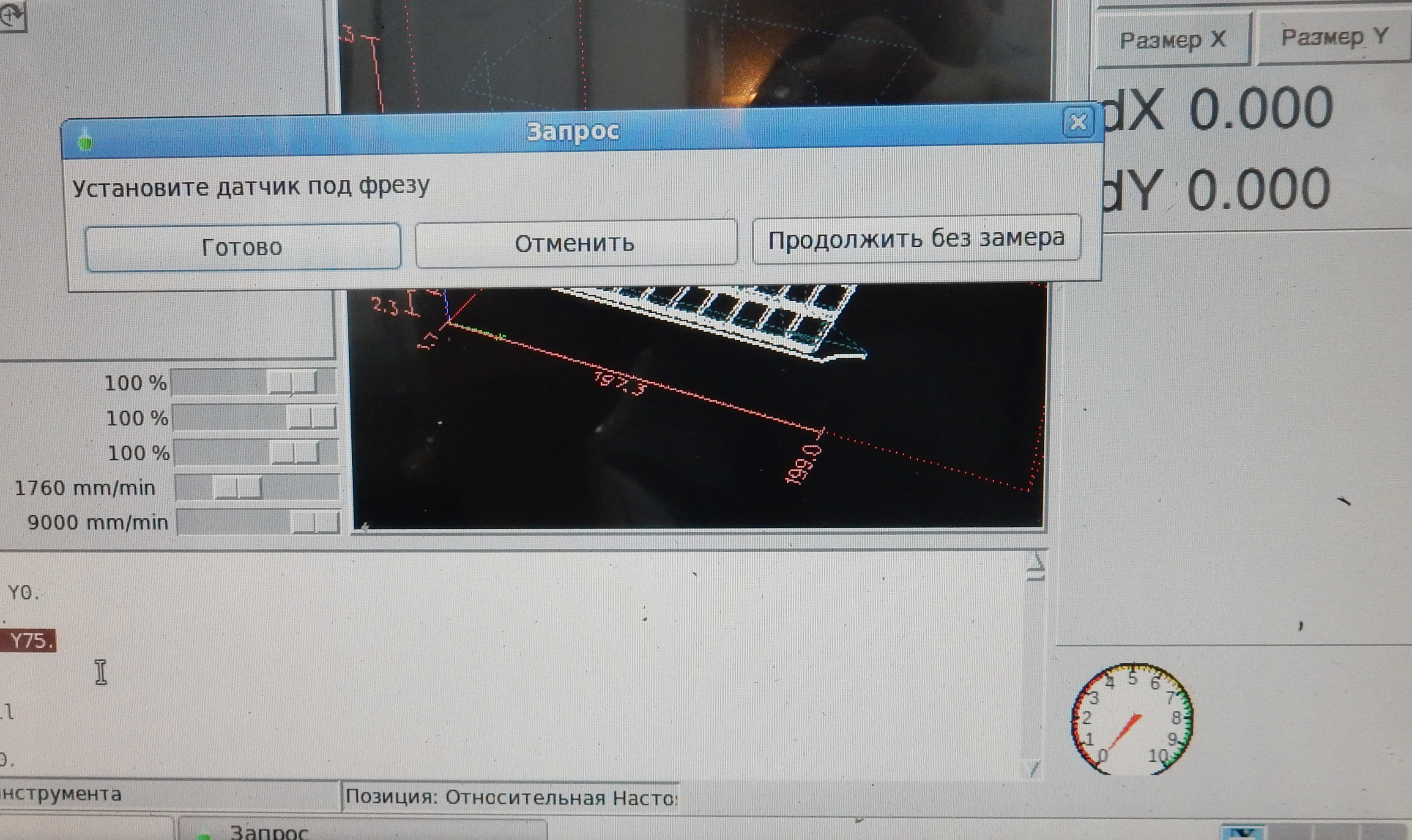

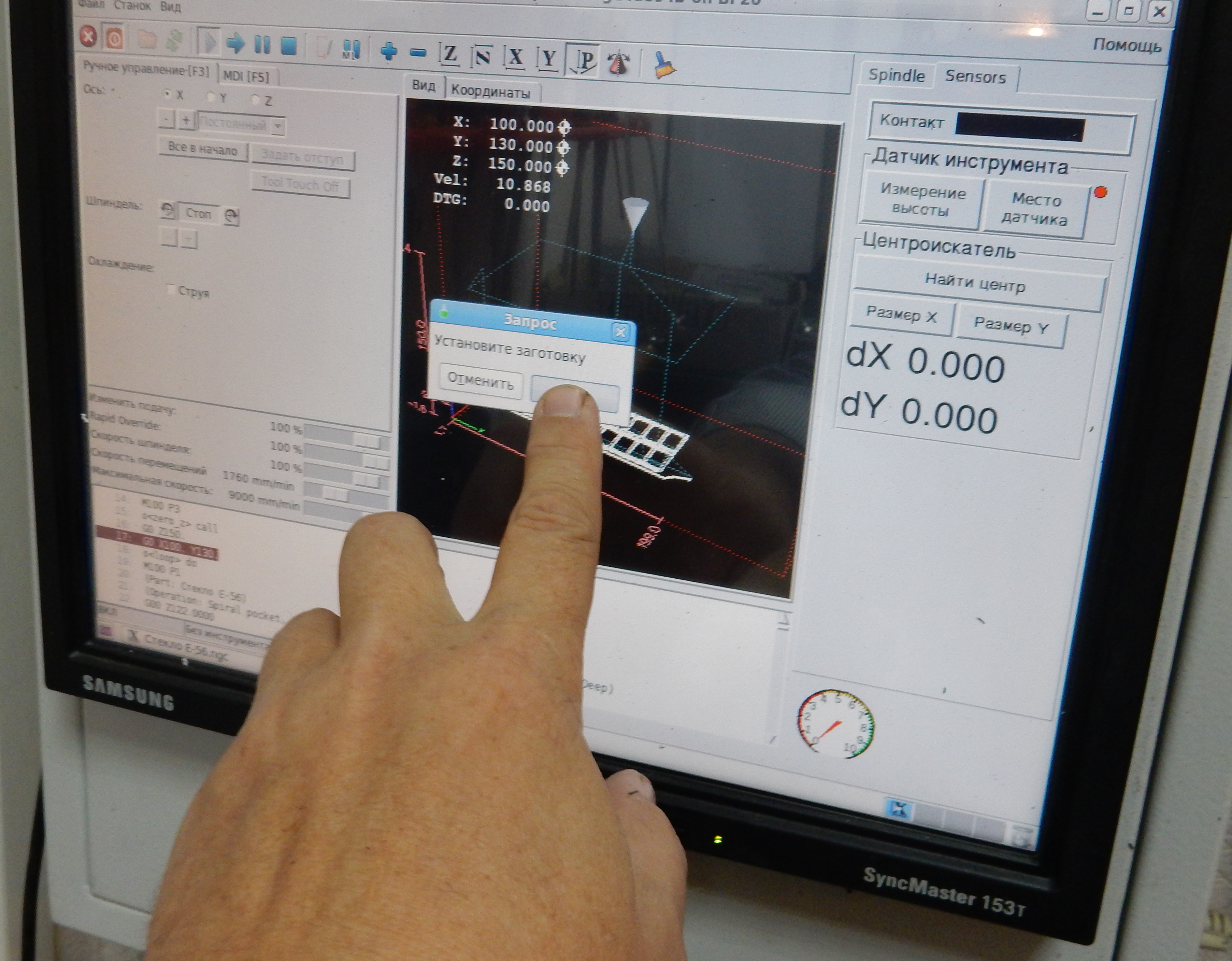

Запрос замера (4714 просмотров) <a class='original' href='./download/file.php?id=61417&mode=view' target=_blank>Загрузить оригинал (3.37 МБ)</a>
Запрос замера
Измерение длины инструмента (4714 просмотров) <a class='original' href='./download/file.php?id=61411&mode=view' target=_blank>Загрузить оригинал (3.15 МБ)</a>
Установка заготовки (4714 просмотров) <a class='original' href='./download/file.php?id=61418&mode=view' target=_blank>Загрузить оригинал (3.2 МБ)</a>
Установка заготовки

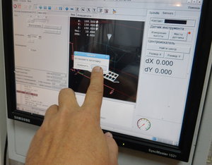

запуск (4714 просмотров) <a class='original' href='./download/file.php?id=61412&mode=view' target=_blank>Загрузить оригинал (4.22 МБ)</a>
запуск

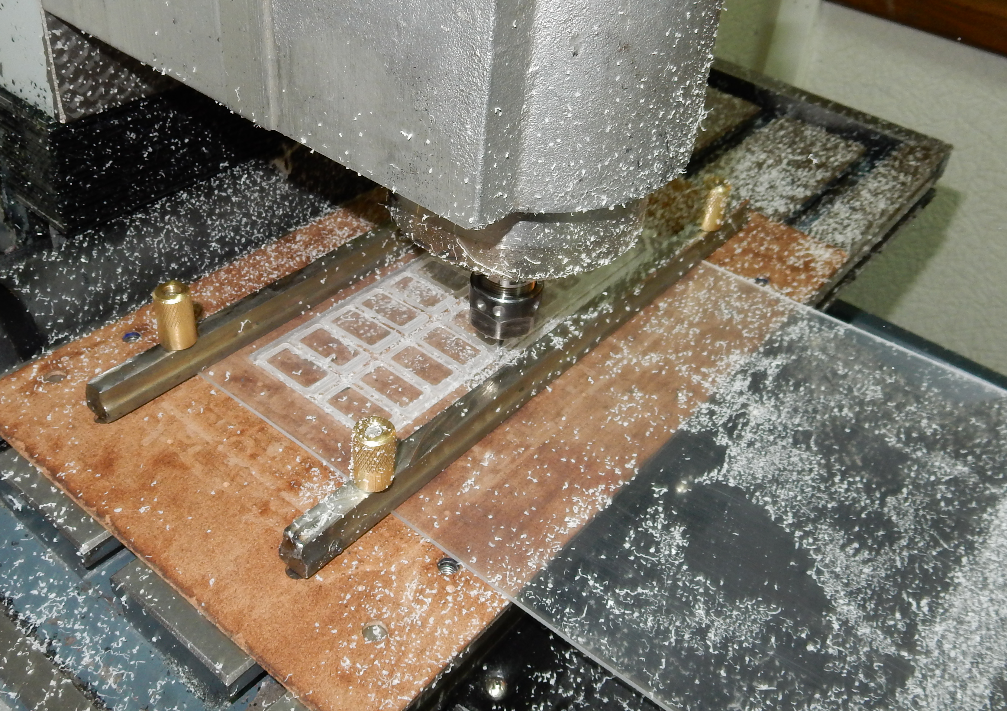

Начало обработки (4714 просмотров) <a class='original' href='./download/file.php?id=61415&mode=view' target=_blank>Загрузить оригинал (3.83 МБ)</a>
Начало обработки
Последний штрих (4714 просмотров) <a class='original' href='./download/file.php?id=61414&mode=view' target=_blank>Загрузить оригинал (3.67 МБ)</a>
Последний штрих

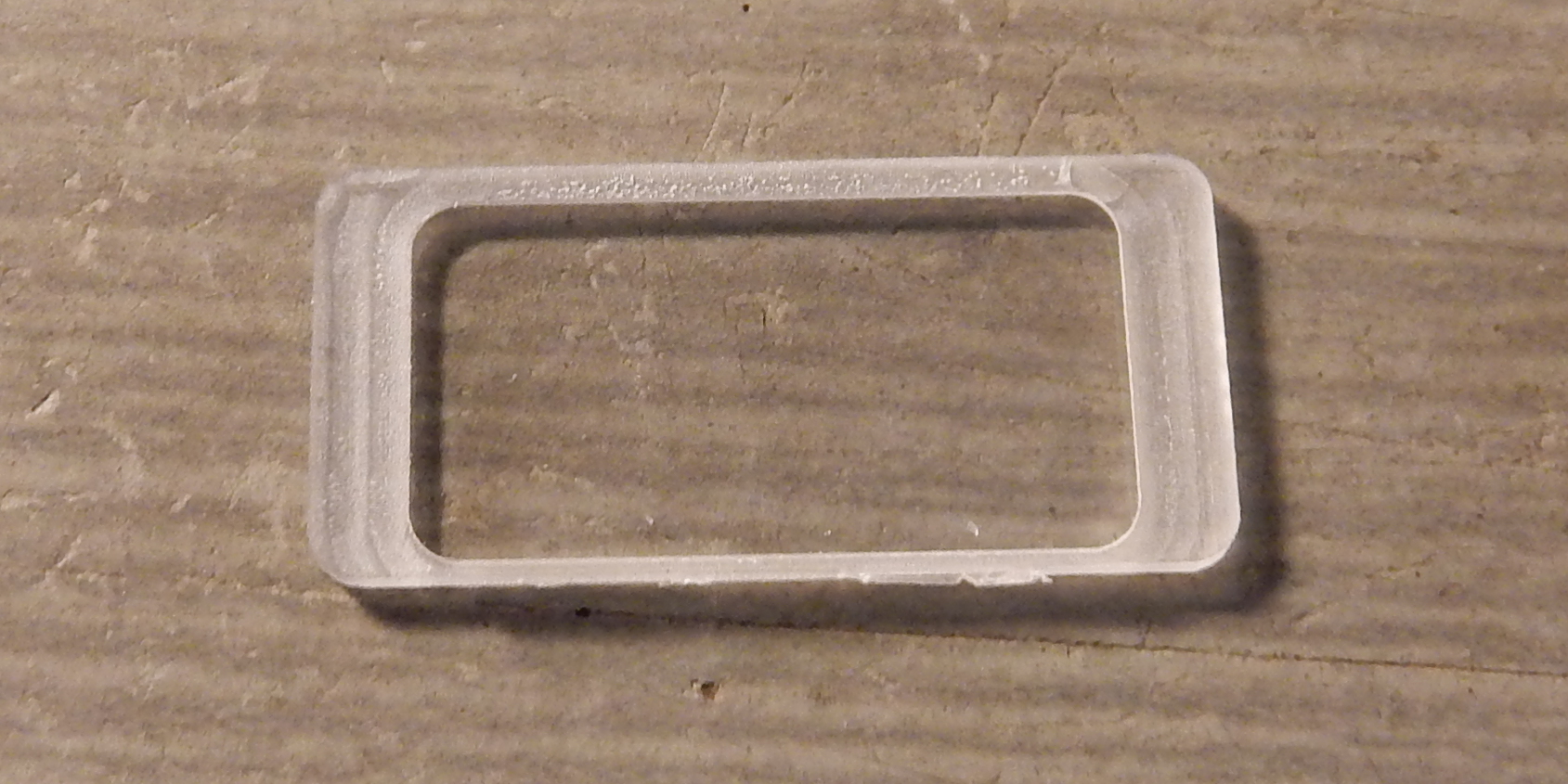

"Лохмотья" на снимке - это от защитной пленки оргстекла.

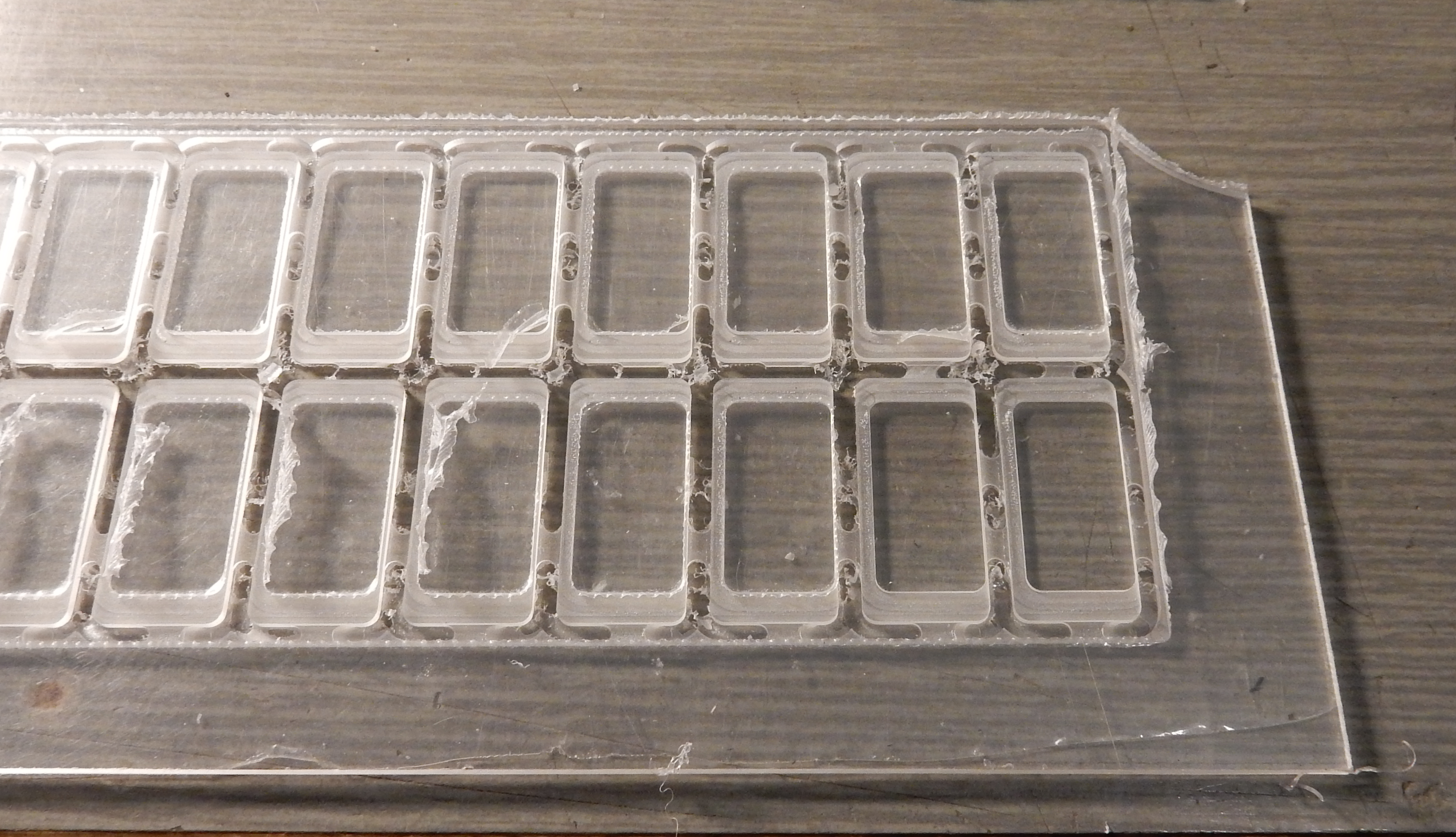

Готовая деталь (27 х 13) (4714 просмотров) <a class='original' href='./download/file.php?id=61413&mode=view' target=_blank>Загрузить оригинал (783.1 КБ)</a>
Продвигаем дальше (4714 просмотров) <a class='original' href='./download/file.php?id=61416&mode=view' target=_blank>Загрузить оригинал (4.66 МБ)</a>
Продвигаем дальше
и видео https://www.youtube.com/watch?v=30y70FxCoQw
Перемычки, соединяющие детали, толщиной 0,3-0,5 мм. Напильник не нужен, детали разделяются обычными ножницами или канцелярским ножом.

Сообщения: 9116
SVP писал(а):Как, кстати "размножаете", вручную, или есть какая-нибудь софтинка ?
Конкретно это стеклышко нарисовано и размножено в Нанокаде и обработано SheetCAM. Обработка идет по слоям, а не деталь за деталью, чтобы до последнего момента не нарушать целостность заготовки.
Перемычки сделаны в SheetCAM-е, размер их подобран, чтоб детальки не отрывались.
Здесь фреза обычная, спиральная, но часто используем прямые фрезы, они меньше тянут заготовку вверх.
SVP писал(а):оттирать от клея или воска в любом случае сложнее получается
Понятно, что надо искать компромисс. Для сложной и длительной обработки лучше приклеивать, для простой, и когда нужно много - проще вот так.
