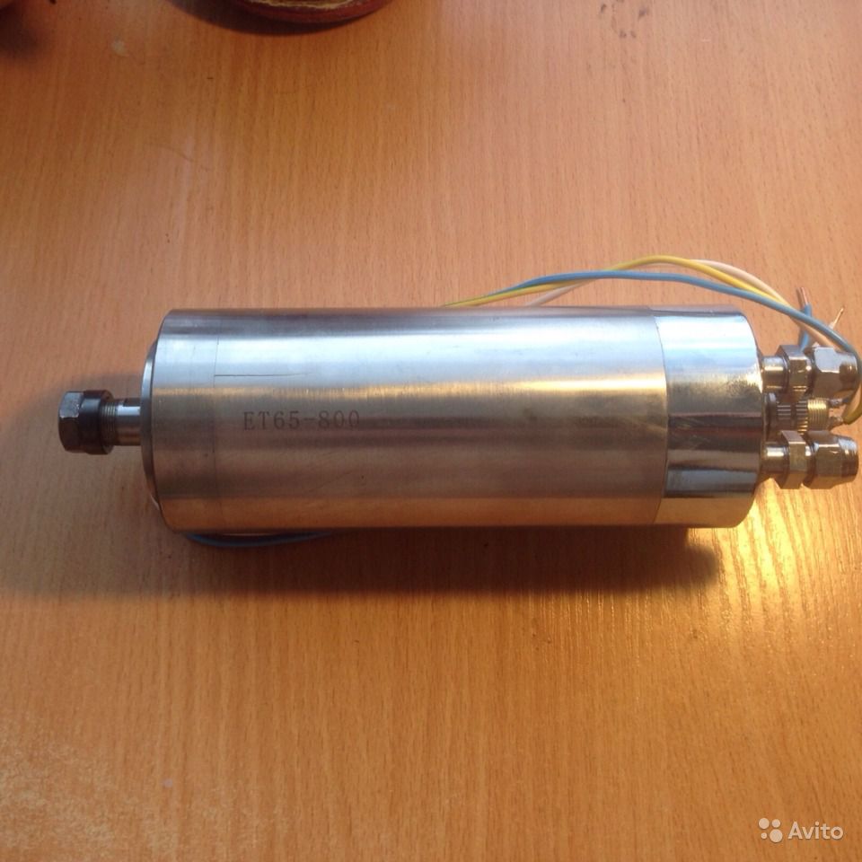

Подскажите пжалста, чем чревата такая трещина, как на картинке ниже
и чем она (трещина) могла быть вызвана?

Брак отливки или может разморозили , если станок при минусе стоял.

говорят не протекает...
я его на авито приглядел, вот мучают сомнения.

РЕКЛАМА писал(а):Брак отливки или может разморозили
А мож кустарным "хомутом" сжали так, что корпус лопнул.
Я-бы такой не брал - трещина это уже 70% что потечёт. И пусть продавец уверяет в обратном - после покупки он 100% "упадёт на мороз" и вы уже ничего с этим шпинделем не сделаете. Как вариант - каналы настолько грязные, что вода не проходит через трещину - зальёте нормальный тосол и оно протечёт.

Вряд ли так сжать можно чтоб лопнуло...
По любому дорого за треснутый, пусть и с пригорней цанг.
Я у Тенгеля подобный за 6000р брал, правда до подорожания.
