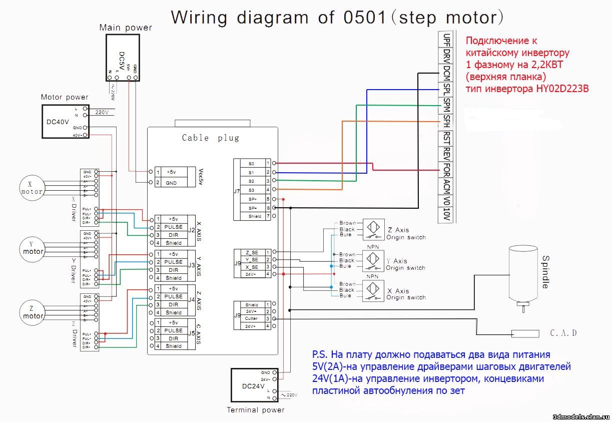

Здравствуйте.
Есть портальный станок 3х осевой с подключенным к нему DSP RZNC-0501 с платой коммутации, прикрепил картинку описания этой платы.
Пульт к плате подключен вроде бы обычным лпт кабелем, теоретически я же могу просто подключить этот кабель к компу и настроить lcnc?
rznc0511.jpg (1312 просмотров) <a class='original' href='./download/file.php?id=61011&mode=view' target=_blank>Загрузить оригинал (197.14 КБ)</a>
Сообщения: 21923
Re: LinuxCNC вместо RZNC0511
Вполне возможно. Но нужно проверить что за сигналы идут из DSP, соответствуют-ли они сигналам/контактам LPT.
Сообщения: 34042
Контакты не совпадают и разъем там не LPTшный. Когда у клиента сдохла микросхема на этой плате, нужно было срочно хоть как то запустить станок. Паяли преобразователь уровней. Что там за уровни не помню, и если не ошибаюсь сигнал степ/дир - дифференциальный.
Есть несколько вариантов таких плат. Есть что от +5в питаются и питают пульт, а есть что от 12-24в питаются.

Жаль, значит по простому не получится.
И в документации я скорее всего про типы сигналов ничего не найду, а измерить их наверняка можно только осциллографом, коего нет.

vladimir74 писал(а):а измерить их наверняка можно только осциллографом, коего нет.
Измерь их размах вольтметроми если они в допустимом диапазоне, то просто подай сигнал с компутера.
Заработает - хорошо.
А вообще драйвера и инвертор стандартные детали, так что можно купить плату переходник.
Стоят они от 50 до 80 $.

torvn77, Спасибо.
В данном случае действительно проще плату согласования заменить.
Или плата переходник это что то другое?

ИМХО правильнее говорить плата согласования, так как плата не просто переводит один разъём в другой,
но содержит разные согласующие и усиливающие цепи.
Но приминительно именно к управлению станками через LPT эти слова можно считать синонимами.
