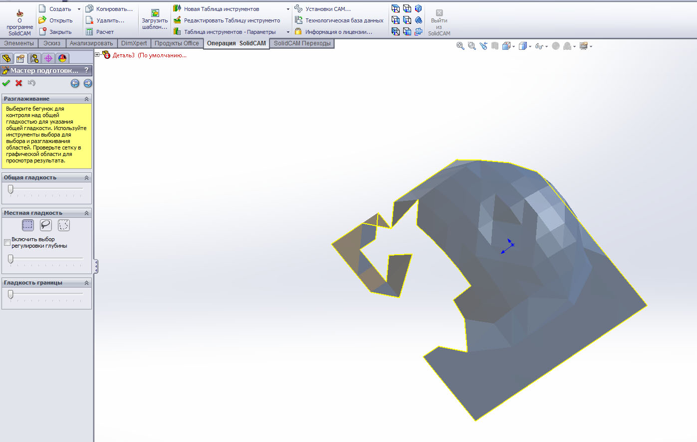

Здравствуйте.
У меня есть облако точек 12 х 12 (http://велосвет.рф/pic/K-3m/222.xyz).
Хочу сделать из него 3Д модель, для создания траектории обработки.
Как водится ничего не получается.
С самого начала, у меня выпали полигоны из сетки, хотя все точки присутствуют.
11.jpg (11544 просмотра) <a class='original' href='./download/file.php?id=60986&mode=view' target=_blank>Загрузить оригинал (129.26 КБ)</a>
Как сохранить все точки сетки ?

CNC-Logic
Можно ещё попытаться открыть в Geomagic.
Экспортируйте эту поверхность из Солида в какую-нибудь CAM-программу(SprutCam, Delcam)

putman
Шерлок Холмс писал(а):Экспортируйте эту поверхность из Солида в какую-нибудь CAM-программу(SprutCam, Delcam)
Экспортировал в Inventor сетку, он мне сделал поверхность, но поверхность то без полигонов, куда они делись когда в облаке точек все было ?
После инвентора в 3Д обработке нелепые траектории рисует.
