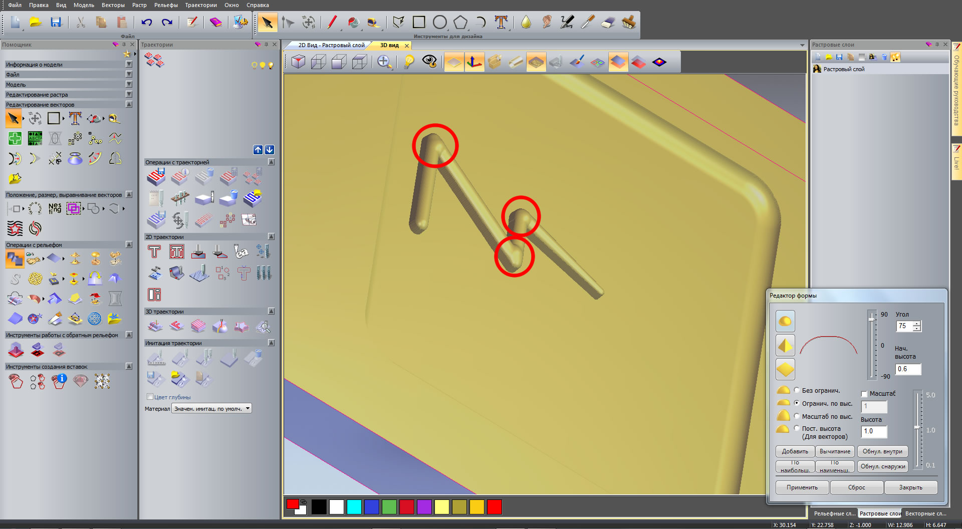

Всем привет! Только-только начинаю осваивать 3D-моделирование в ArtCAM. В связи с этим имеется масса вопросов. Но не пугайтесь - их все я сейчас задавать не буду. :) Сейчас меня больше всего интересует - как избавиться вот от этих "коленок":
kolenka.jpg (3386 просмотров) <a class='original' href='./download/file.php?id=60888&mode=view' target=_blank>Загрузить оригинал (264.47 КБ)</a>

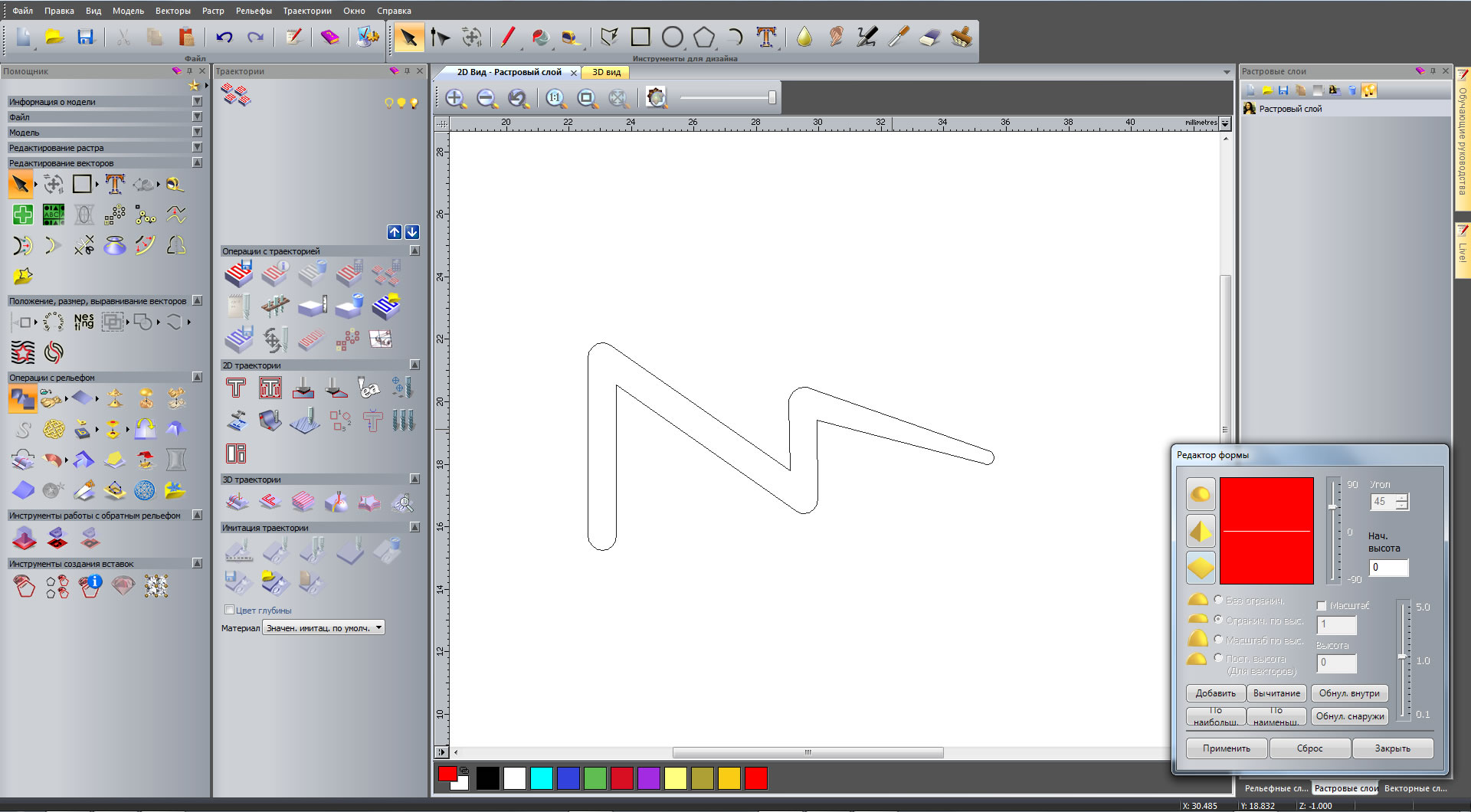

Рельеф поднимался из вот этого простейшего замкнутого вектора:
Vector.jpg (3386 просмотров) <a class='original' href='./download/file.php?id=60887&mode=view' target=_blank>Загрузить оригинал (249.41 КБ)</a>
Та же фигня происходит, когда пробую поднять буквы. Пошарил по сети - ничего не нашёл. Может не там искал, но я элементарно не представляю - по каким ключевым словам искать. Подскажите, пожалуйста, как победить эти выступы.

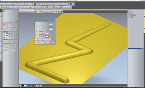

Подбери высоту так, чтобы в широких местах у тебя получилась плоскость (начни с малых значений высоты).
2015-10-16 20-25-45 Скриншот экрана.png (3380 просмотров) <a class='original' href='./download/file.php?id=60889&mode=view' target=_blank>Загрузить оригинал (968.74 КБ)</a>

Спасибо. Получилось. Не сразу понял что к чему, но суть уловил и методом "тыка" нашёл то что надо. :)
