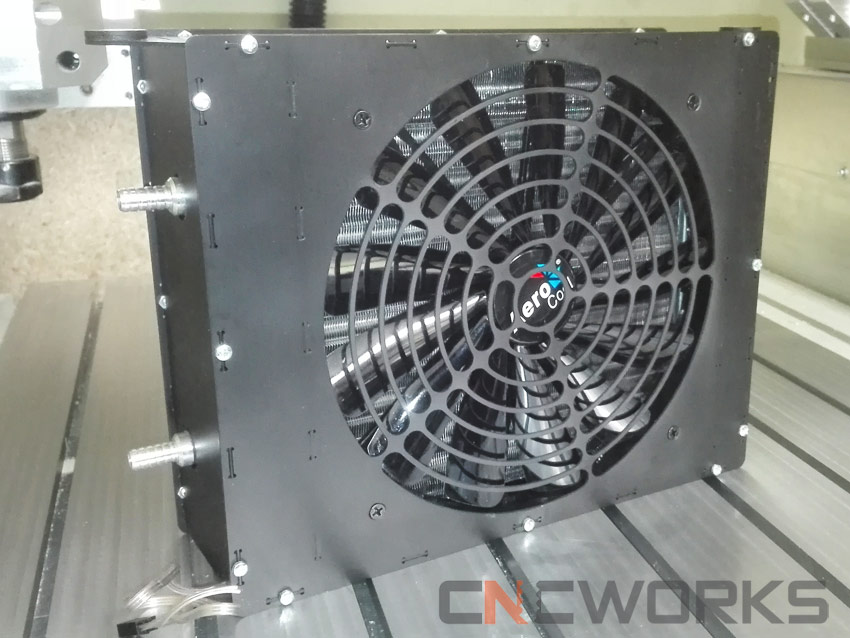

Всем привет.

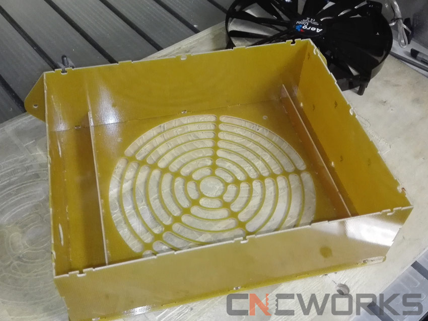

Наконец нашел время немного поделится своими поделками.
Не так давно практически закончил строительство станка (о нем расскажу позже), встал вопрос об охлаждении шпинделя.
Главной целью было сделать красиво, компактно, и не дорого.

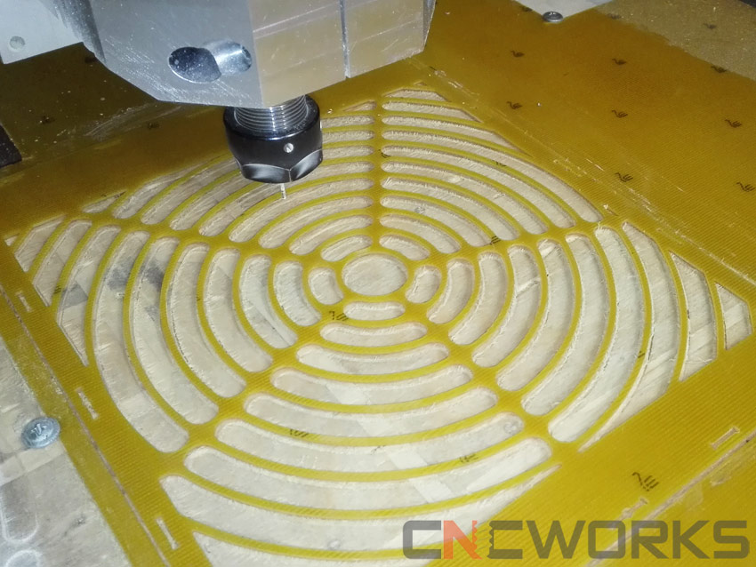

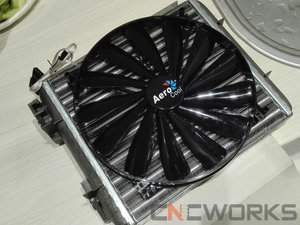

Первым делом был куплен радиатор отопителя от ВАЗ 2105 и пошло дело... (каталожный номер 21050-8101060-00) - цена около 650р.
После того как его покрутил в руках, обмерил, занялся поиском вентилятора. И о чудо нашел вентилятор 200мм диаметром от компов. - цена 450р.
Общие габариты радиатора 230Х200х40, этот вентилятор идеально подходил под этот радиатор.
1_cncworks.ru.jpg (4992 просмотра) <a class='original' href='./download/file.php?id=60658&sid=ef0a51721865c1aa9bb19e5c5667e357&mode=view' target=_blank>Загрузить оригинал (119.11 КБ)</a>

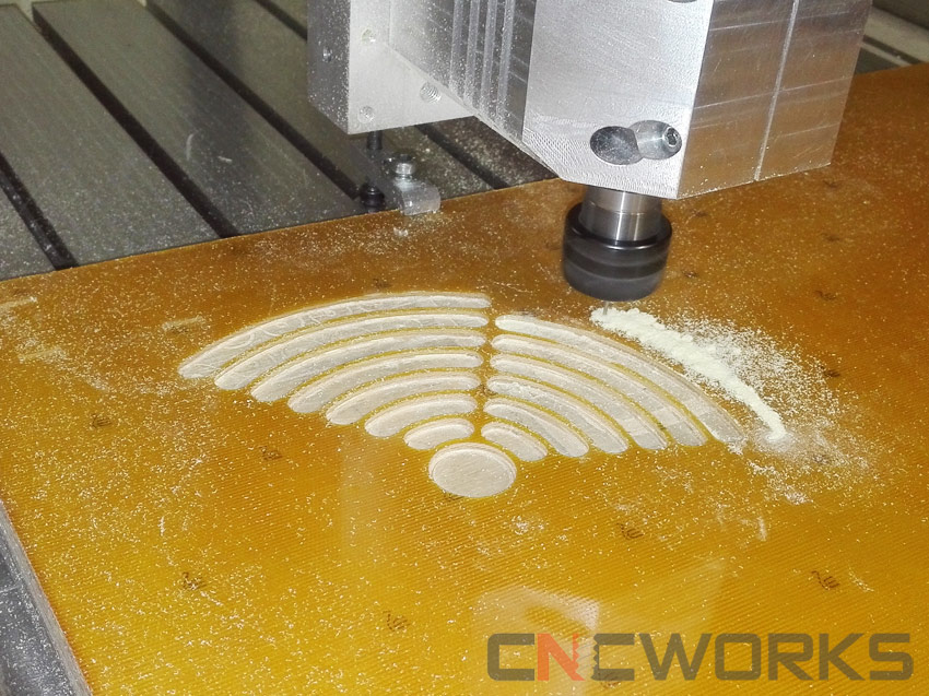

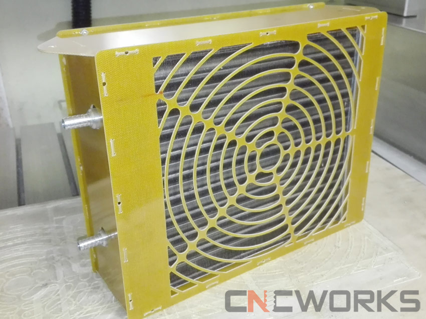

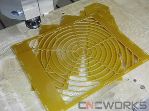

Под рукой был стеклотекстолит 1.5мм решил делать из него.
2_cncworks.ru.jpg (4992 просмотра) <a class='original' href='./download/file.php?id=60659&sid=ef0a51721865c1aa9bb19e5c5667e357&mode=view' target=_blank>Загрузить оригинал (179.61 КБ)</a>
6_cncworks.ru.jpg (4992 просмотра) <a class='original' href='./download/file.php?id=60663&sid=ef0a51721865c1aa9bb19e5c5667e357&mode=view' target=_blank>Загрузить оригинал (129.07 КБ)</a>

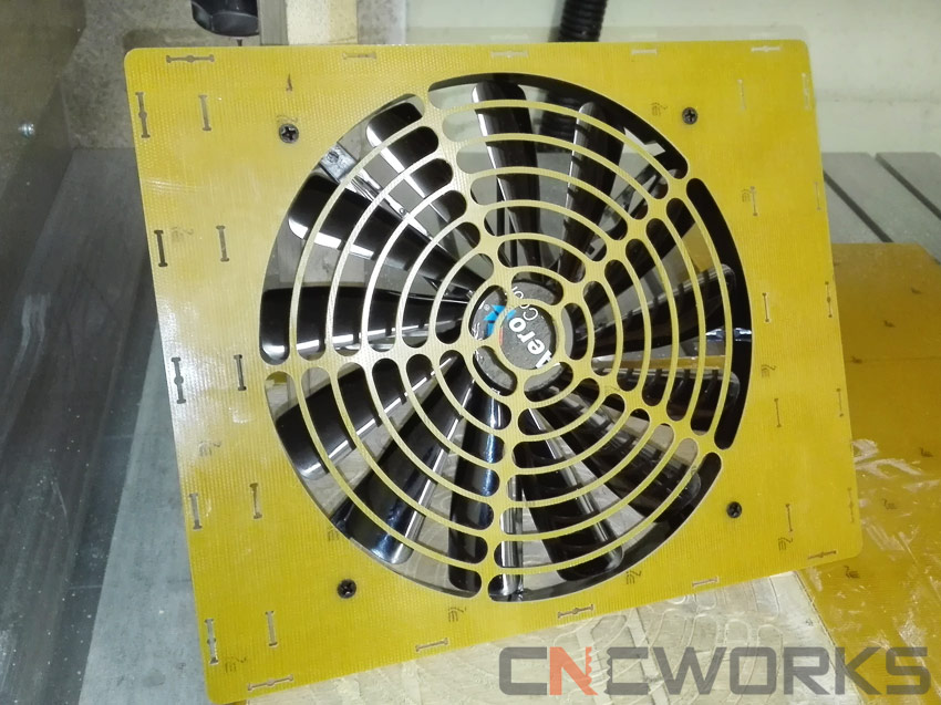

Все детальки готовы
5_cncworks.ru.jpg (4992 просмотра) <a class='original' href='./download/file.php?id=60662&sid=ef0a51721865c1aa9bb19e5c5667e357&mode=view' target=_blank>Загрузить оригинал (136.33 КБ)</a>

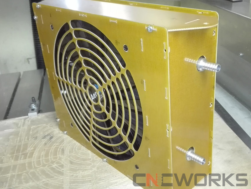

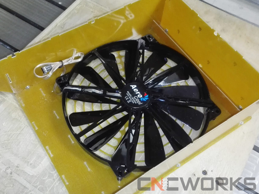

предварительная сборка
4_cncworks.ru.jpg (4992 просмотра) <a class='original' href='./download/file.php?id=60661&sid=ef0a51721865c1aa9bb19e5c5667e357&mode=view' target=_blank>Загрузить оригинал (101.58 КБ)</a>
3_cncworks.ru.jpg (4992 просмотра) <a class='original' href='./download/file.php?id=60660&sid=ef0a51721865c1aa9bb19e5c5667e357&mode=view' target=_blank>Загрузить оригинал (135.47 КБ)</a>
10_cncworks.ru.jpg (4992 просмотра) <a class='original' href='./download/file.php?id=60667&sid=ef0a51721865c1aa9bb19e5c5667e357&mode=view' target=_blank>Загрузить оригинал (110.53 КБ)</a>
Точим штуцеры для радиатора
12_cncworks.ru.jpg (4992 просмотра) <a class='original' href='./download/file.php?id=60669&sid=ef0a51721865c1aa9bb19e5c5667e357&mode=view' target=_blank>Загрузить оригинал (110.78 КБ)</a>
11_cncworks.ru.jpg (4992 просмотра) <a class='original' href='./download/file.php?id=60668&sid=ef0a51721865c1aa9bb19e5c5667e357&mode=view' target=_blank>Загрузить оригинал (128.15 КБ)</a>

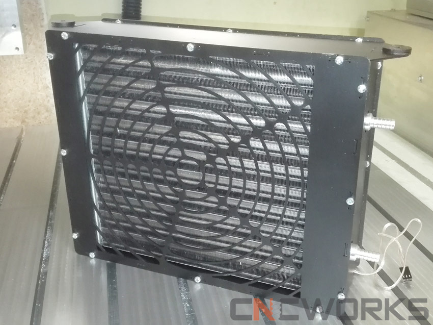

После покраски
8_cncworks.ru.jpg (4992 просмотра) <a class='original' href='./download/file.php?id=60665&sid=ef0a51721865c1aa9bb19e5c5667e357&mode=view' target=_blank>Загрузить оригинал (101.97 КБ)</a>
9_cncworks.ru.jpg (4992 просмотра) <a class='original' href='./download/file.php?id=60666&sid=ef0a51721865c1aa9bb19e5c5667e357&mode=view' target=_blank>Загрузить оригинал (116.88 КБ)</a>

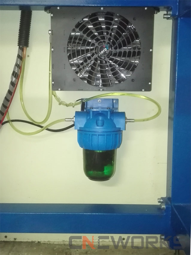

И монтируем все это дело под станком
7_cncworks.ru.jpg (4992 просмотра) <a class='original' href='./download/file.php?id=60664&sid=ef0a51721865c1aa9bb19e5c5667e357&mode=view' target=_blank>Загрузить оригинал (83.21 КБ)</a>
В системе много алюминиевых деталей систему заполнял антифризом но т.к. его пары очень вредны для человека система закрытого типа и герметична.
Колба от магистрального водяного фильтра размер 5 дюймов - цена -700р.
(внутри колбы разместил маленькую погружную помпу на 12 вольт)
Помпа и вентилятор включается автоматом с запуском шпинделя.

Честно говоря, непонятен посыл так сказать.
Здесь практически 100% народа имеют станки и сделать подобное вообще не проблема.
И кстати несколько дешевле можно купить небольшой конденсор от промышленного холодильника, там диаметр трубок в аккурат под трубочки охлаждения, не надо никаких переходников и крепеж уже есть на подставку.

А что за помпу использовали?

engineer_78 писал(а):А что за помпу использовали?
Даже не знаю покупал давно уже (еще от старого станка) главное что погружная и за счет этого практически бесшумная. еще удобно что 12 вольт т.к. вентилятор тоже 12 вольт.

gerka писал(а):систему заполнял антифризом но т.к. его пары очень вредны для человека система закрытого типа и герметична.
При комнатной температуре этиленгликоль практически не летуч. Кроме того, имеет смысл использовать разбавленный антифриз.

Сергей Саныч писал(а):Кроме того, имеет смысл использовать разбавленный антифриз.
Я использовал готовую смесь до -40, купленную сразу в автомагазине когда покупал радиатор.

SVP писал(а):В чем его преимущество ?
Антифриз (а не просто воду) в системе охлаждения шпинделя использовать советуют из-за того, что в нем содержатся антикоррозионные присадки, а также по причине токсичности не только для человека, но и для разных грибков и водорослей, которые могут расплодиться в замкнутой системе. Температурные условия там вполне подходящие для всякой "новой жизни" :)

Да! И не нужно забывать что от такого комплекта шум и поток воздуха такой, что в мастерской сквозняки и пыльное облоко будет летать
Такой вариант только за окно. (На улицу) ставить.
Вентиляторы от компьютера очень тихие.

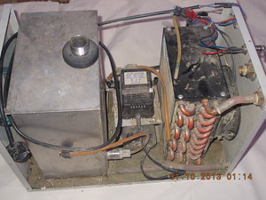

Я уверен, чем все это городить - проще купить готовую систему охлаждения для шпинделя
aliexpress.com/item/Best-quality-CW-3000-CO2-water-chiller-water-chiller-for-co2-laser-chiller-machine-computer-cooling/32344621972.html?ws_ab_test=searchweb201556_6_71_72_73_74_75,searchweb201527_2,searchweb201560_9
И не надо забывать что часто шпиндель не надо охлаждать, и так прекрасно работает, немного теплый - если не грызть сталь.
И еще - шпиндель можно охлаждать - подключив его к компрессору и подавать сжатый воздух вместо воды. А со второго конца воздух будет выходить просто в атмосферу - или можно соорудить глушитель чтобы не шумело.
ultrus
Сообщения: 1978
Репутация: 1329
Откуда: Воронеж
Re: Охлаждение для шпинделя 2.2 кВт
Сообщение ultrus »
avgustian писал(а): чем все это городить - проще купить готовую систему охлаждения для шпинделя
Ни кто не спорит, конечно проще купить. Но внутри этого чуда, оказывается, точно такая же начинка:
DSCN2190.JPG (4670 просмотров) <a class='original' href='./download/file.php?id=61924&sid=ef0a51721865c1aa9bb19e5c5667e357&mode=view' target=_blank>Загрузить оригинал (242.95 КБ)</a>
Только просят за неё 10 раз больше денег.. :hehehe:
