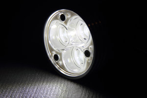

Давно был с нуля изготовлен светильник для токарного станка.
Всё начиналось с проблемой найти готовое, да и по сей день мало, что есть подобное в продаже, или есть но цена....
Итак понеслось... :hammer: :rasp: :pliers:
купил переходник или удлинитель с гибким "шлангом" всё удаляю "шланг" оставил
56875870.jpg (21606 просмотров) <a class='original' href='./download/file.php?id=60415&mode=view' target=_blank>Загрузить оригинал (304.1 КБ)</a>
85520540.jpg (21606 просмотров) <a class='original' href='./download/file.php?id=60416&mode=view' target=_blank>Загрузить оригинал (288.05 КБ)</a>

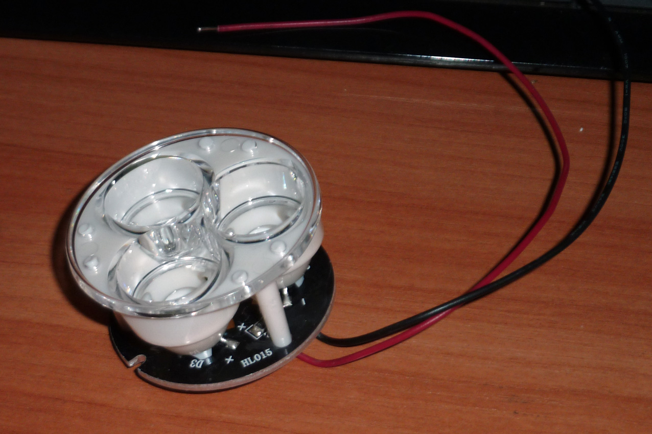

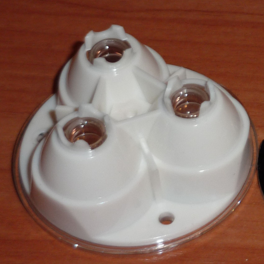

светодиодный модуль 3W, около 240 Люмен + вторичная оптика, каждая линза имеет угол 30°, он сделан так, что можно не посредственно запитывать от 12 Вольт в цепи стоят 2 тока ограничительных резистора СМД, я удалю их и поставлю драйвер, чтобы жизнь светодиодов была долгой и без проблемной.
51527890.jpg (21606 просмотров) <a class='original' href='./download/file.php?id=60417&mode=view' target=_blank>Загрузить оригинал (299.7 КБ)</a>
46242117.jpg (21606 просмотров) <a class='original' href='./download/file.php?id=60418&mode=view' target=_blank>Загрузить оригинал (114.13 КБ)</a>

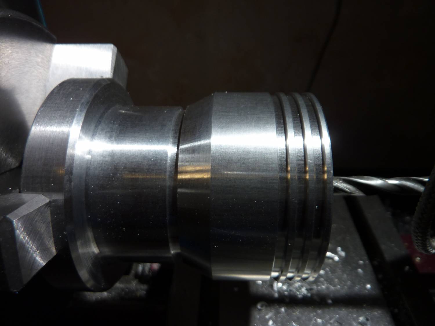

Зажимаю кругляк, юстирую чтобы не "било"
57393900.jpg (21606 просмотров) <a class='original' href='./download/file.php?id=60420&mode=view' target=_blank>Загрузить оригинал (287.43 КБ)</a>
снимаю "мясо" то есть лишний металл, до нужных размеров
28344142.jpg (21606 просмотров) <a class='original' href='./download/file.php?id=60421&mode=view' target=_blank>Загрузить оригинал (284.12 КБ)</a>
31354677.jpg (21606 просмотров) <a class='original' href='./download/file.php?id=60422&mode=view' target=_blank>Загрузить оригинал (295.18 КБ)</a>

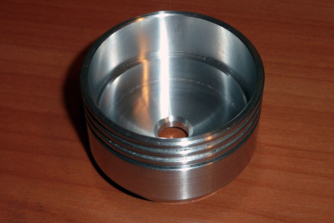

внешний вид так сказать у плафона закончен, теперь следует внутренняя расточка, с начало сверлами от минимума до максимума, потом резцом
80293451.jpg (21606 просмотров) <a class='original' href='./download/file.php?id=60423&mode=view' target=_blank>Загрузить оригинал (88.94 КБ)</a>
09356683.jpg (21606 просмотров) <a class='original' href='./download/file.php?id=60424&mode=view' target=_blank>Загрузить оригинал (119.02 КБ)</a>

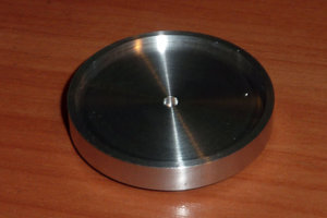

отрезаю, из остатка материала делаю 2ю деталь, дно\крышка плафона
85436257.jpg (21606 просмотров) <a class='original' href='./download/file.php?id=60425&mode=view' target=_blank>Загрузить оригинал (193.73 КБ)</a>
49753523.jpg (21606 просмотров) <a class='original' href='./download/file.php?id=60426&mode=view' target=_blank>Загрузить оригинал (163.91 КБ)</a>
50995923.jpg (21606 просмотров) <a class='original' href='./download/file.php?id=60427&mode=view' target=_blank>Загрузить оригинал (199.32 КБ)</a>

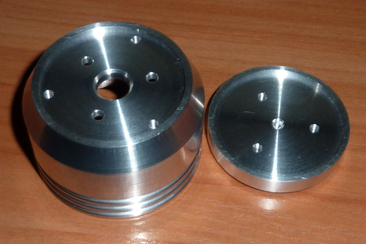

на радиаторе небольшой съем для сочленения с другими деталями
65161322.jpg (21606 просмотров) <a class='original' href='./download/file.php?id=60430&mode=view' target=_blank>Загрузить оригинал (181.98 КБ)</a>
детали почти готовы
71048674.jpg (21606 просмотров) <a class='original' href='./download/file.php?id=60431&mode=view' target=_blank>Загрузить оригинал (137.02 КБ)</a>
54401827.jpg (21606 просмотров) <a class='original' href='./download/file.php?id=60432&mode=view' target=_blank>Загрузить оригинал (136.37 КБ)</a>
79962364.jpg (21606 просмотров) <a class='original' href='./download/file.php?id=60433&mode=view' target=_blank>Загрузить оригинал (143.25 КБ)</a>
41132261.jpg (21606 просмотров) <a class='original' href='./download/file.php?id=60434&mode=view' target=_blank>Загрузить оригинал (148.45 КБ)</a>

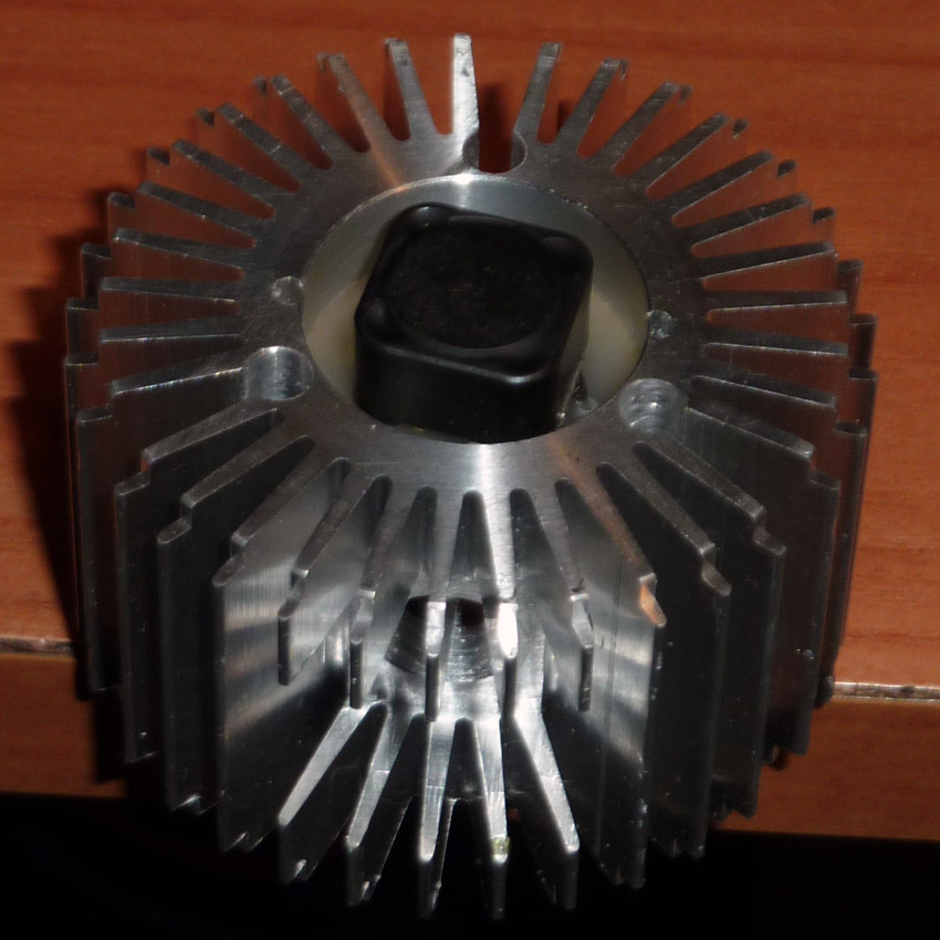

к радиатору, для этого фрезерую плоскость, срезаю лишние ребра у радиатора, и нарезаю резьбу М8х1мм.
82478264.jpg (21606 просмотров) <a class='original' href='./download/file.php?id=60440&mode=view' target=_blank>Загрузить оригинал (234.51 КБ)</a>
17308805.jpg (21606 просмотров) <a class='original' href='./download/file.php?id=60441&mode=view' target=_blank>Загрузить оригинал (136.08 КБ)</a>

не большая модернизация, расточил радиатор внутри и заднею крышку, чтобы поместился драйвер
66543696.jpg (21546 просмотров) <a class='original' href='./download/file.php?id=60447&mode=view' target=_blank>Загрузить оригинал (198.87 КБ)</a>
60514172.jpg (21546 просмотров) <a class='original' href='./download/file.php?id=60448&mode=view' target=_blank>Загрузить оригинал (221.73 КБ)</a>

вторичная оптика, её модернизация, нужно удалить пластиковые стойки и по центру их просверлить отверстия для крепления
43189216.jpg (21546 просмотров) <a class='original' href='./download/file.php?id=60451&mode=view' target=_blank>Загрузить оригинал (154.35 КБ)</a>
43150972.jpg (21546 просмотров) <a class='original' href='./download/file.php?id=60452&mode=view' target=_blank>Загрузить оригинал (156.11 КБ)</a>
49237381.jpg (21546 просмотров) <a class='original' href='./download/file.php?id=60453&mode=view' target=_blank>Загрузить оригинал (102.09 КБ)</a>

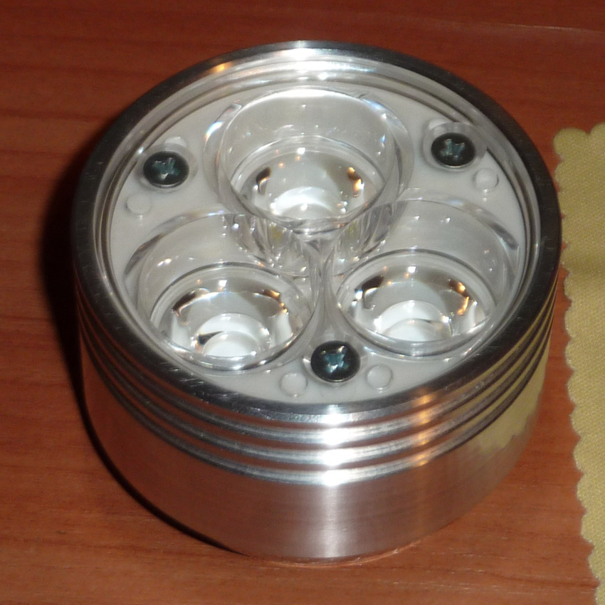

пробная сборка плафона, порядок слева на право, хочу доложить, что нужна высокая точность сверление, совмещения крепления и тд.. иначе "бутерброд" не собрать
13362503.jpg (21546 просмотров) <a class='original' href='./download/file.php?id=60456&mode=view' target=_blank>Загрузить оригинал (227.73 КБ)</a>
75632660.jpg (21546 просмотров) <a class='original' href='./download/file.php?id=60457&mode=view' target=_blank>Загрузить оригинал (176.94 КБ)</a>
64491117.jpg (21546 просмотров) <a class='original' href='./download/file.php?id=60458&mode=view' target=_blank>Загрузить оригинал (180.55 КБ)</a>
34526618.jpg (21546 просмотров) <a class='original' href='./download/file.php?id=60459&mode=view' target=_blank>Загрузить оригинал (168.99 КБ)</a>

Светильник работает уже 4 года, и пока актуален и помогает в работе и творчестве.
Плохо или хорошо, по эталонным меркам не знаю и не стремился к этому, но я создал то, что смог сделать своими руками, мозгами и желанием творить.
С уважением Даниил.

Рёбра радиатора можно было и не делать, эффект был-бы тот-же - они практически не работают, когда с торцов закрыты "крышками". :)
Re: Светильник для станка
Добавлено: 12 окт 2015, 13:14
DeNew Lab
UAVpilot писал(а):Рёбра радиатора можно было и не делать
Работают, физика этого проверена тепловизором, жаль фотки не сохранилось. А так же и 3Д моделирование распределение тепла было, и обычный цилиндр в место ребер отдавал меньше тепла, но отмечу, разница охлаждение с радиатором и без него при 3W светодиоде составила 36% а при 9W что планировалось поставить составила 28% это не 100% но и всё же вклад есть, главное температура на кристалле меньше, что важно. Я давно на "дядю" работал в разработке осветительных приборов с применением светодиодов и разработка корпусов и драйверов, по сему осведомлён в тонкостях, что и где работает и как верно построение, и пренебрегаю умышленно в сторону дизайна.
