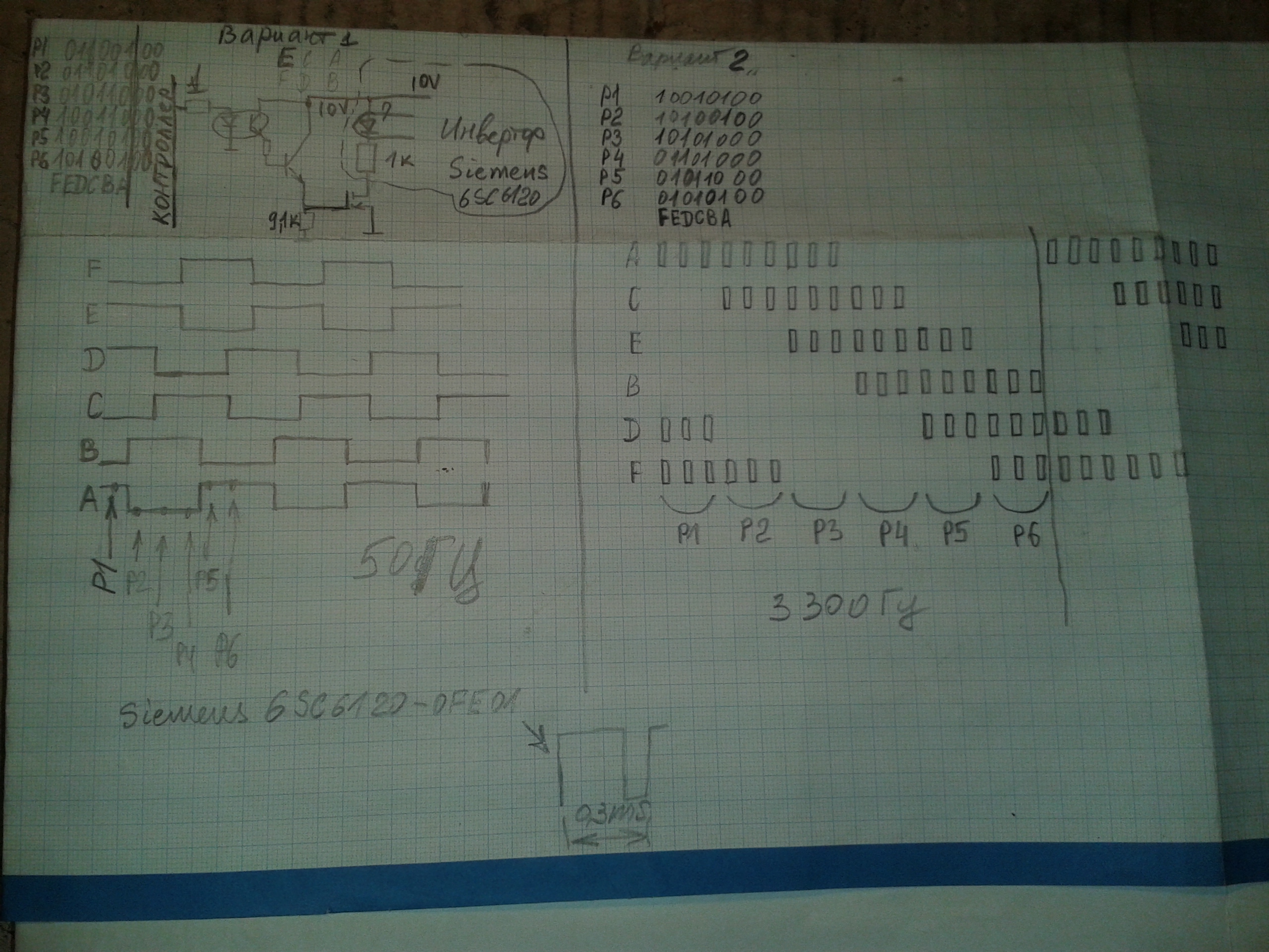

кто знает какие должны быть входные сигналы, чтобы нормально крутил двигатель с постоянными магнитами?
пробовал 2 варианта -50гц частотой входных сигналов и частотой 3300гц
плата от станка получает сигналы с периодом 0,3мс (3300гц)(смотрел в одном канале на двух входах типа АиВ), скорость регулируется шириной импульса
интересует соотношение импульсов в других каналах ???крутил двигатель на 50 гц, а потом перестал, на 3300гц крутить не хочет
