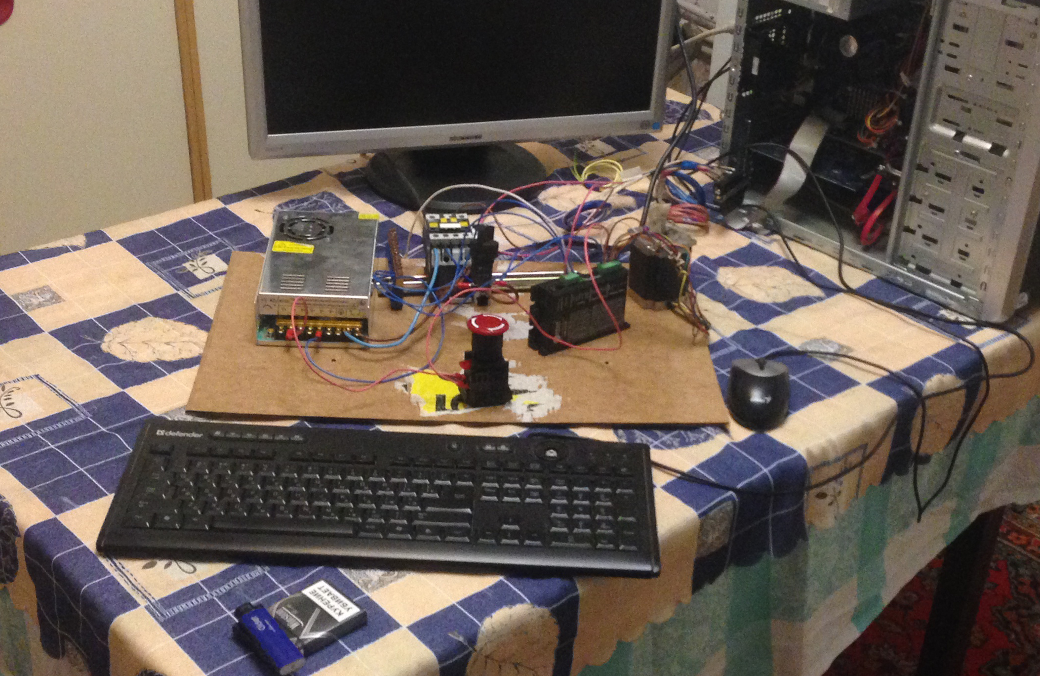

Доброго дня, форумчане! Собираем чпу плазменной резки, и при проверочной сборке столкнулись с непонятной нам проблемой - шаговый двигатель постоянно крутится с небольшой скоростью, даже при выключенной программой управления. при попытке управления им, он реагирует только на движение в том направлении в котором итак крутит, просто начинает крутить интенсивнее. То есть, например, при нажатии "вперед", крутит быстрее, а при нажатии "назад" никакой реакции. в чем может быть проблема? подключение такого плана - БП 360-24, с него запитан питанием драйвер DM432C, в него идет управление с компьютера через LPT, и выходит на шаговый двигатель GD57STH76-2808A. при попытке поменять провода питания двигателя, он просто меняет направления, соответственно, вхолостую крутит назад, и реагирует только "назад". Очень надеюсь на вашу помощь

TSURCAN-05 писал(а): в него идет управление с компьютера через LPT
А контроллер где ?
Сообщения: 4605
Re: Очень нужна помощь знающих!
А контроллер где ?
По фотке, соединено напрямую....

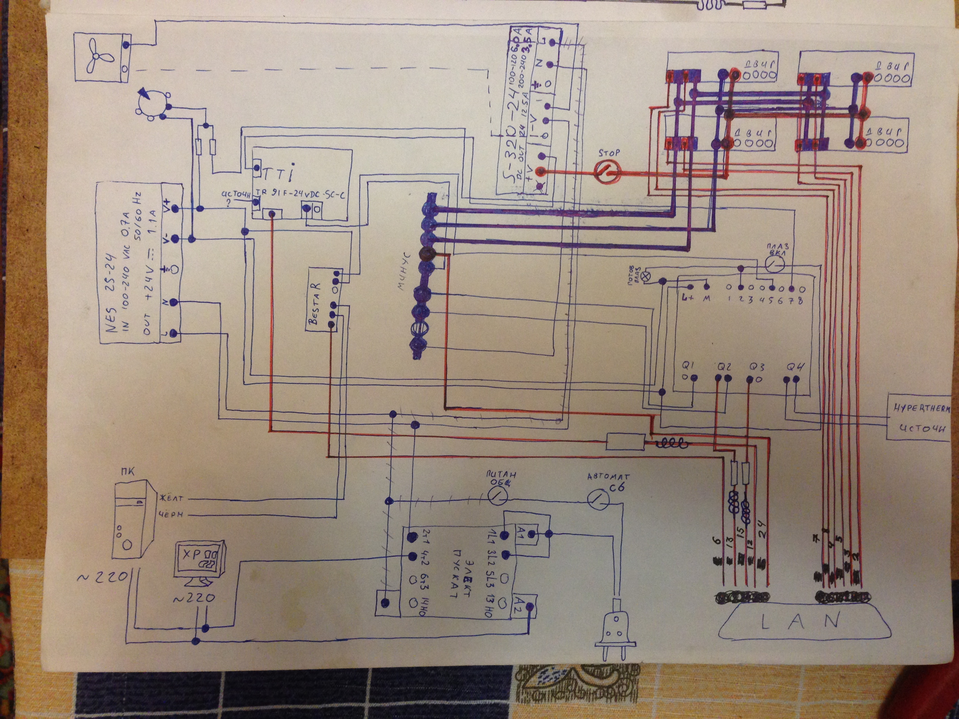

вот схема, с рабочей плазмы, которая функционировала как полагается. тут он есть?

Без опторазвязки ? Рисковые вы парни ! Хотя бы эту поставьте http://darxton.ru/catalog_item/plata-op ... ka-s-chpu/
Проверьте настройки в компе сначала и попробуйте поменять выходы лпт порта на тот двигатель который крутится .

а чему способствует опторазвязка? что грозит без нее?
Сообщения: 4605
Опторазвязка, защищает LPT порт от возможности спалить, а возможностей таких может быть много....

Спасибо всем за подсказку. Неполадка решена - была проблема с землей на LPT.

TSURCAN-05 писал(а):Неполадка решена - была проблема с землей на LPT
говорил же проверьте порт.
