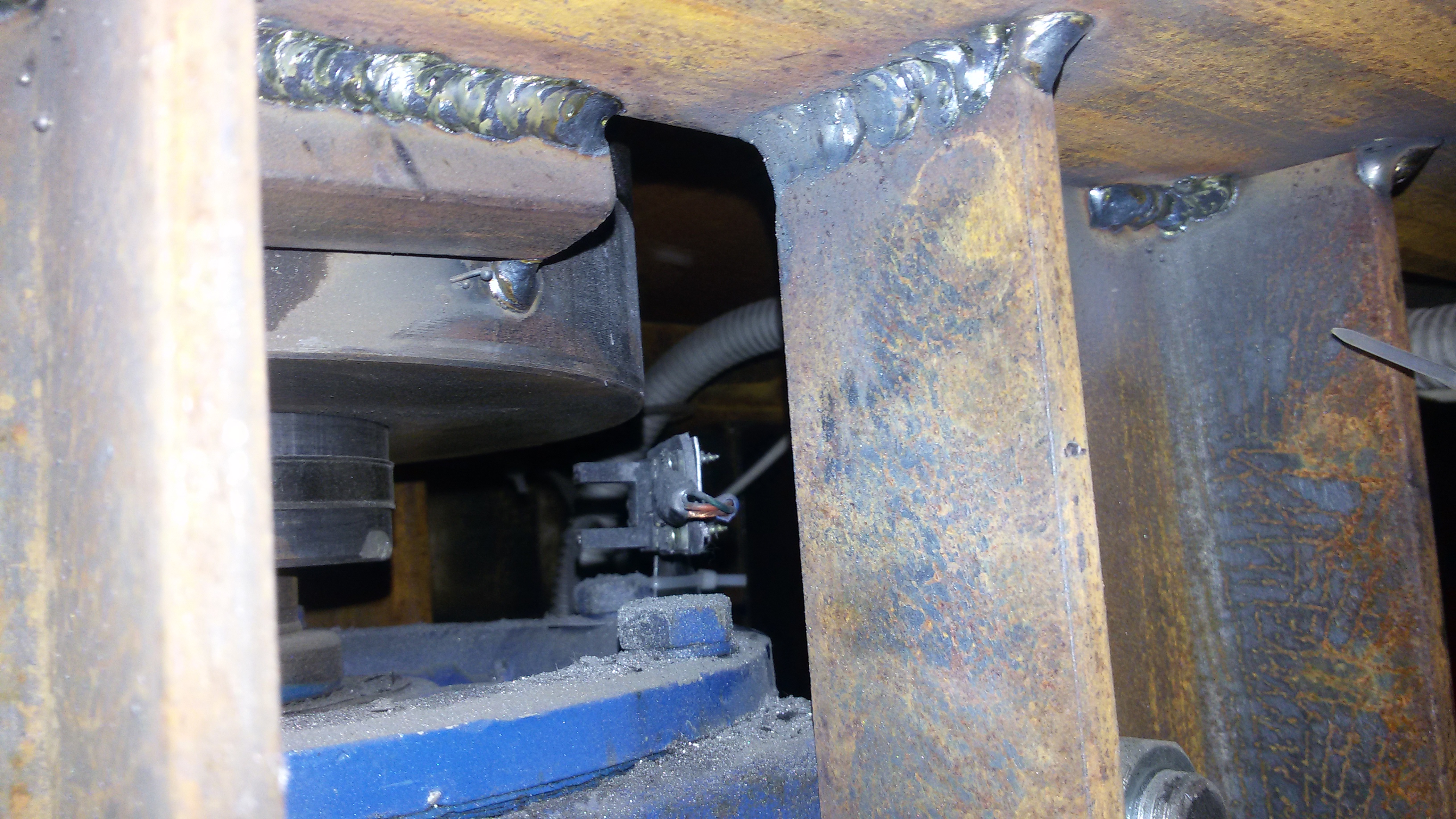

Вот что я увидел при "вскрытии" станка:
1) на выходной вал ременной передачи посажены два оптических датчика (входной и выходной, видимо) Они реагируют на положения некоего подобия крыльчатки - на фото показана.
2) на выходной вал редуктора тоже посажен оптический датчик. к этому же валу прикреплено два железных лепестка, которые как-то выступают прерывателями датчиков, при вращении они проходят между половинами датчика.
3) все провода ведут в "белую коробочку", вскрытие которой показало, что все состоит из малопонятных мне транзисторов и предохранителей, причем у меня сложилось ощущение, что большая часть из них давно уже не выпускается.
4) Возможно, это и есть то самое "Ардуино", просто я честно в этом не понимаю - у меня задача повторить так, чтобы работало.
Эпицентром коробочки является большой черный процессор ( а я полагаю, что это именно процессор) и рядом с ним маленький блок памяти (опять же я только предполагаю). Возможно ли как-то выцепить с них готовую программу и приладить ее к современному ПЛК?
Очень прошу Вас мне помочь - вопрос стоит очень остро...

В стартовом посте нет важных деталей, например, нет описания двигателя, который там стоит? Постоянного тока, переменного? Напряжение его питания и мощность и т.п.
Судя по картинкам, двигатель через ремень крутит шкив с энкодером на его валу, а уж вал этого шкива через редуктор крутит стол.
В принципе, можно попробовать подключиться к энкодеру и читать с него направление вращения и угол, далее читалка управляет вращением двигателя на другом станке, считывая информацию с тамошнего энкодера и сравнивая ее с "эталонным". Только здесь сразу встанет вопрос неопределенности по углу: управление вторым станком всегда будет происходить с некоторой задержкой относительно первого, поэтому неизбежно встанет вопрос какое время отсутствия изменения состояния эталонного энкодера следует считать остановкой. Опять же реверс и т.п.
Сделать, наверняка можно, только это будет, скорее всего, не очень быстро и нужно иметь живой доступ к станкам. Так что, если пойдете таким путем, ищите спеца рядом с собой.
