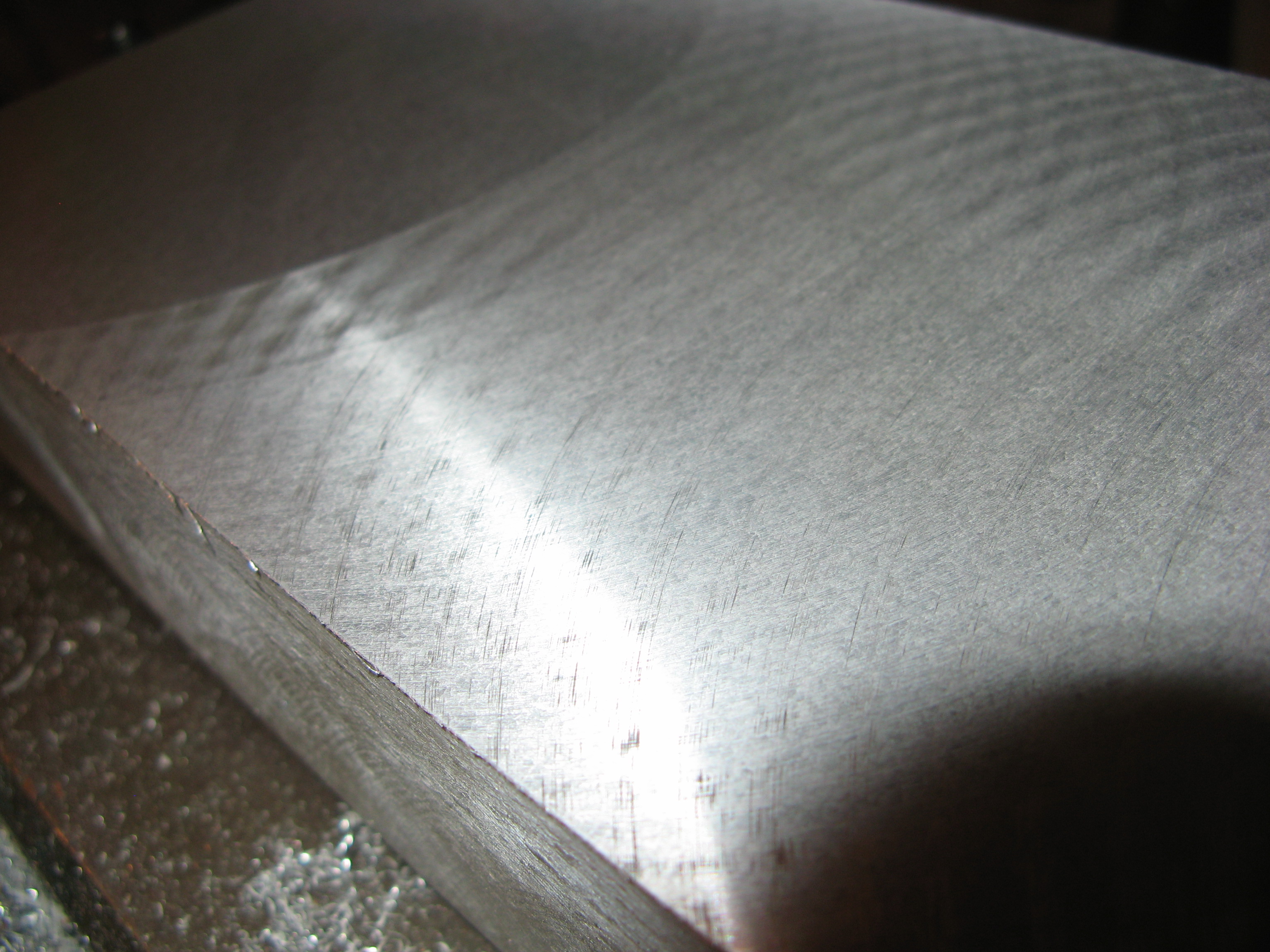

Так уж сложилось, что один хороший человек (который несколько раз сильно выручал) попросил слепить мелкий фрезерок. основные пункты ТЗ - небольшой вес, достаточная жесткость для пиляния дюраля и использование деталей от старого станка. в связи с таким подходом было решено делать станок с довольно сложными в обработке деталями (правда их реально немного). все делалось на 675м фрезере, 2 детали отливались ДРУГОМ (ему нравится сам процесс поиска чего-то нового, да и мне было интересно что выйдет если честно)
часть деталек буду еще точить и фрезеровать. станок в процессе, но по состоянию на сегодняшний день осталось совсем немного по сравнению с проделанной работой.
тему создал уже по факту создания основных и самых геморройных деталей чтобы советники не сбивали с мысли :cheesy:
итак начну описывать все в хронологической последовательности изготовления деталей.
описание пока делать не буду - если сильно интересно будет спросите отдельно опишу - время позднее и спать уже хочется. картинку общего вида скину в первое сообщение чтоыб примерно понимали лчто будет делаться...

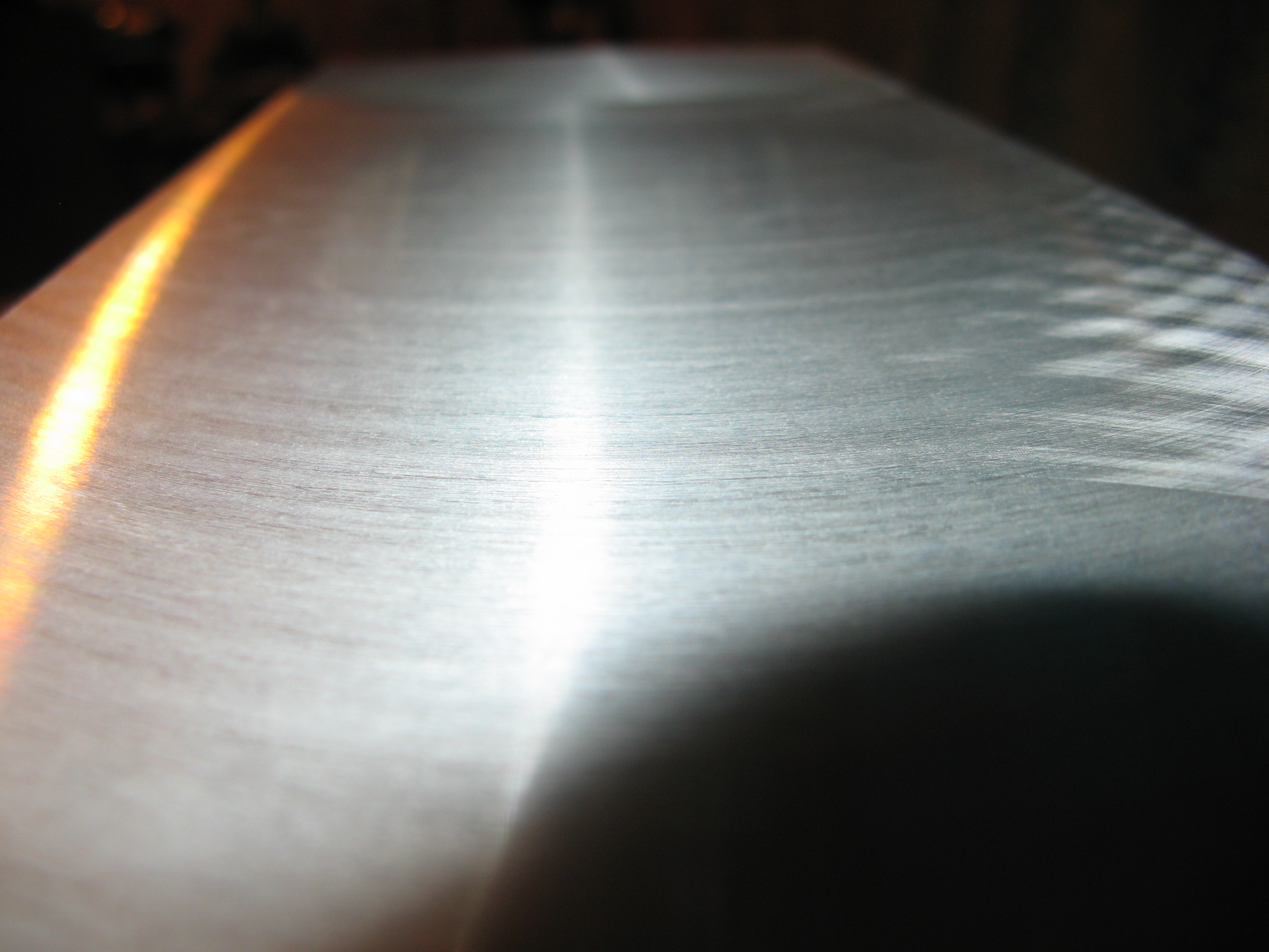

крепление шпинделя. цельные и более сложные детали сильно уменьшают габариты станка. в принципе мне было интересно делать для проверки своих возможностей - я уже довольно давно не фрезеровал, да и делал раньше серию а тут эксклюзив, что еще интересней.

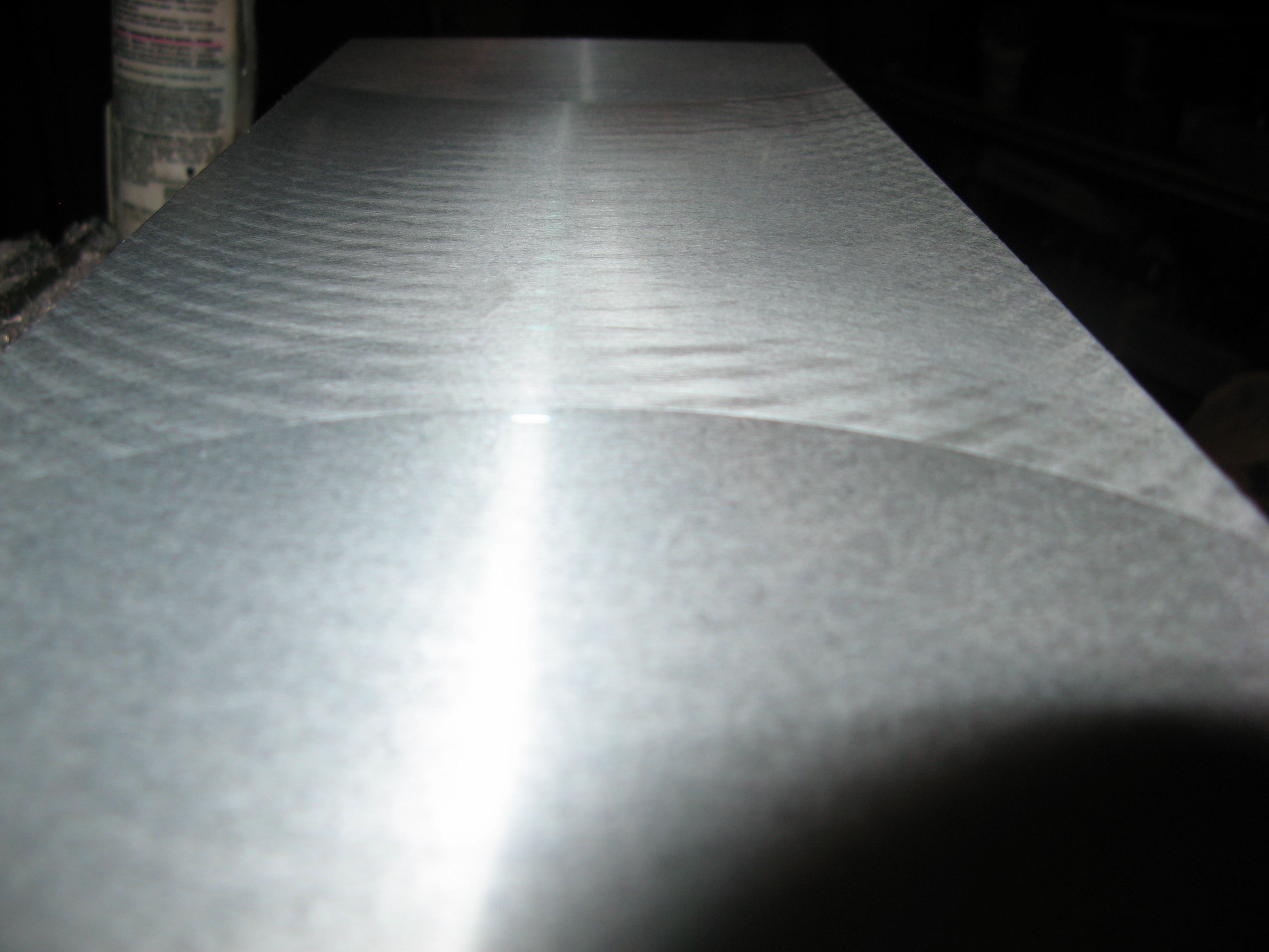

IMG_1415.JPG (11216 просмотров) <a class='original' href='./download/file.php?id=60073&mode=view' target=_blank>Загрузить оригинал (2.66 МБ)</a>
IMG_1416.JPG (11216 просмотров) <a class='original' href='./download/file.php?id=60074&mode=view' target=_blank>Загрузить оригинал (2.39 МБ)</a>
IMG_1417.JPG (11216 просмотров) <a class='original' href='./download/file.php?id=60075&mode=view' target=_blank>Загрузить оригинал (2.27 МБ)</a>
IMG_1418.JPG (11216 просмотров) <a class='original' href='./download/file.php?id=60076&mode=view' target=_blank>Загрузить оригинал (1.82 МБ)</a>
IMG_1419.JPG (11216 просмотров) <a class='original' href='./download/file.php?id=60077&mode=view' target=_blank>Загрузить оригинал (1.27 МБ)</a>
IMG_1420.JPG (11216 просмотров) <a class='original' href='./download/file.php?id=60078&mode=view' target=_blank>Загрузить оригинал (1.4 МБ)</a>
IMG_1421.JPG (11216 просмотров) <a class='original' href='./download/file.php?id=60079&mode=view' target=_blank>Загрузить оригинал (1.22 МБ)</a>
IMG_1422.JPG (11216 просмотров) <a class='original' href='./download/file.php?id=60080&mode=view' target=_blank>Загрузить оригинал (1.44 МБ)</a>
IMG_1423.JPG (11216 просмотров) <a class='original' href='./download/file.php?id=60081&mode=view' target=_blank>Загрузить оригинал (1.27 МБ)</a>
IMG_1424.JPG (11216 просмотров) <a class='original' href='./download/file.php?id=60082&mode=view' target=_blank>Загрузить оригинал (1.09 МБ)</a>
IMG_1425.JPG (11216 просмотров) <a class='original' href='./download/file.php?id=60083&mode=view' target=_blank>Загрузить оригинал (1.27 МБ)</a>
IMG_1427.JPG (11216 просмотров) <a class='original' href='./download/file.php?id=60084&mode=view' target=_blank>Загрузить оригинал (1.32 МБ)</a>

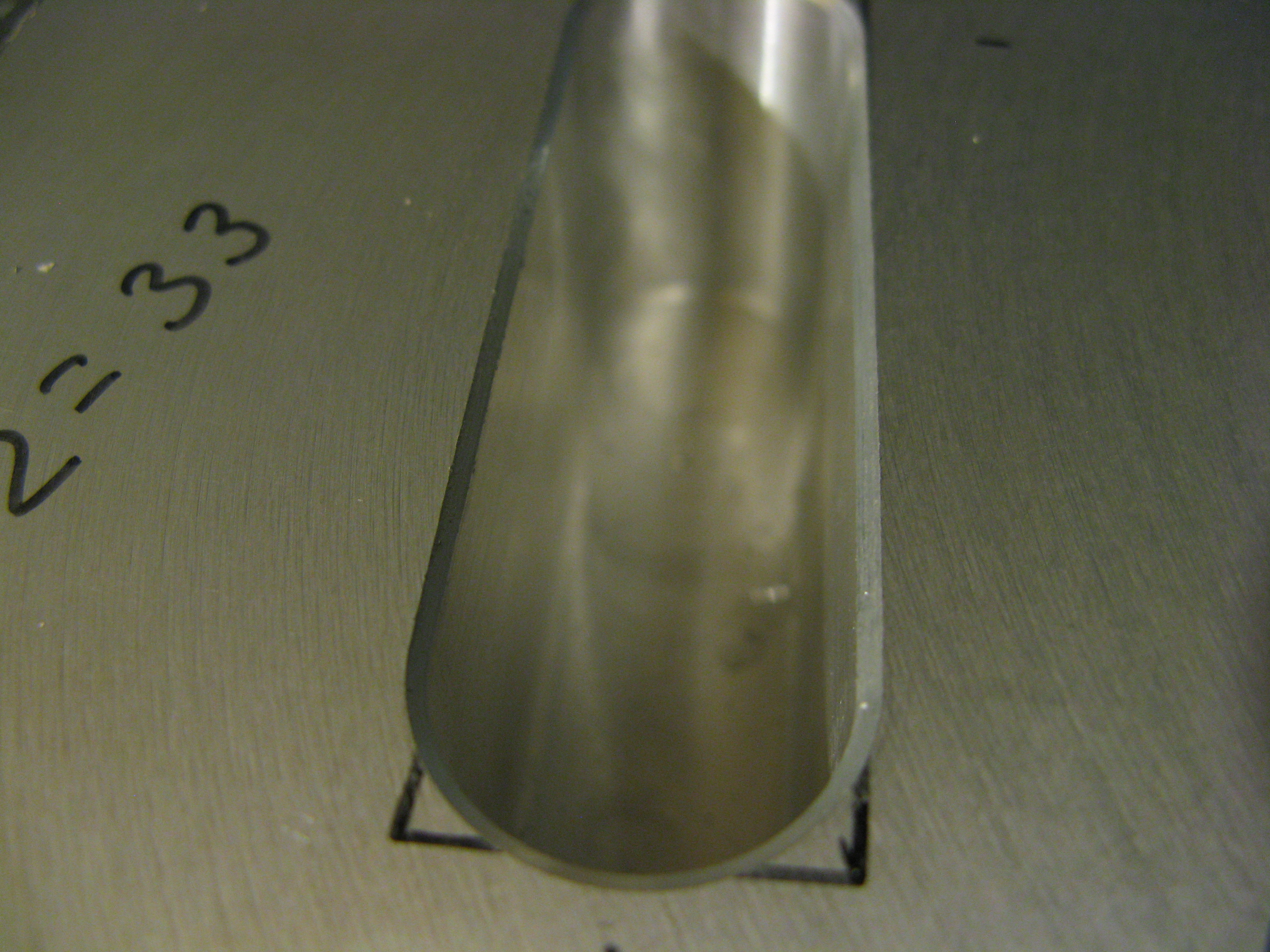

ну и перемычка во всей красе

карманы это просто облегчения - порядка 900грамм стружки из них было выбрано

так. очередная деталюха, точнее 2 деталюхи - боковины. на чпу такое резать надо - 2,5D обработка почти полностью. но пока врукопашную боремся - фрезера в планах нет пока.

деталь габаритом 300*180 рабочее поле 320*200 - короче танцы с бубном и тонкой фрезой пока по контуру прошел. секрет состыковки поверхностей под углом довольно прост - вначале сверлим по координатам отверстие сопряжения, потом до них фрезеруем. переворачиваем деталь (выставляясь при помощи ИРБ и угломера) фрезеруем остальные 2 стороны. и еще деталь не помещалась для распила - гайка упиралась. пришлось разбирать пакет и по одной детали резать с 2х сторон фрезкой 40х2 с 16м посадочным.
осталось пару дырочек там сделать, но как буду стол снимать доделаю сразу все
к вопросу про фасочную фрезу - пока работаю таким инструментом (точил вручную, но режет довольно равномерно)
