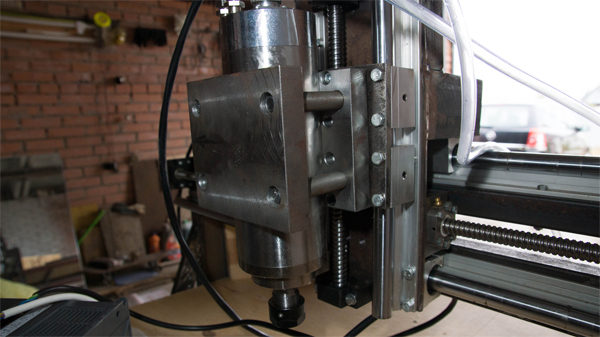

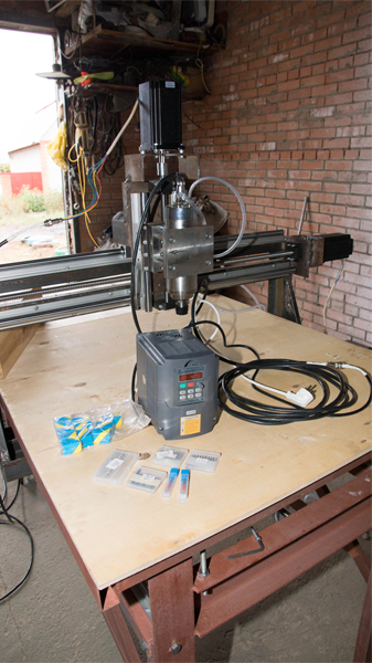

Продается самодельный станок с рабочим полем 800х1300х200.

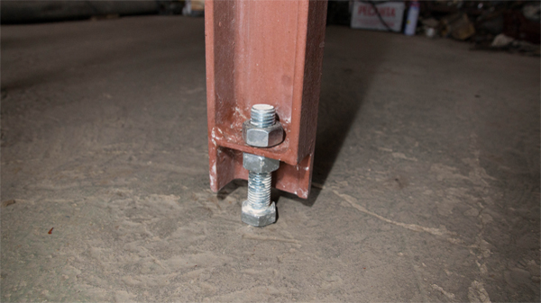

Станок выполнен из швеллера 8П и 12П размеров. настроен и работает под управлением Mach3. Основание станка имеет сборно разборную конструкцию, рабочая поверхность регулируется по высоте. Основание стола имеет регулировку под поверхность пола (для исключения наклона всего станка).
Для станка использовались следующие комплектующие:

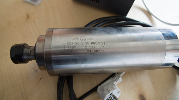

1. шпиндель 2.2 кВт водяное охлаждение 220В / er20 / 4 подшипника & 2.2 кВт инвертор VFD
2. рельсы SBR20-300/1000/1500mm шариковые винты 1605-350/1050/1500mm
3. шаговые двигатели rattm motor Nema34 1600oz-in,154 мм,5.0 A + драйвера CW8060 + блок питания на каждый двигатель 400W,Input:100-120VAC or 200-240VAC,50/60Hz,Output:70v/5.8A
4. пластиковый кабельный трек 2м 18х37мм
5. ПК pentium 4, монитор 15"
6. набор фрез
Данный станок собран и испытан. Стадия готовности станка примерно 80%( необходима корректировка (переделка) оси z; грунтовка портала и оси z; покраска всего станка).
Стоимость станка 223т.р. продается по себестоимости комплектующих и материалов в связи с острой нуждой в мат.средствах.
способ оплаты: перевод средств на банковскую карту втб, сбербанк.
Доставка: возможна доставка по Самаре, самарской области. в иные города области самовывоз иные варианты, вес станка примерно 200кг.

Шпиндель+инвертор+3 движка+направляйки+швп=200 тр?Erinov писал(а): 223т.р. продается по себестоимости комплектующих
Остальной металл вряд ли более 20 тыр потянет.

и стол, при такой конструкции, жутко дрожать будет....

Размер двигателя по Z поражает, если честно.

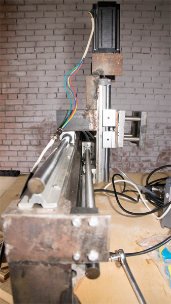

Ширина 800мм, и один винт посередине! Не думаю, что кто-то купит за такие деньжище. Проще Вам его довести во ума и начать чего-то пилить по-тихоньку. Может денег заработаете.

Ладно винт, вы на муфты посмотрите.

Ну муфты можно и поменять. А так-то эти муфты поработают какое-то время. Главное, что не шланчики и хомутами.john1987887 писал(а):Ладно винт, вы на муфты посмотрите
