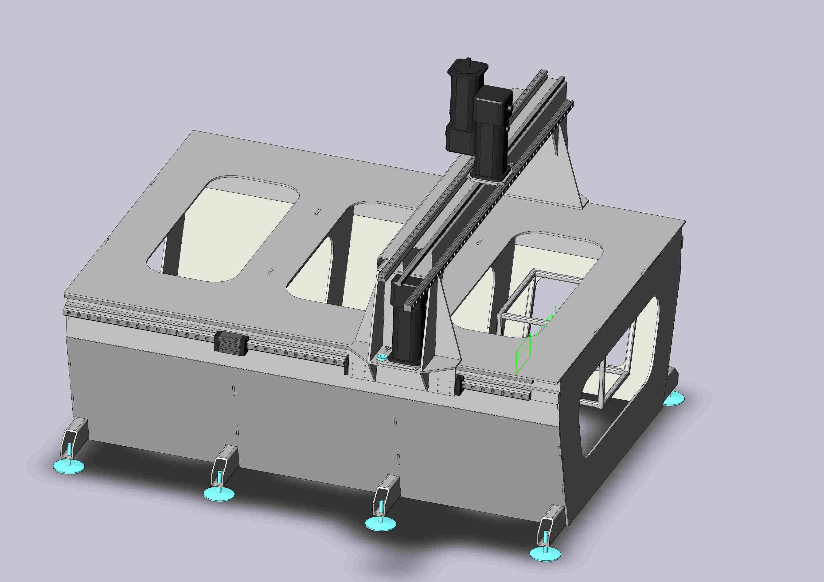

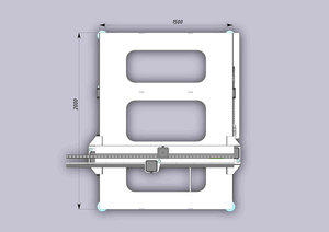

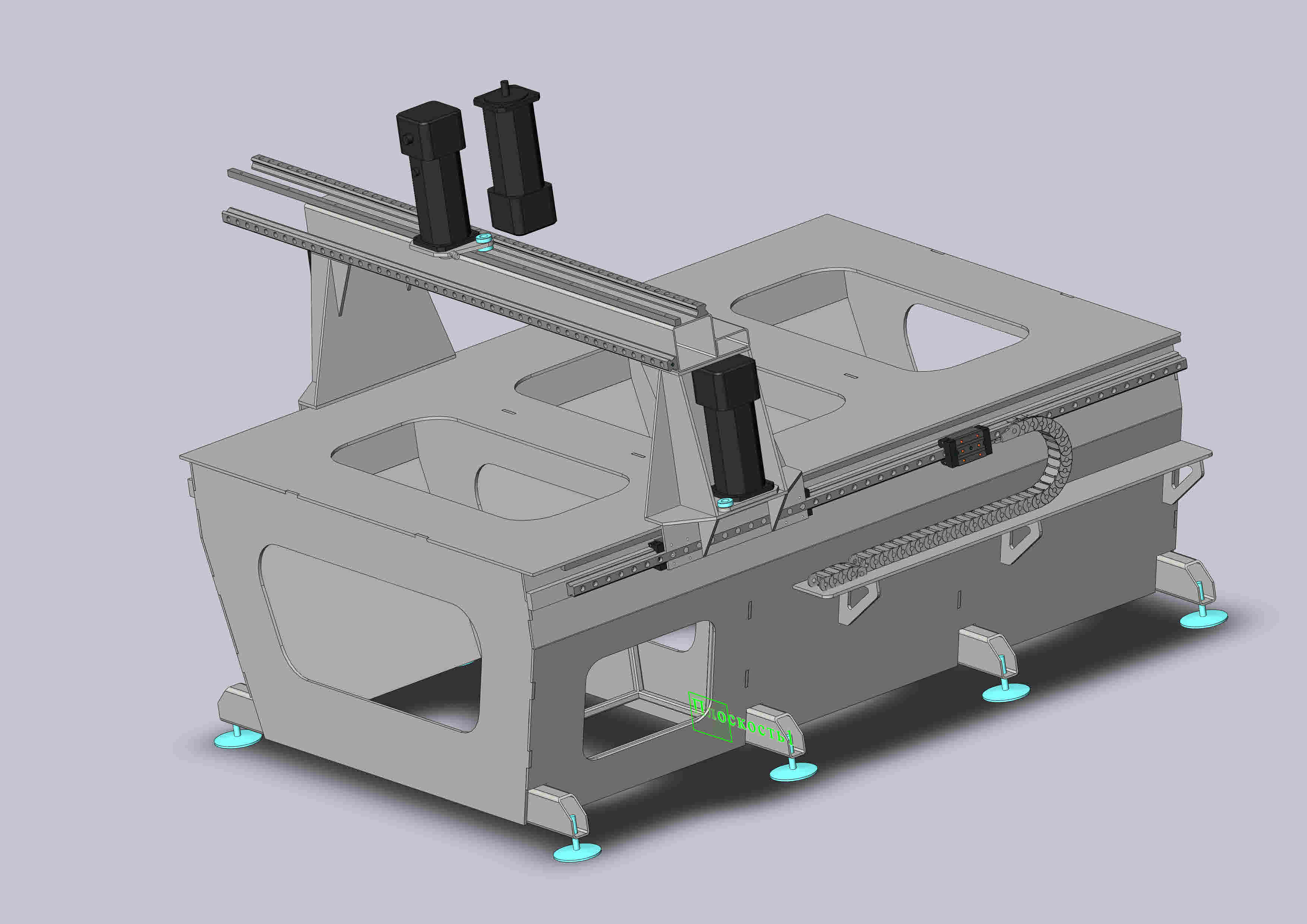

Всех приветствую.
В свое время проектировал и строил для Себя сварную станину для фрезера с ЧПУ. Решил, чтобы проект не пылился на полке, предложить ЧПУ-строителям.
Стол 1.JPG (5514 просмотров) <a class='original' href='./download/file.php?id=59686&mode=view' target=_blank>Загрузить оригинал (323.98 КБ)</a>
Стол 2.JPG (5514 просмотров) <a class='original' href='./download/file.php?id=59687&mode=view' target=_blank>Загрузить оригинал (309.96 КБ)</a>
Стол 3.JPG (5514 просмотров) <a class='original' href='./download/file.php?id=59688&mode=view' target=_blank>Загрузить оригинал (280.54 КБ)</a>
Предлагаю сварной стол с балкой по Вашим размерам, под Ваши задачи.
Фрезер, плазма, лазер, каттер, на-тортах-рисователь, 3д принтер:) у кого на что фантазии хватит.
Направляющие рельсовые, привод по зубчатой рейке (Поставляются Заказчиком)
Стол сварной из листа 8мм. Возможно 10, 12мм.

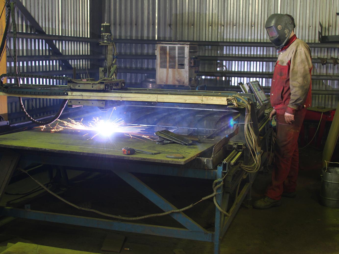

Размеры до 1700х3000 режутся своей плазмой
Размеры свыше отдаются на сторону.
Сборка стола на монтажной плите
Сварка полуавтоматом, не сплошным швом
Базы под рельсовые направляющие обрабатываются относительно стола, либо везутся на КРС, на котором торцуются(для эстетов, стоимость оговаривается)
Стол красится в базовые цвета грунт-эмалью, пакуется полиэтиленом, грузится на транспорт Заказчика.
В стоимость входит сам стол, с базами под рельсы, с регулируемыми опорами( обычные болты М20)
Балка с базами под рельсы
и боковые детали для портала.
Посадочные места под моторы по эскизам Заказчика. :stepper:
Люк в торце стола для размещения ЧПУ(дверка на петлях) :controller:
Модель параметрическая, перестраивается под Вашу строительную высоту рельс и кареток. :rail:
Допуски на размеры стола +-3мм
на обработку базовых направляющих под рельсы +- 0,2мм

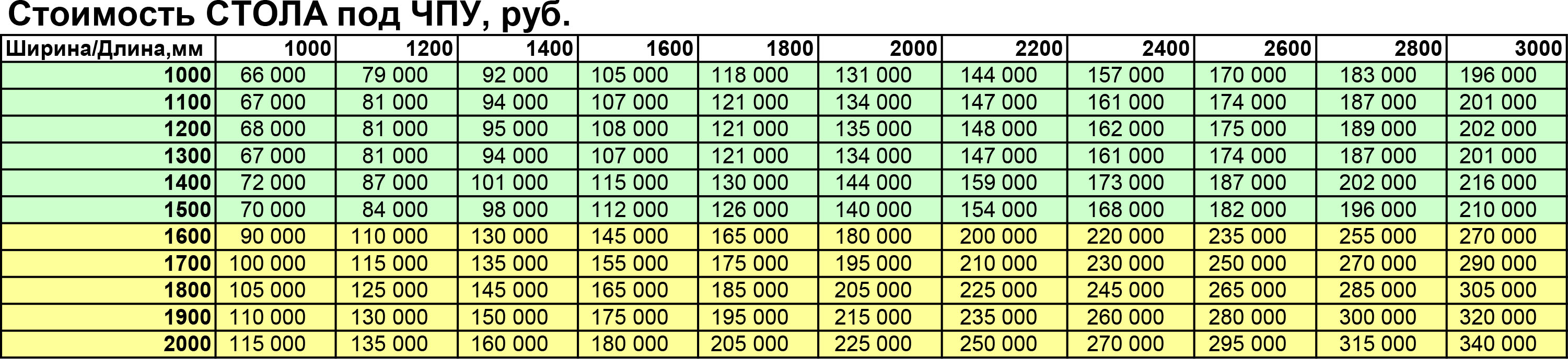

Расчет стоимости стола.pdf
(57.88 КБ) 678 скачиваний

Как то радикально отличается что на картинке и что на фото :)

Re: Сварной портал для ЧПУ
Сообщение Urec »
Не)это вообще предыдущий проект. Я иллюстрирую раскрой листового металла на собственном производстве
Urec писал(а):на обработку базовых направляющих под рельсы +- 0,2мм
эт при какой длине?
Urec
Сообщения: 403
Репутация: 92
Настоящее имя: Георгий
Откуда: г.Москва
Сообщение Urec »
на всей длине стола.
правильнее сказать, я натягивал рельс на плоскости стола, крепил его к столу.
По нему выставлял второй рельс. И катал по ним балку.
На балке с торцов крепил шпиндель и фрезеровал обе площадки под крепление продольных рельсов.
Urec писал(а):правильнее сказать, я натягивал рельс на плоскости стола, крепил его к столу.
Какой-то сомнительный способ, на мой взгляд... Либо я чего-то не понимаю, либо никакой вразумительной геометрии он не даст, а просто даст паз с той же кривизной, что и поверхность листа, на которой "натянули" рельсы...
Urec
Сообщения: 403
Репутация: 92
Откуда: г.Москва
Сообщение Urec »
Рельс тянется по верхнему листу, считаем его прямым на виде на стол сверху.
На стадии сборки стола регулируемыми ножками верхний лист на столе приводится по маячкам в максимально плоское состояние по строительному лазерному построителю плоскостей
Да, наверное на виде на стол сбоку рельс может быть деформирован в зависимости от оставшейся кривизны листа.
Все равно, посадочные места под рельс торцуются параллельно натянутому рельсу и я укладываюсь в заявленные допуски.
Да, это некоторый компромисс, но он лучше чем крепить рельс напрямую к сваренной из профильной трубы рамы.
Для эстетов- КРС на котором фрезеруют.

Всех приветствую.
Что то мой телефон не раскалился от звонков. :think:
Попробуем подойти к рынку с другой стороны, я скинул 30% с ценника
Жду у телефона.
Расчет стоимости стола 30%дисконт.pdf
(63.05 КБ) 598 скачиваний
Вопрос полагаю не в цене, а в непонимании того, насколько точным и правильным будет результат.
Кривое не нужно и даром.
den_sibirskiy
Сообщения: 1627
Репутация: 349
Настоящее имя: Ден
Откуда: Иркутск
Сообщение den_sibirskiy »
SVP писал(а):Вопрос полагаю не в цене, а в непонимании того, насколько точным и правильным будет результат.
Это первое на что нужно было ответить на мой взгляд.

Сообщение kalinvick »
Urec писал(а):верхний лист на столе приводится по маячкам в максимально плоское состояние по строительному лазерному построителю плоскостей
Когда то очень давно, я на одном из форумов с гордостью заявил, что купил лазерный строительный уровень и теперь мы станки по нему ставим.
Мой приятель, искушенный в станках и производстве порвал меня, как Тузик грелку.
Теперь есть брусковый уровень нужной точности. Для НАШИХ задач он подходит. Выставить станки/столы. Есть и рамный.
Для созидания станков - нужен другой инструмент. И понимание, как получается точность.
P.S.
Водяной уровень гораздо дешевле чем лазерный.
kalinvick писал(а):Водяной уровень гораздо дешевле чем лазерный.
Он еще и точней, чем лазерный :)

Сообщение Urec »
Программно скорректируете неперпендикулярность осей и непрямость рельсовых направляющих. Когда получите интерференционную картинку на моем кривом портале у себя в цеху
