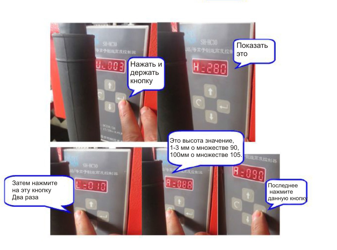

H 280>280>
L 010>010>
A 120>110>
E 003>015>
B 003>010>
C 000>000>
D 008>009>

Сообщение santa »
H 280
L 010
A 065
E 015
B 025
C 000
D 009

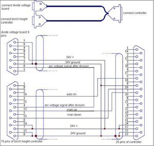

вот по этой схеме подключал!
201311221744212829608.jpg (7215 просмотров) <a class='original' href='./download/file.php?id=59668&sid=69b879b36991fbd557da046e1b5c1238&mode=view' target=_blank>Загрузить оригинал (75.68 КБ)</a>

ВОТ НАШЁЛ МОЖЕТ ПРИГОДИТЬСЯ
Рисунок1.jpg (7207 просмотров) <a class='original' href='./download/file.php?id=59684&sid=69b879b36991fbd557da046e1b5c1238&mode=view' target=_blank>Загрузить оригинал (136.84 КБ)</a>

santa писал(а):вот по этой схеме подключал!
Да, схема эта (распиновка совпадает)
Полярность проверял/менять пробовал - не помогло.
Настройки контроллера ни на что не влияют...
Осталось только заземлить все что нужно и не нужно...
