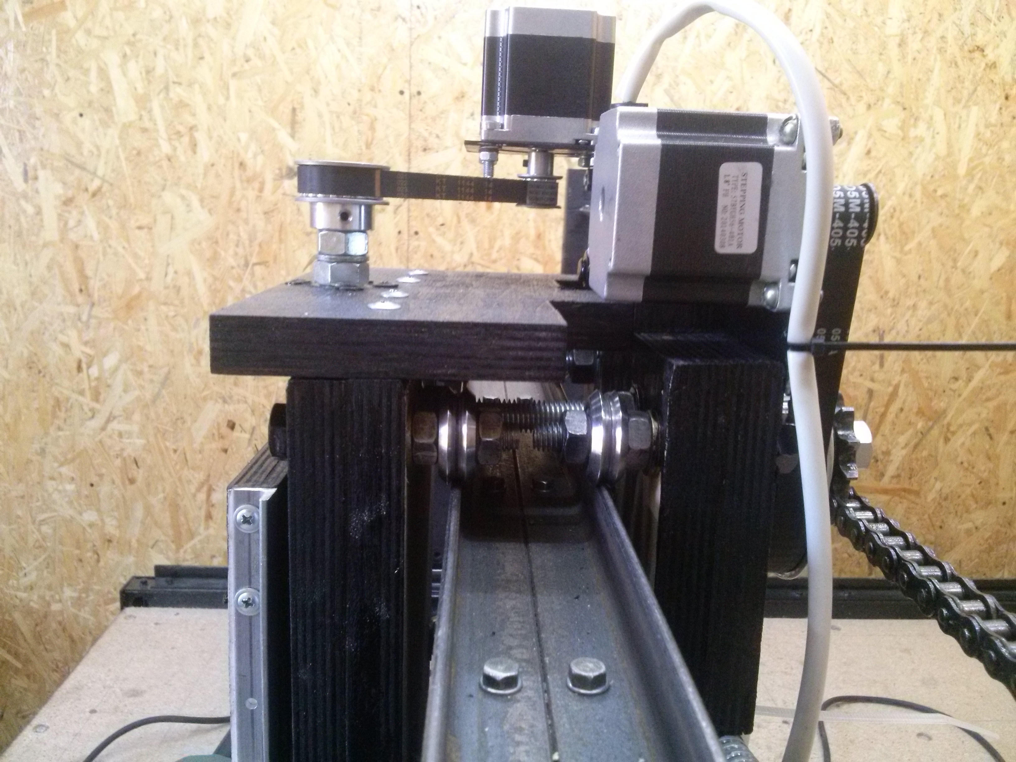

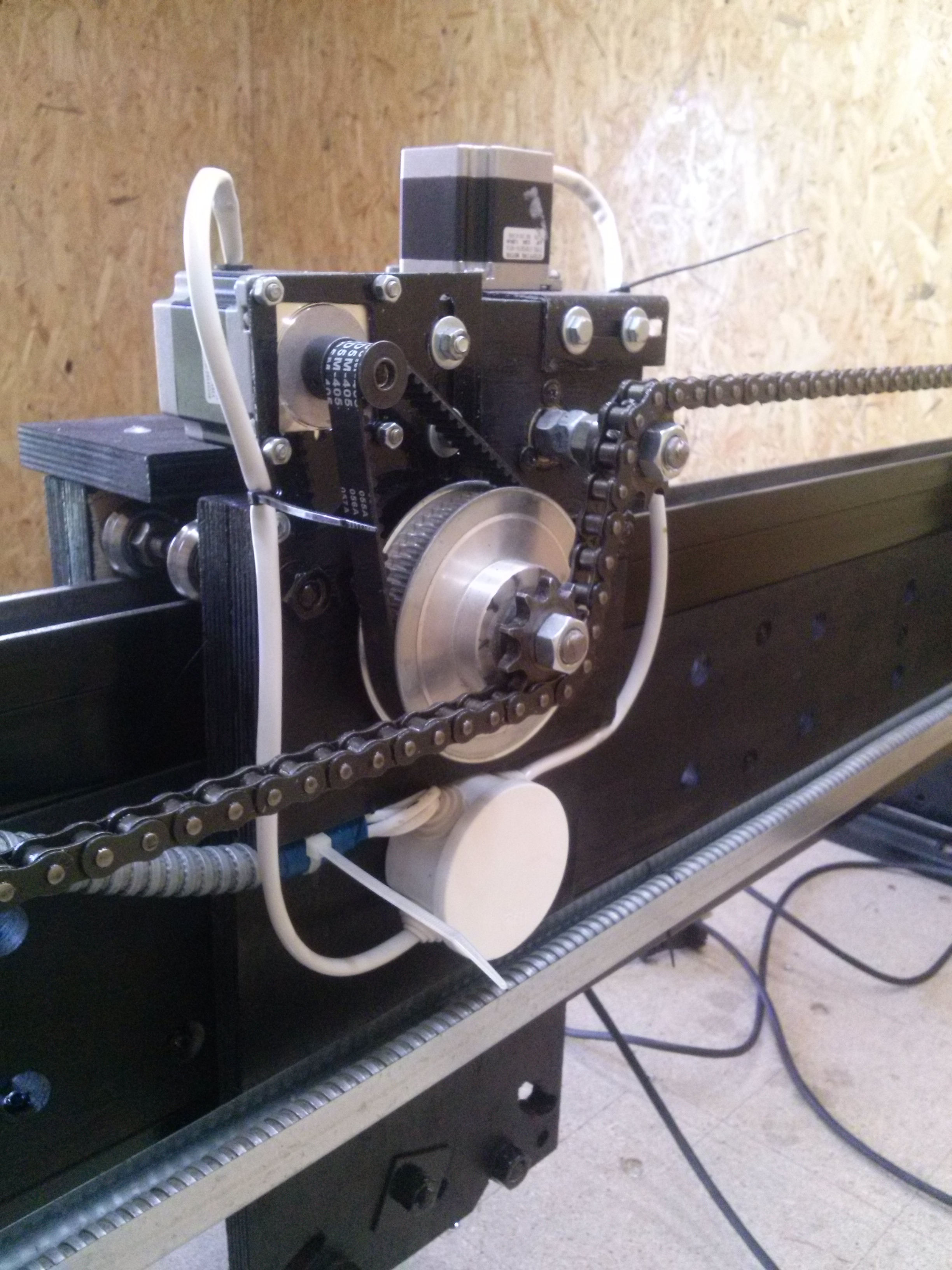

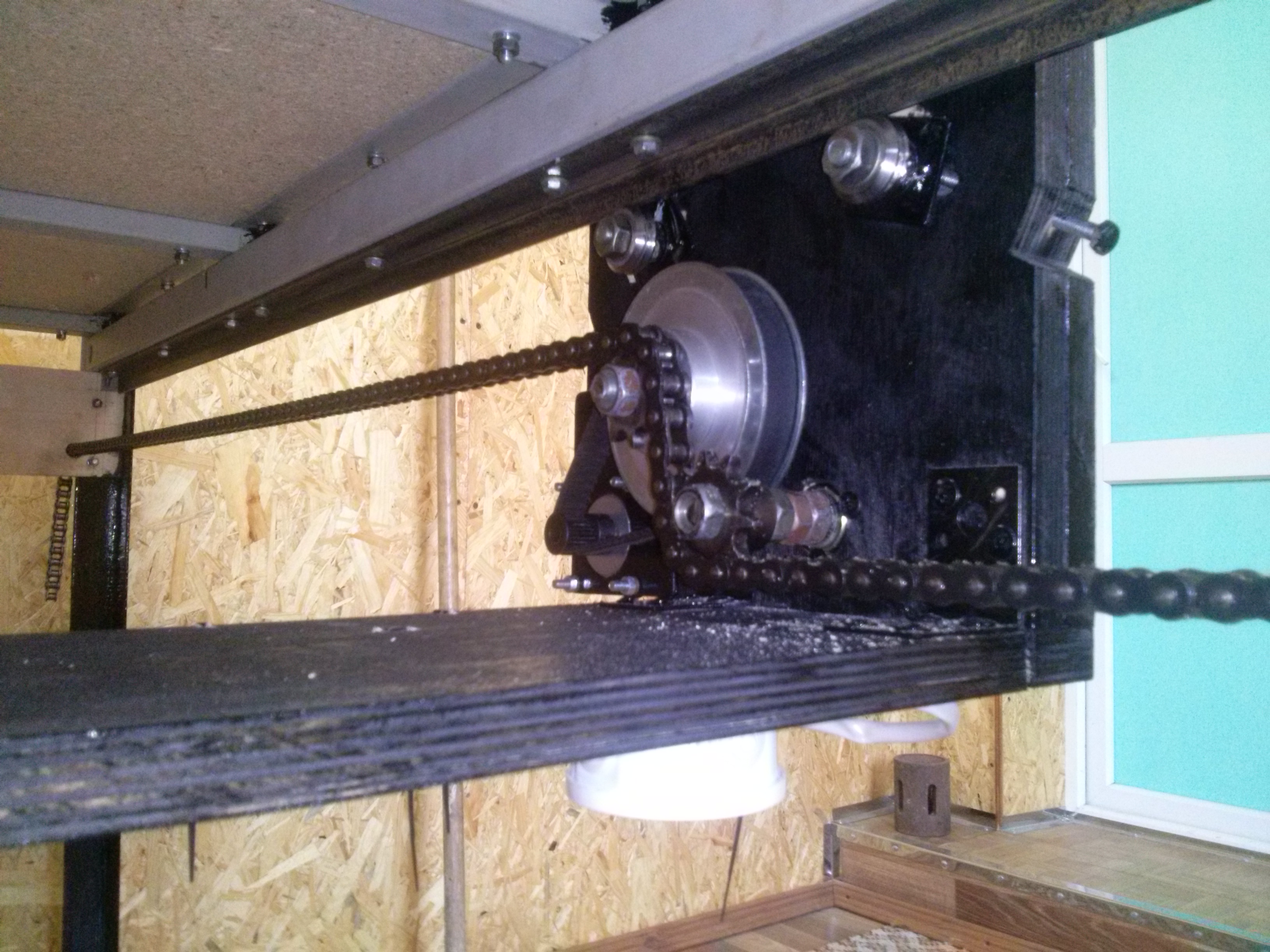

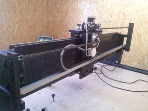

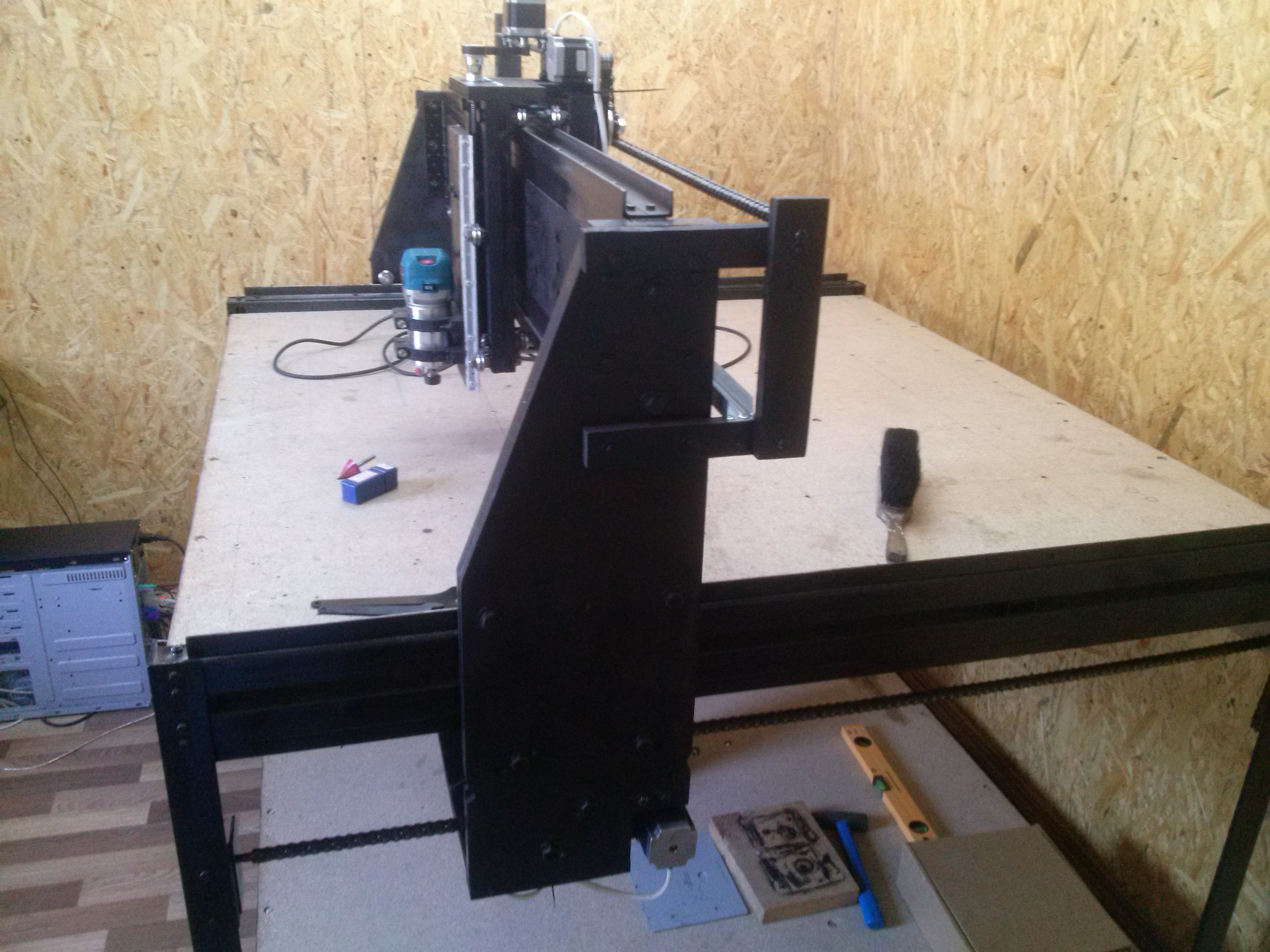

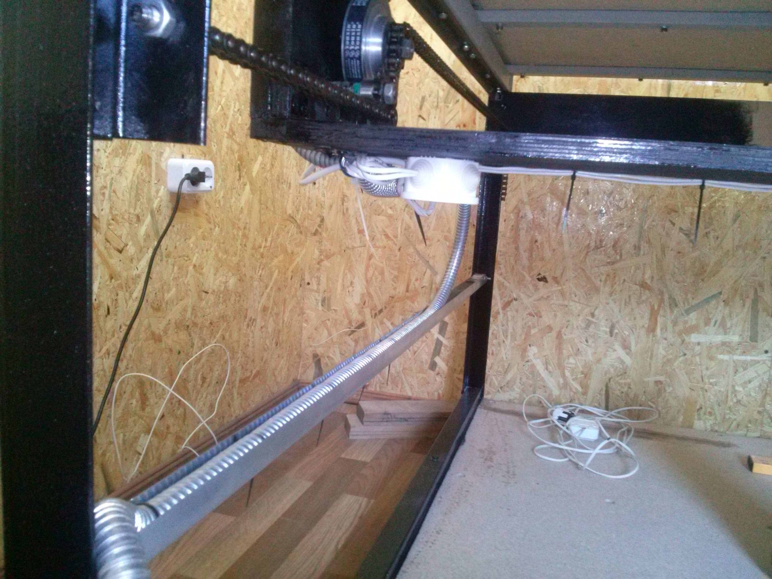

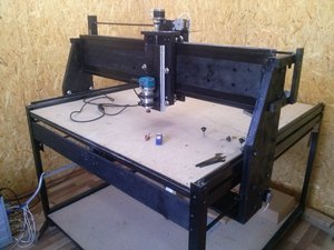

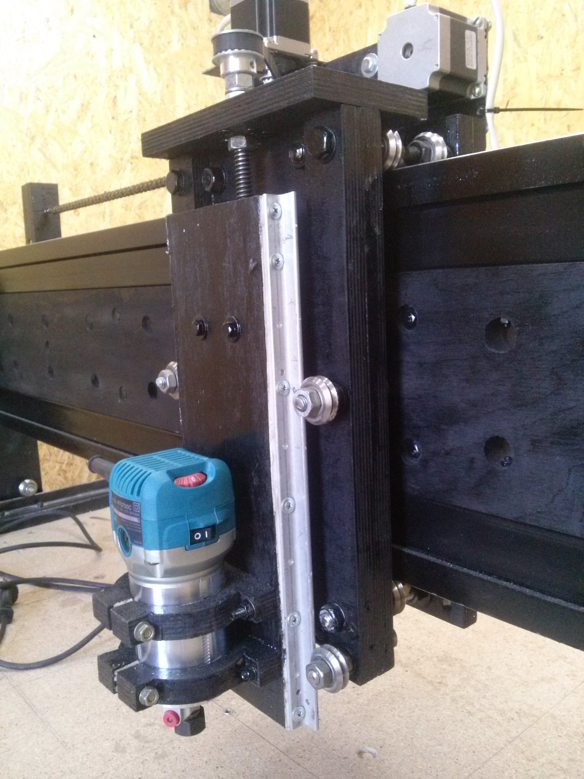

Здравствуйте уважаемые. Сегодня произвел первый тест-драйв своего станка. Станок собирал примерно пол года, идею вынашивал несколько лет. Вариант исполнения подстраивал под доступность материалов и финансовые возможности. В общем станок собрал наполовину из фанеры и металлопроката. Долго не мог определиться с вариантом привода, но в итоге остановился на цепном. Для повышения дискретности применил рем. редуктора 6:1. Направляющие подсмотрел у западных "коллег". Электронику выбрал самую простую - драйвера на tb6560. Движки nema23 12.7кг. На ось Х два движка. На китайский фрезер с водянкой денег естественно пожалел, но и ихний дырчик на постоянке брать не стал. Купил у себя кромочник Макиту на 710 вт. В общем вот что получилось...

Жду "злостной" критики бывалых станкостроителей... Видео первой резьбы выложу позже, нужно залить куда-нибудь

А как делал направляшки? И где брал звездочки и цепь?

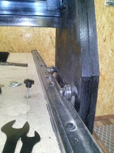

Направляйки - это есть уголок 25х25х3 купленный на металлобазе. Звездочки ехали из китая, цепь от явы (новая).

V-образные подшипники тоже из китая

duki писал(а):Направляйки - это есть уголок 25х25х3 купленный на металлобазе.
Как-то обрабатывал его?

только слегка отшлифовал торцы, но и то не нужно было. подшипники наездили себе небольшие канавки, но не более, "поджимные" пока не поджимал

Вопрос :wik: Фрезер куплен с конвейера и в работе опробован был вот на том видео. И вот тут я столкнулся с проблемой: фрезер ощутимо нагревается (на мой неопытный взгляд) уже после 5 мин работы. Дал ему поработать минут 10 и остановил. Сегодня без нагрузки попробовал еще погонять: та же ерунда. Заметил, что греться начинает снизу-вверх, патрон самый горячий. Ув. подскажите в чем беда? Фрезер новый, может в подшипник смазочки добавить иль вообще под замену??

Все, нашел) станок придумывал во время реконструкции помещения. Когда зашил стены понял что 2500х1500 будет многовато (помещение 3 на 3,5). Стены были настолько кривые что в некоторых местах растояние от родных до обшивки было по 15см. Остановился на 1500х1500 (на металлобазе попросил порезать 6метровые трубы и уголки по 1,5м.
Почитал, вспомнил разговор. Давно было. Спасибо кстати за вариант приспособы для уголка, тока не пригодилась)

duki писал(а):Ребяты, посоветуйте что с фрезером делать?
А что тут делать... по гарантии не получится вернуть. Либо ждать пока расплавится, либо спасти-разобрав. Но думается что перегрев- лишь ваши опасения. Нагрелся - понятие растяжимое. На профильных форумах полазить, кто с таким инструментом дело имел, у них и спросить.
