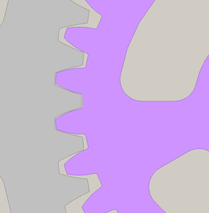

Начертил модель планетарки с помощью этого онлайн конструктора.
Зазор (70713 просмотров) <a class='original' href='./download/file.php?id=58226&sid=1043801a40b22bde6f8eb1e08378993b&mode=view' target=_blank>Загрузить оригинал (19.22 КБ)</a>
Зазор
Планетарка (70713 просмотров) <a class='original' href='./download/file.php?id=58227&sid=1043801a40b22bde6f8eb1e08378993b&mode=view' target=_blank>Загрузить оригинал (153.7 КБ)</a>
Планетарка

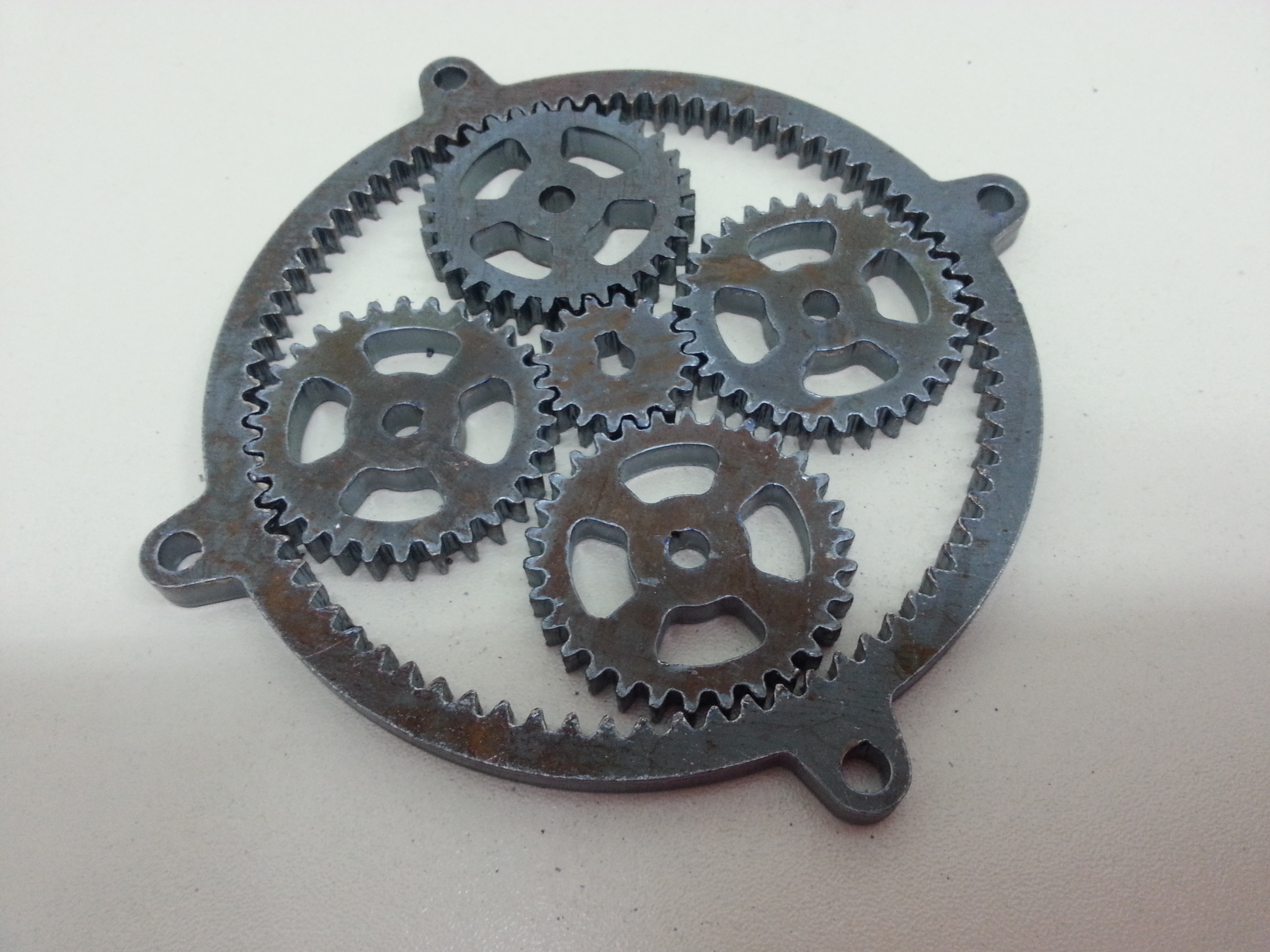

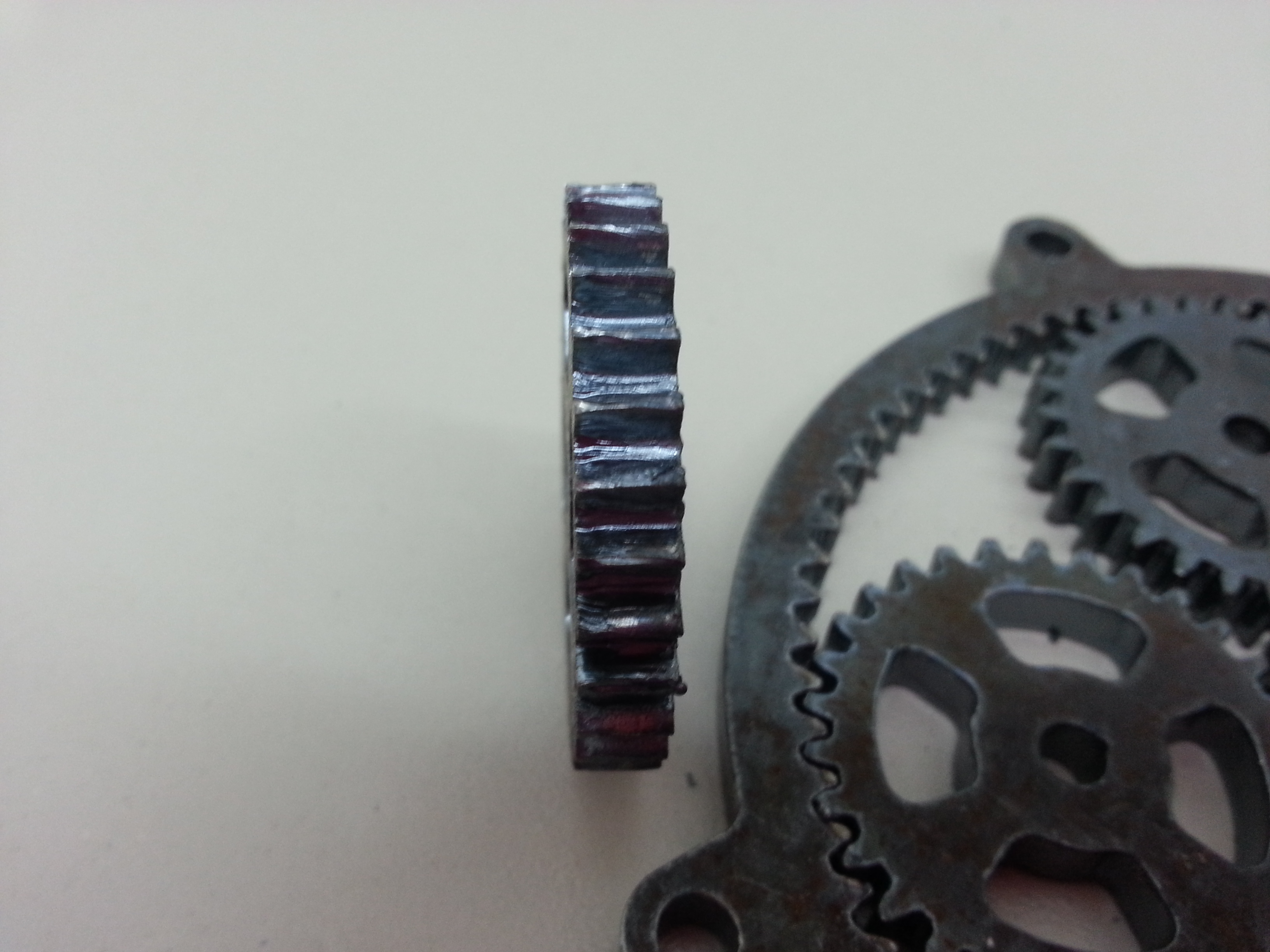

Видео к сожалению нет возможности снять. Дополню тему результатом резки Ст1 6мм на лазере. Лазер не мой, вроде Trumpf Trumatic L 4030 4kW. Результат ожиданно не очень, собралось с зазором около 1мм, рез под углом. Цель резки чисто познавательная.
Планетарка из Ст1 6мм резка лазер 4kW (70567 просмотров) <a class='original' href='./download/file.php?id=58653&sid=1043801a40b22bde6f8eb1e08378993b&mode=view' target=_blank>Загрузить оригинал (1.81 МБ)</a>
Шестерня, резка лазером ст1 6мм. (70567 просмотров) <a class='original' href='./download/file.php?id=58654&sid=1043801a40b22bde6f8eb1e08378993b&mode=view' target=_blank>Загрузить оригинал (1.44 МБ)</a>

magnetic писал(а):Результат ожиданно не очень, собралось с зазором около 1мм
Именно для того и были придуманы зубофрезерные и подобные станки, чтобы делать шестерни без таких зазоров, а у лазера наверно все же другие задачи.

Да, спасибо, я тоже учился в институте... у меня к сожалению нет доступных спецзубоизготовительных станков. В посте написал, что цель - познавательная. Заказывал резку большого комплекта, за одно и это.
Делюсь результатом, а точнее, в рамках раздела форума, показал применимость ПО, что по ссылке, практически, с применением различных инструментов.
Re: Online конструктор зубчатых колес
magnetic писал(а):В посте написал, что цель - познавательная
C этим всё понятно, я просто к тому, что лазер не лучший станок для шестерней ;)

Абсолютно согласен, что лазер не тот инструмент для зубчатых колес, но поскольку отвечаю за ссылку, то счел своим долгом материализовать )))
ЗЫ: На самом деле сделал эти наборы шестерен для отца, он делает вечный двигатель многополюсной электрический двигатель на постоянных магнитах :stepper: и попросил меня планетарку сочинить, металлической обрадовался как ребенок :hottabych: В общем и с сообществом поделился, и сам позабавился и дедушку порадовал. Всем мир! :D
