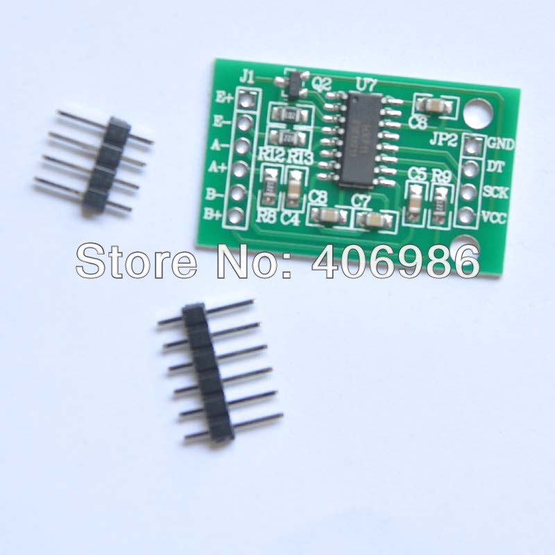

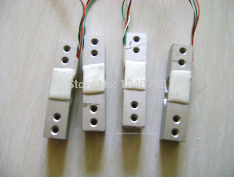

Я себе как-раз купил модуль: http://www.aliexpress.com/item/HX711-We ... 55110.html
и датчик: http://www.aliexpress.com/item/2kg-Weig ... 29350.html
Вот так выглядят: Ещё пока не игрался, но вариант имеет право на существование..........

А почему тензосенсоры на 2Кг а не 2~10 г?

Я ранее с тензосенсорами дела не имел, поэтому взял на бумtorvn77 писал(а):А почему тензосенсоры на 2Кг а не 2~10 г?

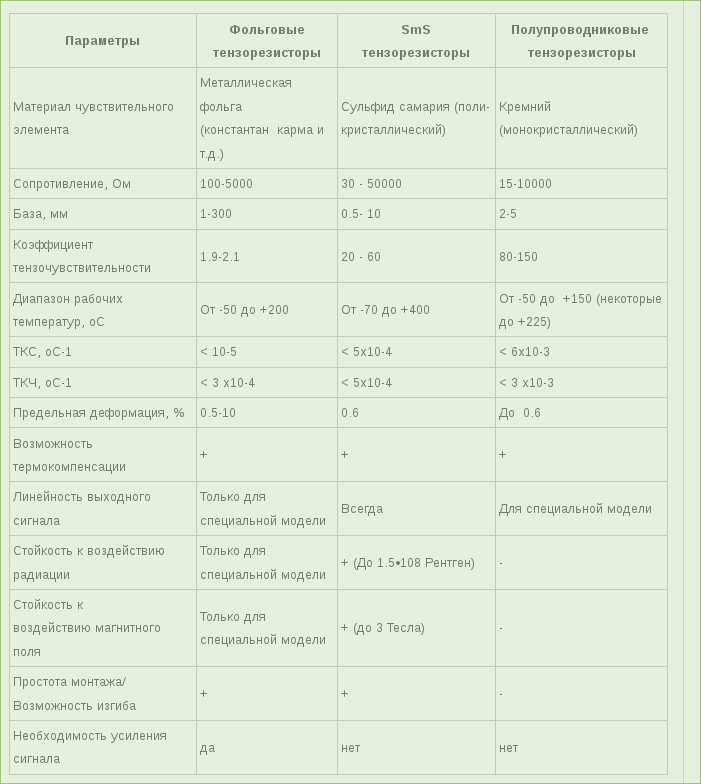

подброшу ка я в тему линк на тензоризисторы: http://www.zetlab.ru/catalog/tenzorezistory/

http://www.vesserver.ru/catalog/1/16/26.html
Цена: 114370 Руб http://sensor-sms.ru/full-catalogue-2/p ... zistor_sms Тензодатчики в массе своей действительно какие то грубые, а если использовать тензорезисторы?
кто что скажет, а то я не понимаю смысла того, что приведено в таблице по тензорезисторам.

Тоже думал смастерить подобный датчик. Думал взять полупроводниковые тензорезисторы 2шт и приклеить их прямо на обломок фрезы. Однако такой щуп будет нормально работать только по XY.
Ro и dR - сопротивление недеформированного тензорезитора (указано в таблице) и изменение сопротивление, вызванного деформацией,
Lo и dL - длина недеформированного тензорезитора (тоже в таблице - база) и изменение длины. Изменения длины и сопротивления абсолютные. Например при К=100 получается, что для датчика с базой 5мм и сопротивлением 1кОм при изменении длины на 0.001мм (1мкм) изменение сопротивления получится 100*0.001*1000/5=20 Ом.
Вот только удлинение тензорезистора нужно считать из деформации стержня, закрепленного с одного конца. Зависеть оно будет от деформации наружной поверхности стержня, а сопромат я не помню уже. Плюс от клея будет зависеть.
Можно пойти и дальше, но это уже серьёзный прибор получится. Закрепить тензорезисторы на валу шпинделя. Только тут либо какую-то схему безпроводную на валу закреплять (причем чтобы она не разлетелась на оборотах), либо измерять давление на подшипник, либо очень хитрые тензодатчики нужны на поверхностных акустических волнах. Что-то подобное в Гиретмете вроде делали раньше. На поверхность приклеивается кристалл со специальной схемой, он извне возбуждается электромагнитным сигналом (могу ошибаться насчет возбуждающего сигнала, давно это было), резонирует и излучает в ответ. Причем ответное излучения зависит от его деформации. В итоге получается беспроводной датчик давления-деформации. Что-то подобное они разрабатывали для ДВС.
Тогда можно зажать в шпинделе подходящий щуп и центрироваться. А можно и режим фрезеровки отрабатывать... но это уже совсем фантазии.
Коэф. тензочувствительности расчитывается по формуле К=(dR*Lo)/(dL*Ro), гдеtorvn77 писал(а):что приведено в таблице по тензорезисторам.
